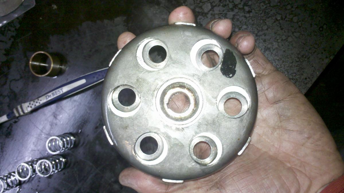

Kurze Kupplungsfrage. Ich bin gerade dabei, meinen PX80/139-Block komplett zu revidieren. Dabei gestern die Kupplung (Standard-PX80) demontiert und festgestellt, dass Tassen im Kupplungskorb nicht mit den Aufnahmen in der Primärscheibe fluchten. Heißt, die Federn müssten eigentlich schräg in der Kupplung stehen. Das ändert sich auch nicht, wenn ich die Scheibe immer eine Nut weiterstecke.
post-17861-0-03790700-1395212924_thumb.j
Ich bin mit den PX-Motoren noch nicht so vertraut. Da an dem Motor auch sonst einiges verbastelt war (hab ihn so gekauft): Hat sowas jemand schonmal gesehen? Ist das Standard? Oder hat da der Vorbesitzer zwei Teile gepaart, die nicht zusammengehören?
Danke!
Rogg
Besten Dank, die Herren! Dass die Feder schräg stehen, stimmt also tatsächlich? :rotwerd:
Die 80er Kupplung, hat bis jetzt 5000km gehalten. Heißt natürlich nicht, dass sie das dauerhaft tut... Also wieder eine Baustelle mehr. :-) Selbst nen Ring dran schweißen, oder sowas hier?

Der Frühling naht und ich muss eh nochmal beim Center bestellen. Daher werde ich den Korb fertig wohl kaufen.

oder gleich ne richtige kupplung kaufen und für lange zeit glücklich sein ;-)
Für den Preis kauft man sich einen DDog CNC Korb, er bietet beide Größen an.

Ja und nein, die andere Alternative wäre eine große Kupplung, die kostet wieder (fast) genauso viel wie der CNC Korb. Alles besser als 80er Korb mit Ring.
Das Preis/Aufwand-Leistungsverhältnis, selbst wenn er den Ring für nen 10er kauft und selber anbrät, ist es am Ende immer noch ein Korb mit weichen Flanken. Ich mag die CNC Teile vorallem, weil die Belagnasen keine Kerben in die Flanken schlagen können. Nachteil ist natürlich das etwas mehr Gewicht und dass man den Deckel bearbeiten muss.
was is an der 80er mit Ring so plöd?
Da fällt mir ein, ich hab noch ne 200er mit 23 Zähne Ritzel im Keller liegen.....kann er kaufen wenn er will....
23/68 nix geht!
Entweder 7 Feder Kulu oder Ddog-Korb!
Für die 2014er muss meine ich nicht mal der Deckel bearbeitet werden!
Für ne 6 Feder sicher auch nicht!
