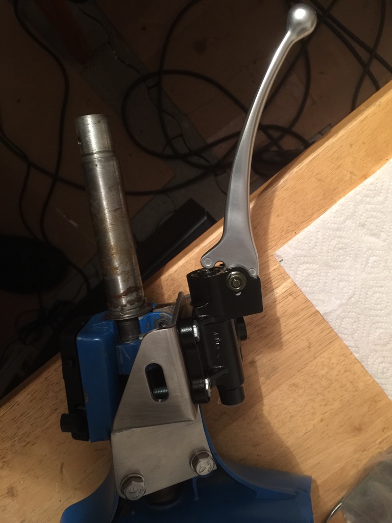

Hm....so sieht das natürlich schon was aa aus....
Möglichkeit A: Lenkerendenblinker verbauen.....wie ich sehe steckt das Innenrohr da eh schon drin. Steck die mal drauf und schau dann....kann sein das sicn das ganze dann optisch eher ausgeht.
Möglichkeit B: Hebel kürzen und zum O-Look feilen.....dann halt auf der Kulu-Seite auch einen ohne "Kugel" nehmen.....
Möglichkeit C: Langlöcher in die Halteplatte um die ganze Rutsche weiter Richtung scheinwerfer zu bringen.
Ja Lenkerblinker kommen dran, mir gings eher um das ziehen der Bremse. Muss doch nerven, die Hand immer ein wenig nach rechts zu biegen.
Danke für die Tipps. Werde das mal anwenden/probieren.
