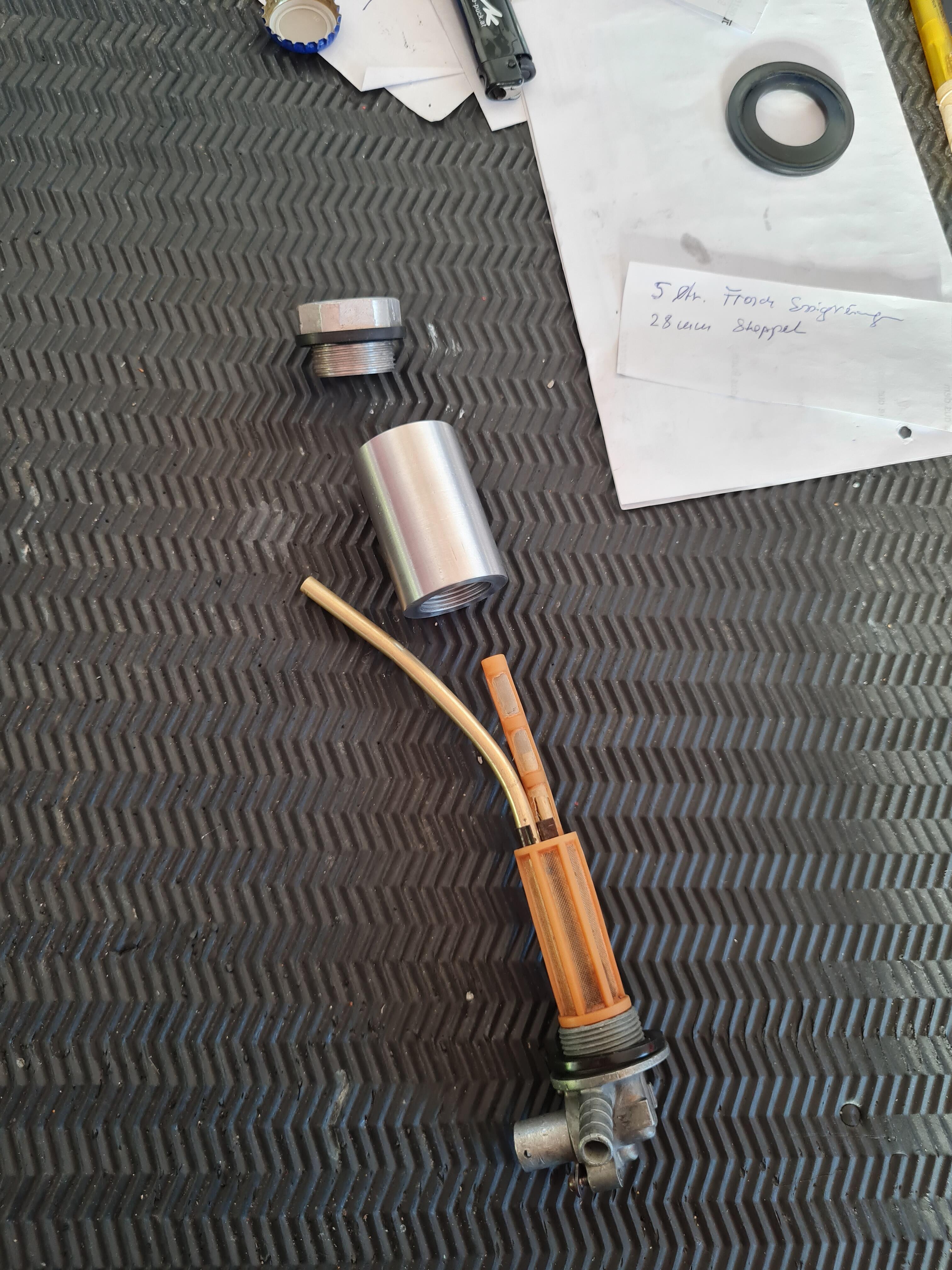

weiß einer von euch, ob und wo es das Filtersieb für den Benzinhahn einer Schweden-Primavera gibt?
Dank und Gruß,
Gert
vor 58 Minuten schrieb IGCH:
Hola,
Dank und Gruß,
Gert
Stell bitte ein Photo ein. In der Regel wurde da irgendwas aus dem Piaggio-Regal verwurstet, wenn es nicht vom Standard-Modell passt (ist das die mit dem 2,x-Liter-Tank?).
Jo... 2,5 Liter sowas. Hat zusätzlich zum normalen Sieb nach oben noch nen Wurmfortsatz ...
Da ist nix verwurstet.
Das Sieb mit Wurmfortsatz ist ein Teil.

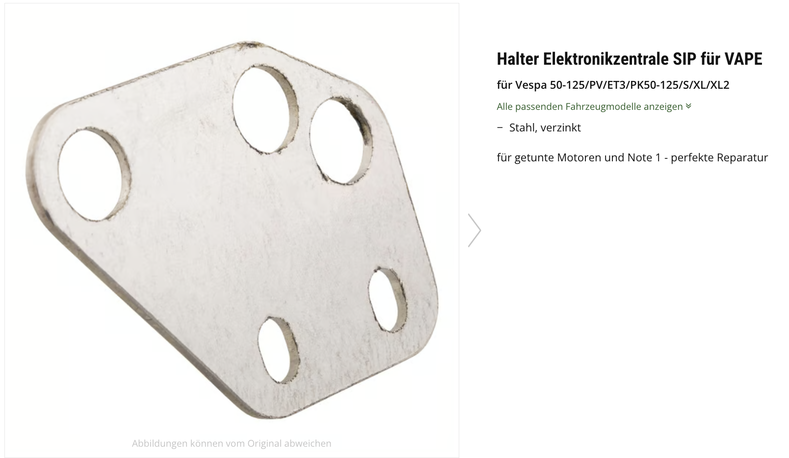

Weiß jemand ob ich an den CDI halter auch ne normale CDI ran schrauben kann und passt das dann auch an meinen v5a1t Motor ohne irgendwo anzuecken? Danke!
https://www.sip-scootershop.com/de/product/halter-elektronikzentrale-sip-fuer-vape-fuer-vespa-50-125-pv-et3-pk50-125-s-xl-xl2_17910400
Am besten ist es immer ein Blech aus der Reste Kiste zu bearbeiten.
vor 2 Minuten schrieb hiro LRSC:
Hatte ich schon mal angefangen, sah Katastrophe aus. Deswegen dachte ich mir sind vielleicht gut investierte 7 euro

vor 7 Stunden schrieb Wayne:
Die ist dich viel breiter als die kleinen Dinger.

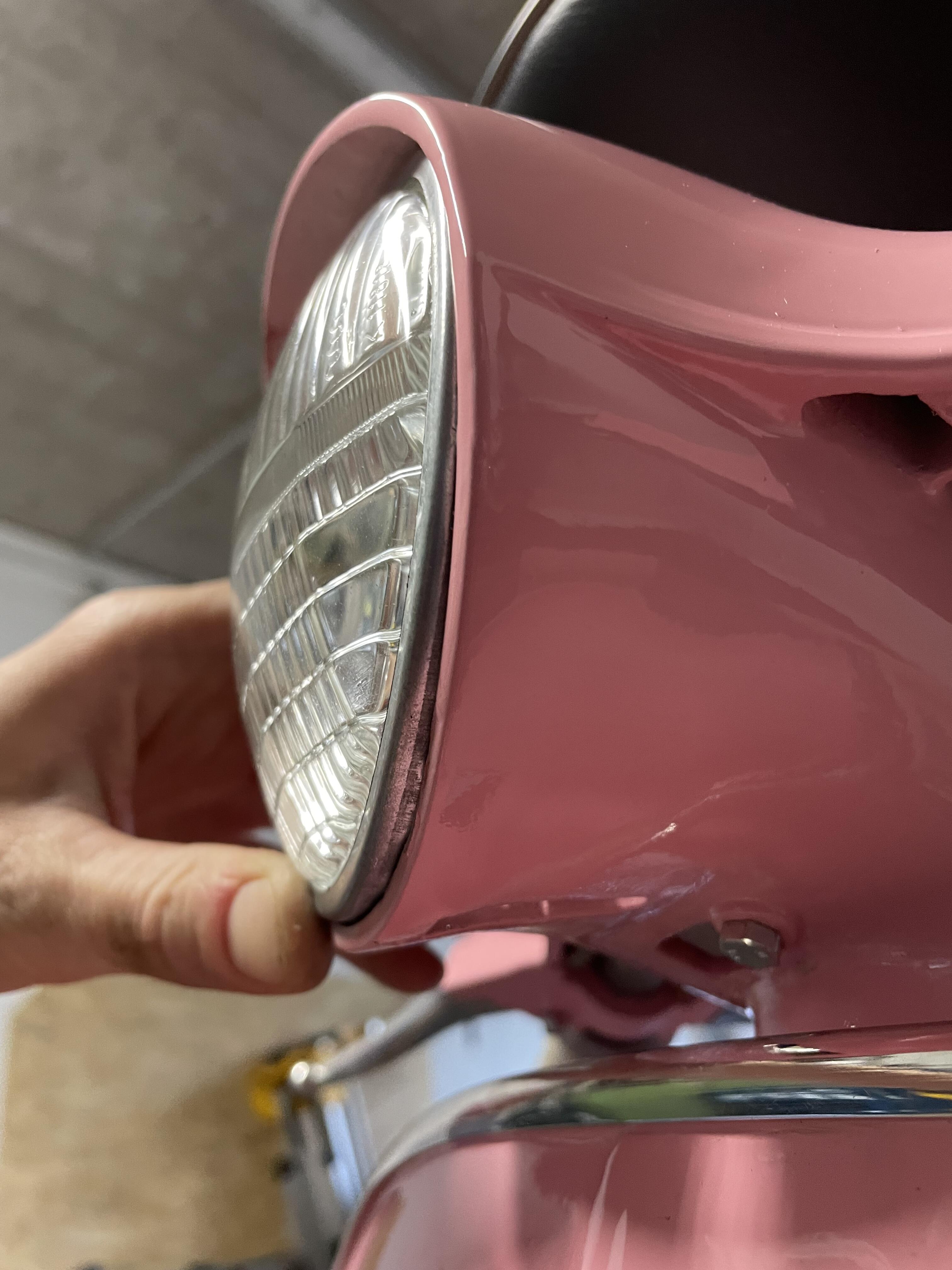

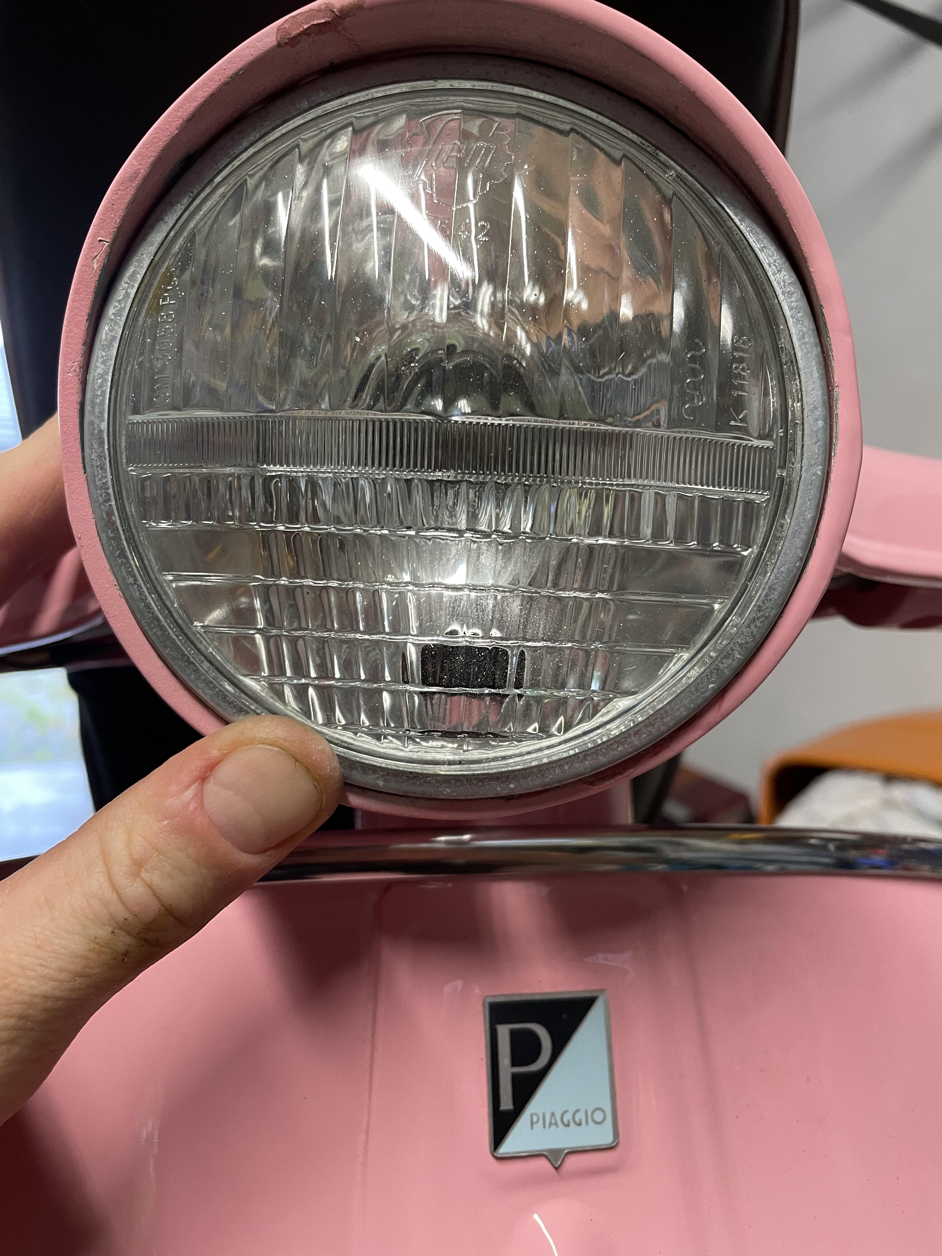

Ich werde wahnsinnig! Nachdem mir als letzte Schraube zur fertigen Restauration der Lenker gebrochen war, bin ich jetzt wieder fast fertig. Allerdings ist das Loch für den Hauptscheinwerfer kleiner. Ich hab keine Ahnung wie ist jetzt der Scheinwerferhalter noch dazwischen passen soll. Gibt es Ideen?
Bearbeitet von Johann
Die Streuscheibe ist doch klar V50.:-P
Bist du mit den Blechlaschen des Scheinwerfers auch sicher in den Nuten im Lenker? Oder ist das ein Repro-Lenker, der zufällig keine Nuten hat? Ich finde auch, dass du oben schon zu weit im Lenker bist.
Bearbeitet von robertundsophie
