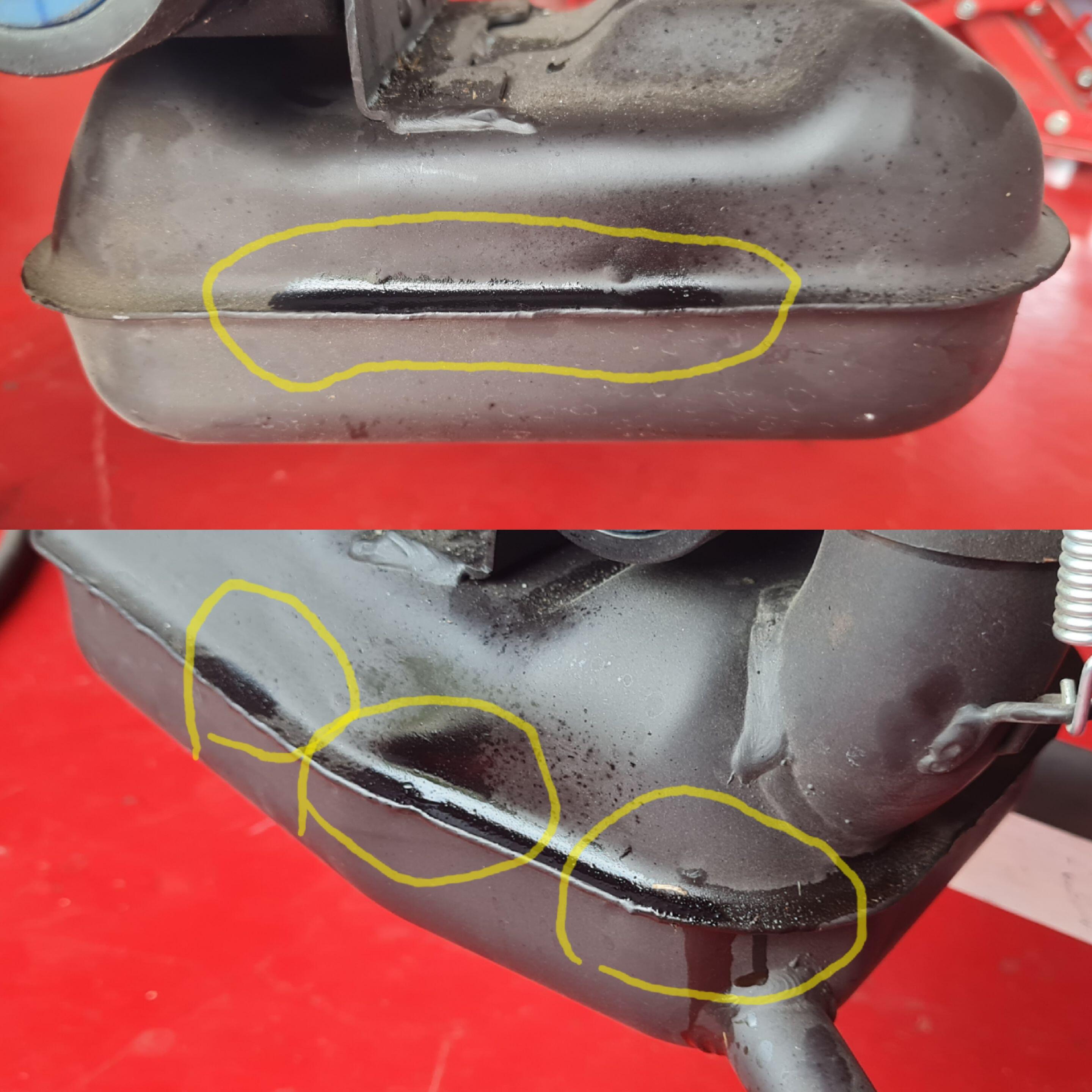

    Kaltmetall würde sich da anbieten. LG
