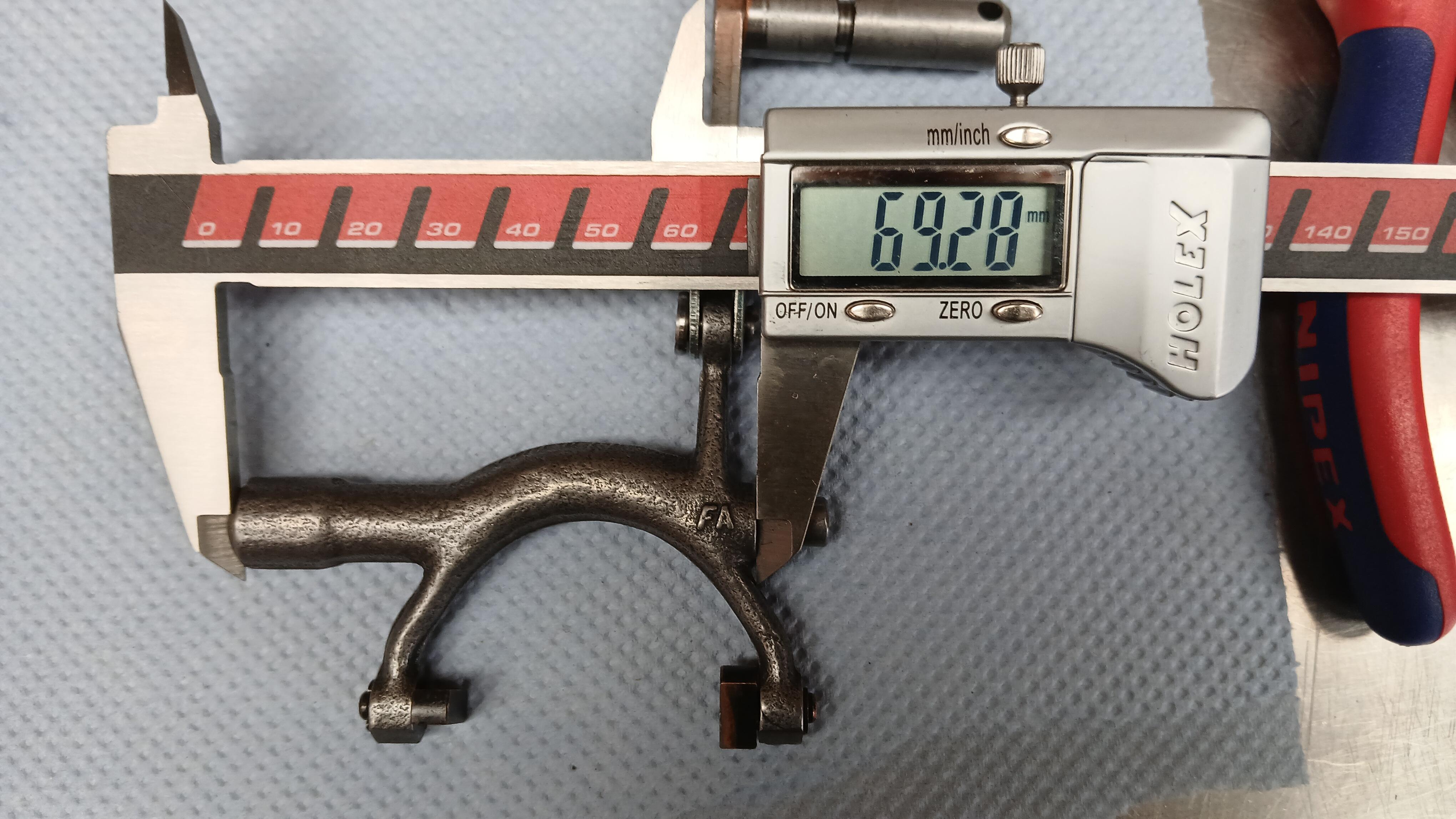

Wie hoch muss die Schaltgabel sein?
Hier liegt ne FA Italia die in einem PK Block klemmt. Die hat ca 69.4mm zwischen Oberkante und der Wellscheibe.
@egig hast du hier einen Wert parat?
Ein Foto dazu.
vor 32 Minuten schrieb hiro LRSC:
Ein Foto dazu.
Kann dir heute Abend 3 Gabeln nachmessen zum Vergleich. (falls Bedarf)
Bearbeitet von Reiti
vor 2 Minuten schrieb Reiti:
 Ja. Gerne :cheers:
69,2 ori. PK
69,3 Cif
Na toll! :wallbash:
:baaa:
Wie viel würder ihr da runter Feilen bzw. Spiel geben? ca 1mm?
Bearbeitet von hiro LRSC
Such ne dünnere Wellscheibe.

Die Wellscheibe ist dünn, aber nicht dicker als ichs kenne. Müsste ich noch messen.
Die Schraube geht rein. Die Mess ich auch noch mal. Die Unterlegscheibe hat 1,8mm.
Was weiß ich...
Die neuen Wellscheiben, die ich da habe und die klemmten, sind recht plump, also sehr dick eigntl.
Die Wellscheibe hat 0.2mm.
Die anderen Schrauben hier sind gleich lang wie die verbaute.
Als Ausgleich fehlen ca 0.8mm.
0,2 ist imho ori.
Und dann fehlen dir noch 0,8?!
Check i jz ned. 69,2, 69,3 habe ich da.
69,4 hast du.
Wo kommen die 0,8 her?
Ist die Gabel al Ende verbogen?
Teste mal ne andere.
Hab beim Teilesuchen noch einige Sachen zum Vergleichen gefunden. Gabeln. Motorhälften. :alien: Habe ich total vergessen:rotwerd:
Die Scheibe der Schraube ist mit 1,9mm viel  dünner als alle anderen hier mit ca. 2,4mm. Dazu kommt noch das die Fräsung, für die Beilagscheibe an dem Motorblock 0,8mm unterstand hat. Bei den 3 anderen Motoren sind es nur  0,2 bis 0,45mm. Also ne Dickere Scheibe rein und dann passt das.
Die Schraube die im Motor war ist gelb verzinkt und sieht nach Zubehör aus. Der Roller selbst ist aus 91'.
vor 16 Stunden schrieb IGCH:
69,2 ori. PK
69,3 Cif
Der Vollständigkeit halber: ori PK und ori Primavera ebenfalls 69,2mm. (Sorry gin nicht schneller :))
:cheers: Danke. Jetzt haben wir wenigstens Masse für das Teil. Da das Motorgehäuse an der Stelle zu Tief gefräst wurde sieht man auch nicht sofort.

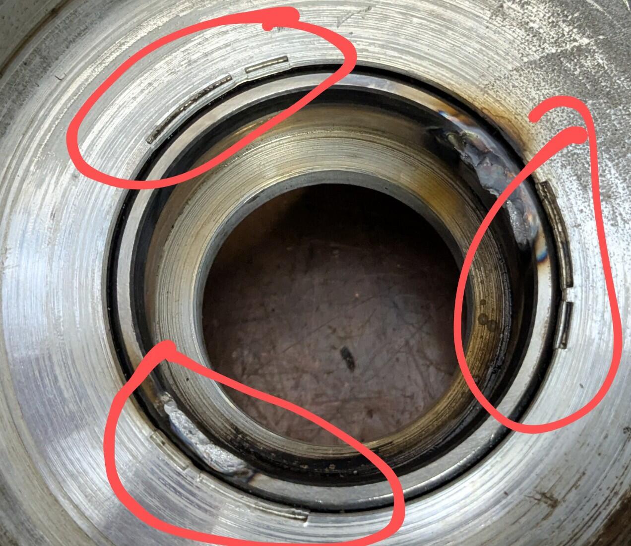

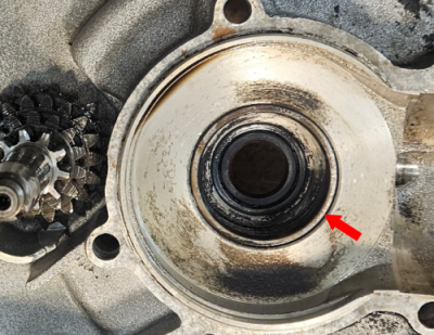

Wie bekommt man den Laggerring des N204E am Besten aus der Limaseite raus, wenn der Abzieher von SIP nicht lieferbar ist? Gibt's da irgendwelche Tricks?
Ersetzt man das N204E dann durch das NU204E von der T5 oder nehmt ihr wieder denselben (nicht ganz günstigen) Typ?
Bearbeitet von Pholgix

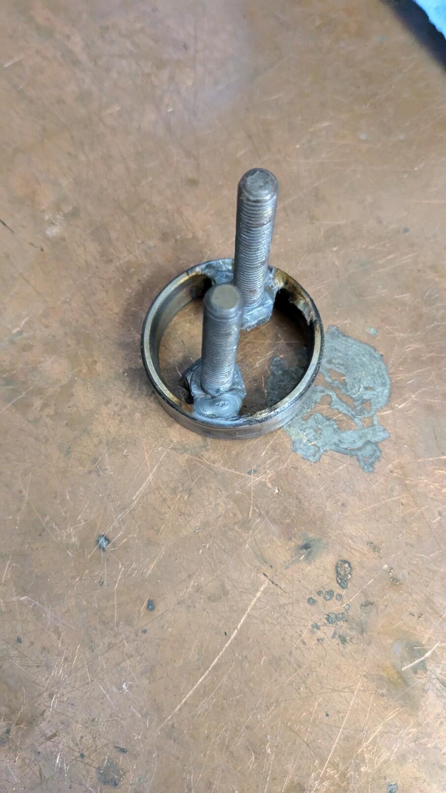

Gerade heute gemacht, war ein Riesenscheiß... Beim dritten Versuch hat's mit angeschweißten Schrauben und rausklopfen geklappt. Der Ring war in meinem Fall auch noch (professionell) verstemmt...
Ich bau auf Festlager um.

Was ich jetzt nicht im Motor aber bei AutoHaLagerring gemacht habe, ist innen auf den Ring einen Naht aufschweißen. Bei erkalten zieht sich der Ring zusammen und man hat gleichzeitig nen Ansatzpunkt für ein Schlagwerkzeug!
vor 5 Minuten schrieb kandyrandy:
Irgendwie so werde ich es wohl machen. Scheibe draufpunkten und rausklopfen.
Die Schweissmethode hat halt immer den Nachteil, dass man lokal sehr viel Wärme einbringt und den empfindlichen Aluguss verspannt. Wenn man den mal geschweisst hat, weiss man wie schnell sich da Risse bilden können. Von den Spritzern ganz abgesehen...

Dremel. Wenn man kein Grobmotoriker ist, bekommt man das hin, ohne 'nen Zentimeter tief in den Lagersitz zu fräsen. Und wenn der Sitz doch leicht angekratzt wird, schert ihn das eher wenig.
