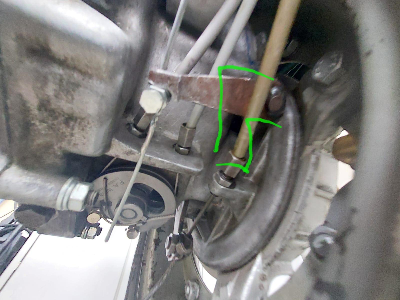

    Kaltmetall würde sich da anbieten. LG
nana, die Trittleiste habe ich nur lose dazu gelegt um den seitlichen Versatz zu verdeutlichen. Zu kurz ist sie nicht. Länge passt gut.
Das Endstück am Bild steht ja schräg, weil eben die Wandstärke vom Schlitzrohr im Weg ist.
Alles wird gut!
Bissl befeilt und beklopft und es kommt schlußendlich hin...

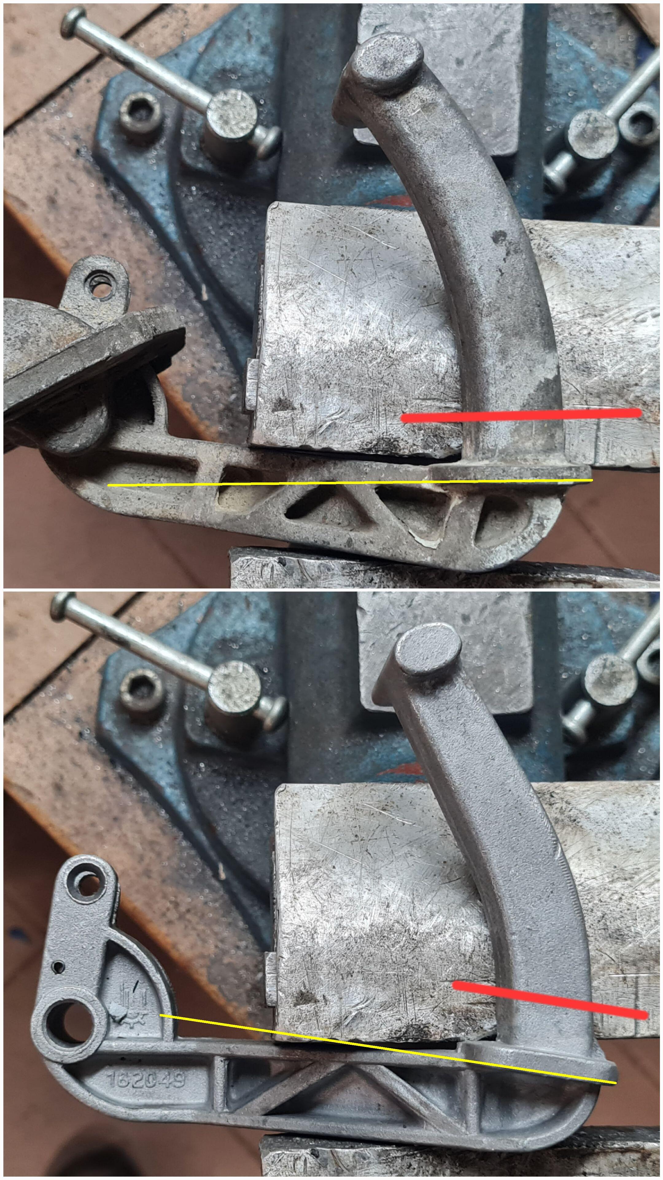

Ist das schon mal jmd aufgefallen...
Selbe Vespa wie oben. Bekam erst das Bremspedal nur mit Demontage des Bolzens gewaltfrei raus.
Wollte das anschließend wieder montieren. Siehe erstes Bild... Winkel zw. Karosse und Anlagefläche Bremspedal war jenseits von Gut und Böse.
Jz haben mir ein paatr selbsternannte Kapazunder mitgeteilt, daß ich unfähig bin, weil eh alle Pedal faktisch bis auf rund oder eckig gleich sind.
Das wollte ich nicht so auf mir sitzen lassen und habe noch 2 Pedalerien im Fundus ausgraben können - siehe Bild 2.

ein "b" für ein "v"...
vor 5 Stunden schrieb IGCH:
Bisher noch nicht.
Das scheint aber so gewollt zu sein, denn die "Anschlagfläche" ist bei dem einen aufsteigend, beim anderen abfallend. Das ist zu extrem, als dass das Zufall oder ein Versehen sein könnte.

vor 5 Stunden schrieb Spiderdust:
Bisher noch nicht.
Jo, genau darum ging es mir - zu zeigen, daß es zwei gravierend verschieden Winkel bei der Anlagefläche gibt.
Auf meinem ersten Bild weiter oben ist definitiv der falsche Hebel für das Chassis zu sehen.

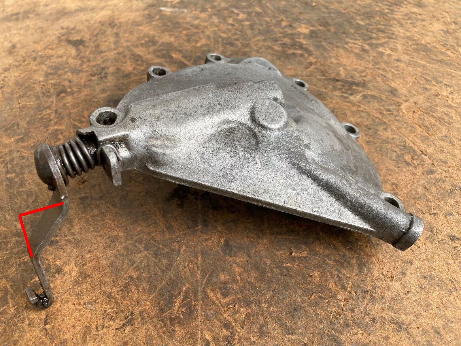

Versuch's doch mal mit einer SF Andruckplatte. Oder den Hebel am Kupplungsdeckel etwas mehr Richtung 90° biegen für mehr Ausrückweg. Ist dann halt härter zu ziehen.

Mit dem Biegen verkürze ich den Hebelweg un dadurch macht der Pilz einen größeren Hub?
Bearbeitet von hiro LRSC
vor einer Stunde schrieb Spiderdust:
So 90° nach unten?
