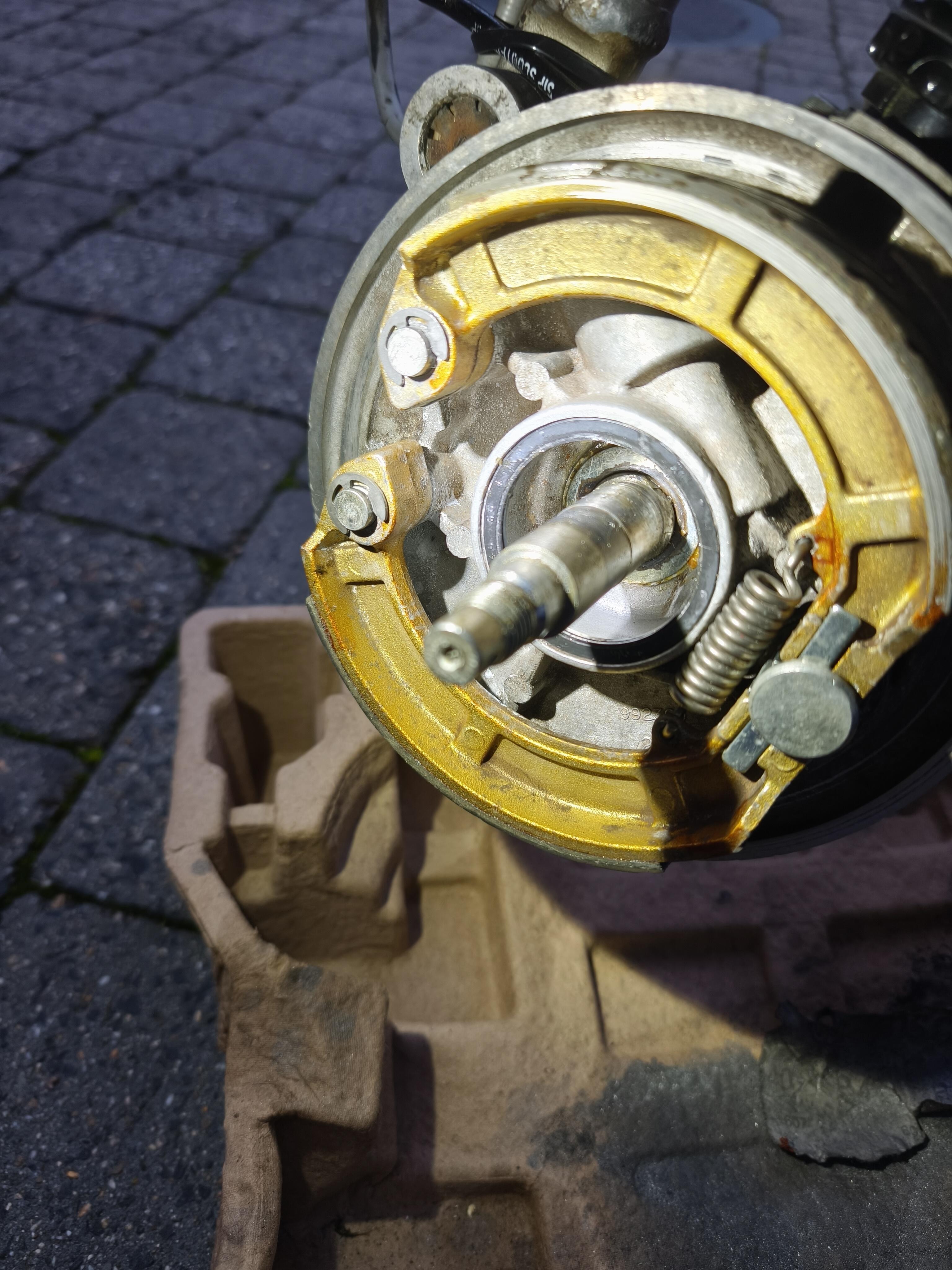

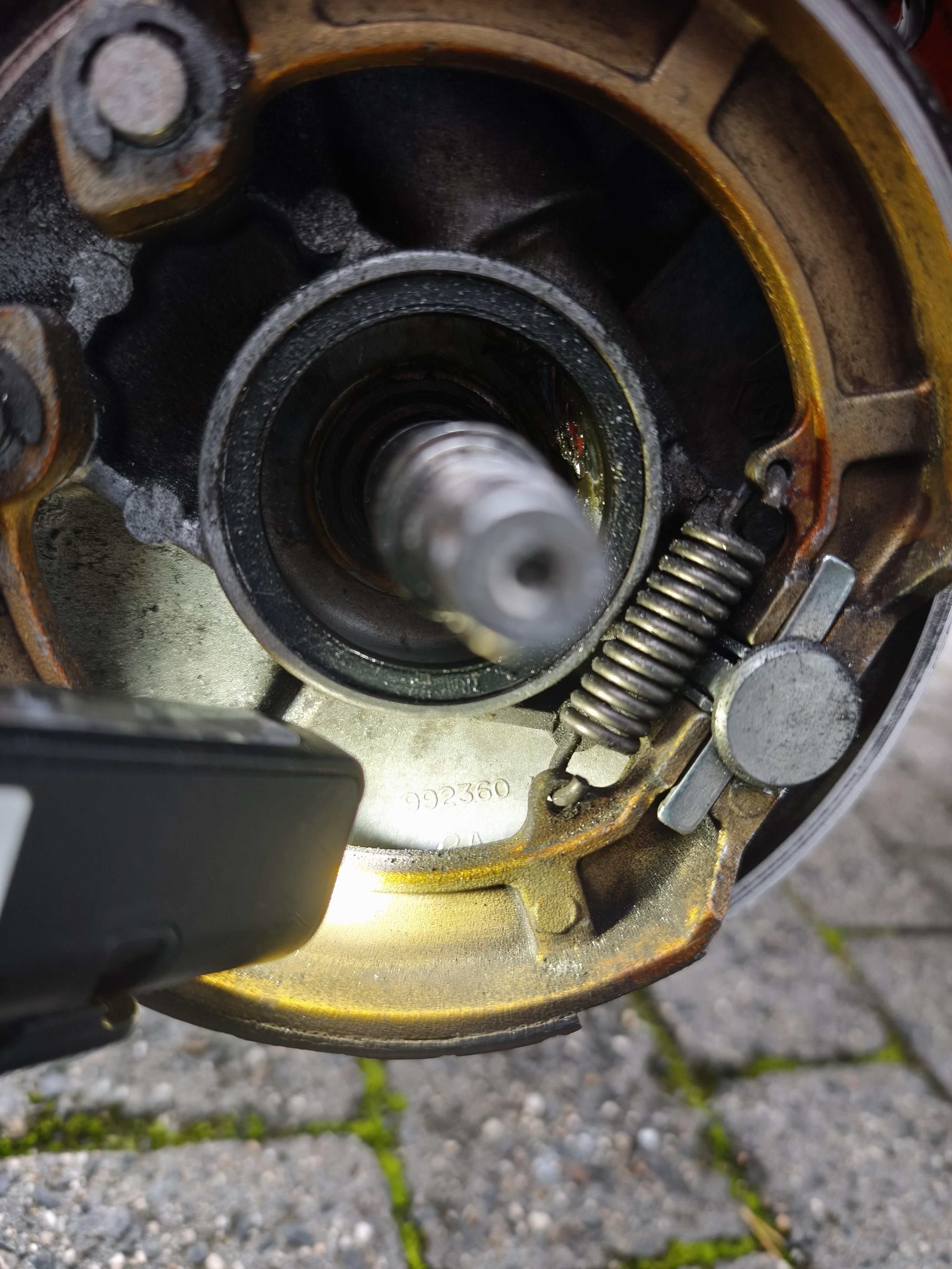

Moin, folgende Frage bzw. Probleme. Pk Gabel mit PK XL Bremsankerplatte mit der Teilenummer 992360 und PX (lusso?) Bremstrommel.mit der Teilenummer 991670.
Passt das grundsätzlich?
Habe alles zusammen gebaut und alle Lager und simmerringe neu. Fest montiert ist alles leichtgängig, freigängig und spielfrei. Sobald ich aber fahre (mit Belastung drauf) höre ich ein leichtes metallisches schleifen.
Das kommt zum einen von der Trommel am oberen (new fren Anti Aqua) Bremsbelag und von der Trommel unten an der Ankerplatte.
Axial ist alles spielfrei.
Was mir aufgefallen ist, dass der Sicherungsring nicht richtig hält bzw. Sitzt.
Versuche ich die Ankerplatte anzuziehen von Hand, springt der Sicherungsring ab.
Die dicke vom Ring ist 1,13mm und der entlastete Innendurchmesser ist ca. 20,7mm.
Ist das der richtige Sicherungsring?
Meine Vermutung ist, dass er zu dick ist?
Bzw. Was könnte es noch sein?
Tachowelle habe ich vorher abgeklemmt, daran liegt es nicht.

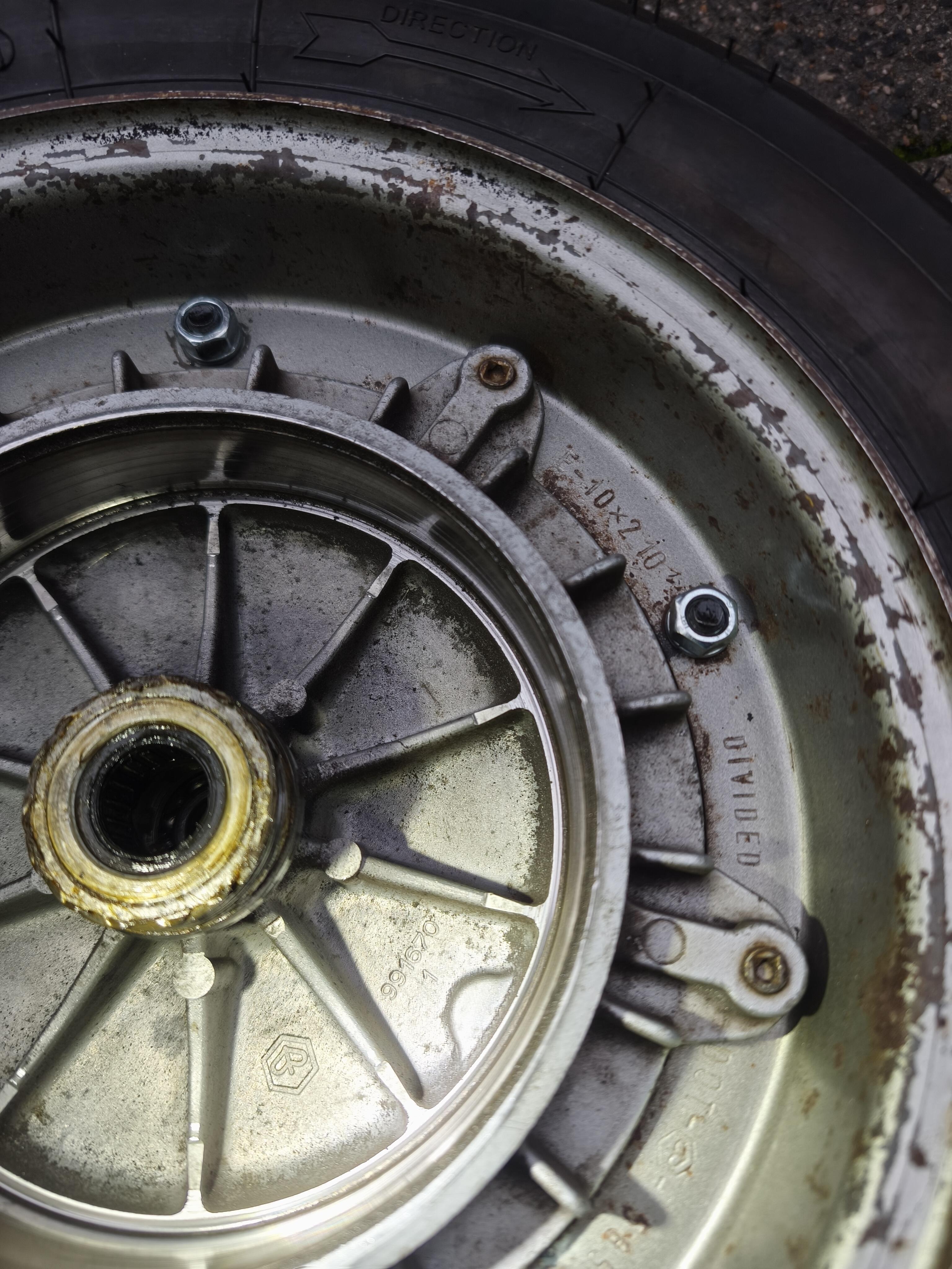

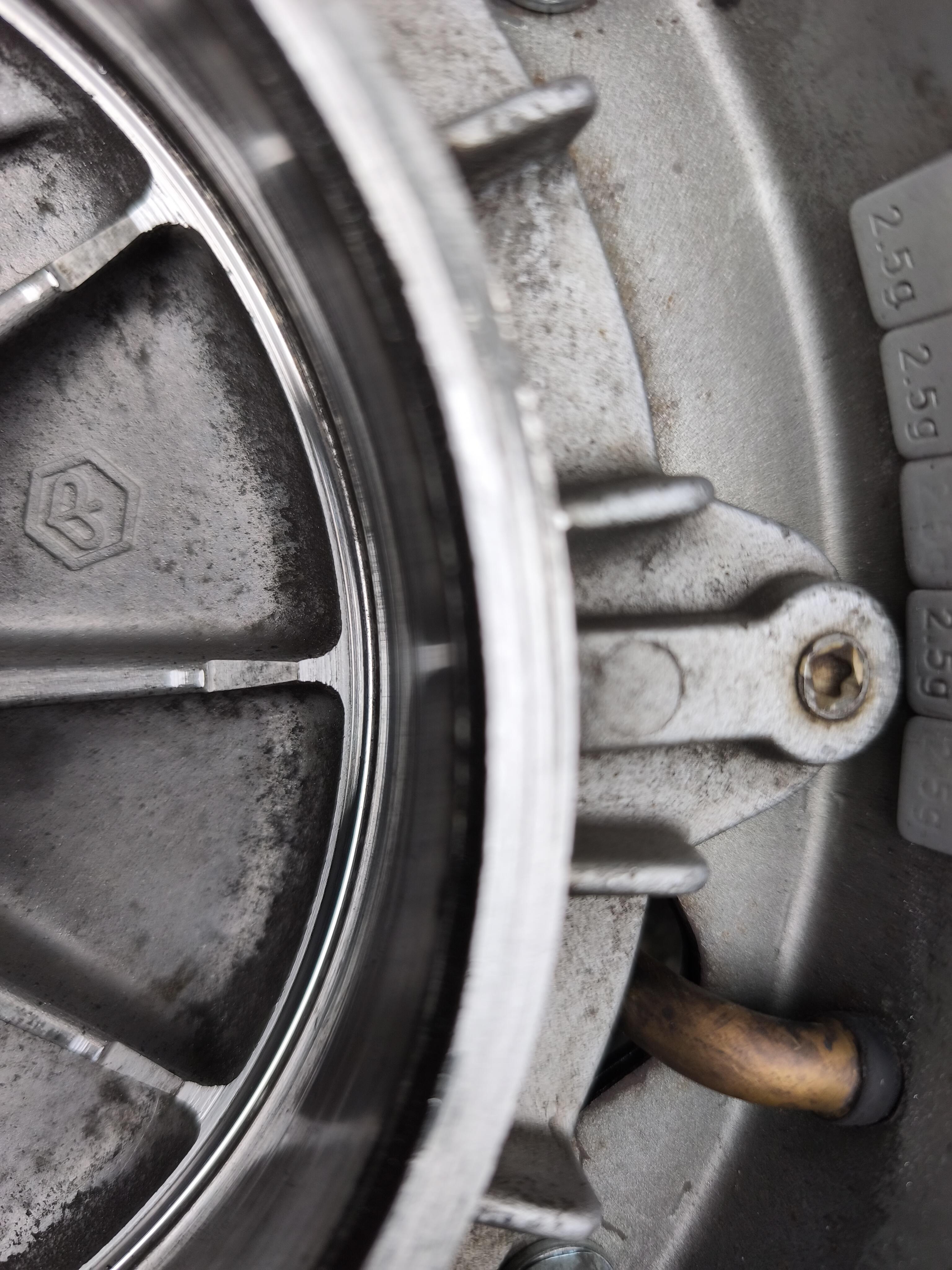

Hatte schon mal jemand das Problem, dass eine Repro-Bremsnocke und/oder -Bremsnockenhebel an einer vorderen PK-Bremse zu wenig Weg machen? Um einen ok'en Druckpunkt am Bremshebel zu haben, muss ich die Bremsbacken so weit vorspannen, dass sie an der Bremstrommel schleifen. Bekomme ich einfach nicht in den Griff.
Der Vorspannwinkel der Bremsnocke sollte für beste Bremsleistungen so gering wie möglich sein. Wenn bei dir schon viel Weg/Winkel fürs Vorspannen verbraucht wird, dann liegt das oft an abgebremsten Backen und/oder Trommel.
Falls du bereits neue Backen verbaut hast, dann kannst dir dabei abhelfen, indem du unter den  Auflageklammern der Backen mit dünnen Blechstreifen unterfütterst. Ich hab aktuell kein Bild davon, aber das ist auch gängige Praxis bei den Simson Mopetten. Siehe da
Die Nocke muss halt gleich breit sein, bzw nicht runder an den Ecken als original, damit die ordentlich Hub machen kann.
Möglicherweise ist es das was du meinst?
Oder:
Bei neuen Belägen kommt immer erst eine Backe zum Anliegen und die passt dann meist auch noch nicht so richtig an die Kontur der Trommel. Das ergibt ein sehr Kaugummiartiges Bremsgefühl, vor allem, wenn die ablaufende Backe zuerst anliegt.
Bearbeitet von Pholgix
@Primavera-Opa  @Pholgix
Das Problem ist, wenn ich die Nocke entspanne und das Rad frei drehen kann, reicht der Hub am Lenker nicht aus, um Bremsen zu können. Als wär der Nockenhebel zu lang, der den Hub nicht richtig übersetzt. Die Nocke selber ist sogar nicht mal abgerundet und sollte schon viel Spreizung ermöglichen.
