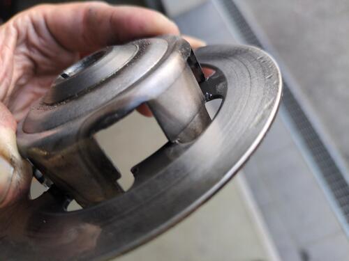

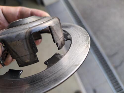

Hab hier auch eine V50 Dreischeiben Kupplung die nicht trennen will. Irgendeine neue Komplettkupplung war das, mit Stoffi Federn. Jetzt hab ich den Innenkorb mal genauer betrachtet:
Da hat es die erste Zwischenscheibe wirklich geschafft sich unter/über den Absatz am Innenkorb zu zwängen. So eine :shit:1756399674648396841940966848630.thumb.jpg.c06d2f04d12c7387d6f54eb2e7e5ed94.jpg
