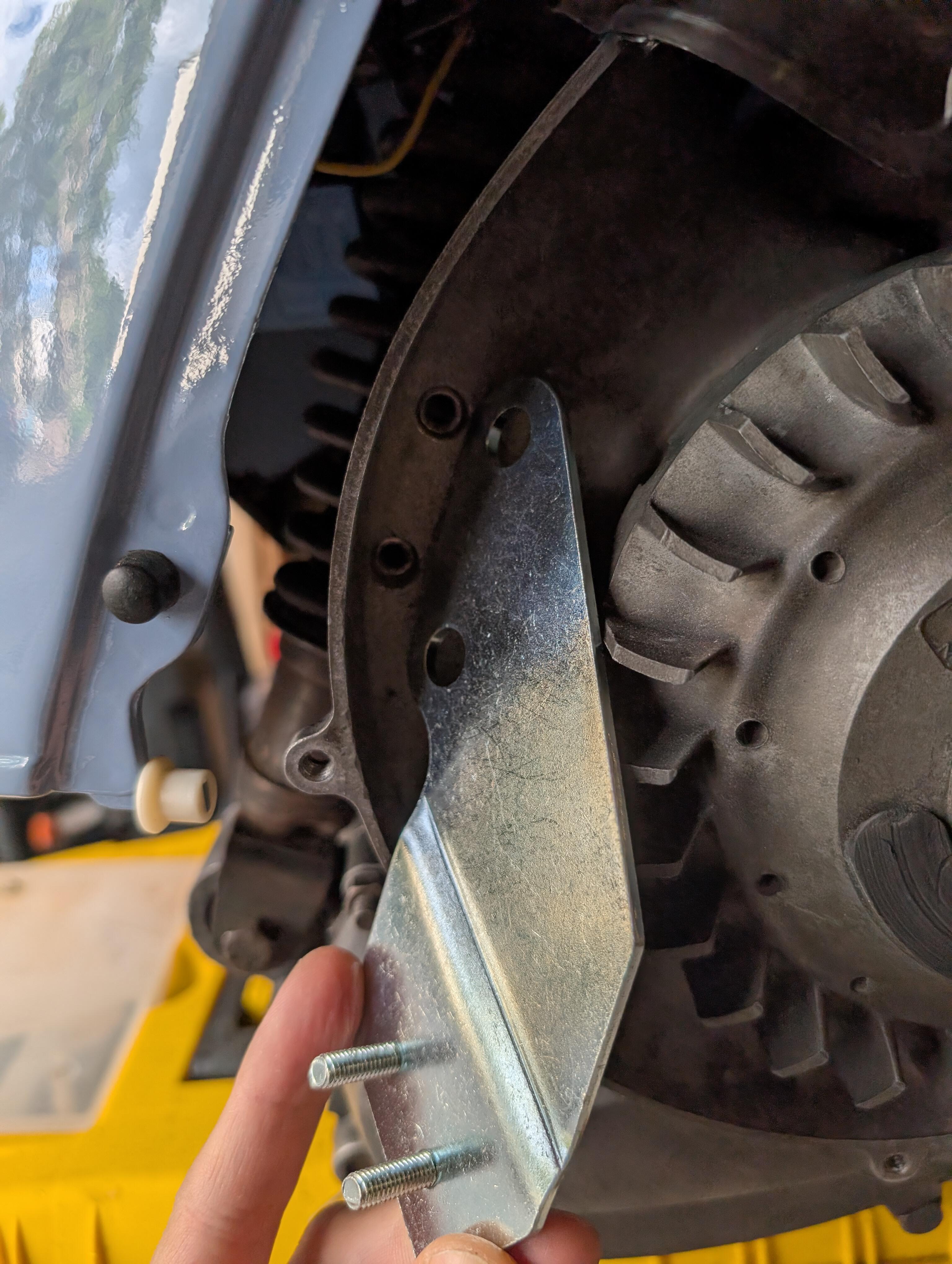

Cdi halteblech kam heute aber das passt alles nicht so richtig. Bohrungen im Blech passen nicht zum Motor und irgendwie hängt die CDI jetzt viel zu hoch. Ich hab das Blech jetzt mal noch nicht gebogen. Ist das wirklich das richtige Ding? Anders montieren kann man das doch eigentlich nicht..? Ich verzweifel noch mit diesem Blech. Ich bin kurz davor mir irgendwas selber zusammen zuschneiden.
Danke fürs raus suchen! Das werde ich mal so probieren.

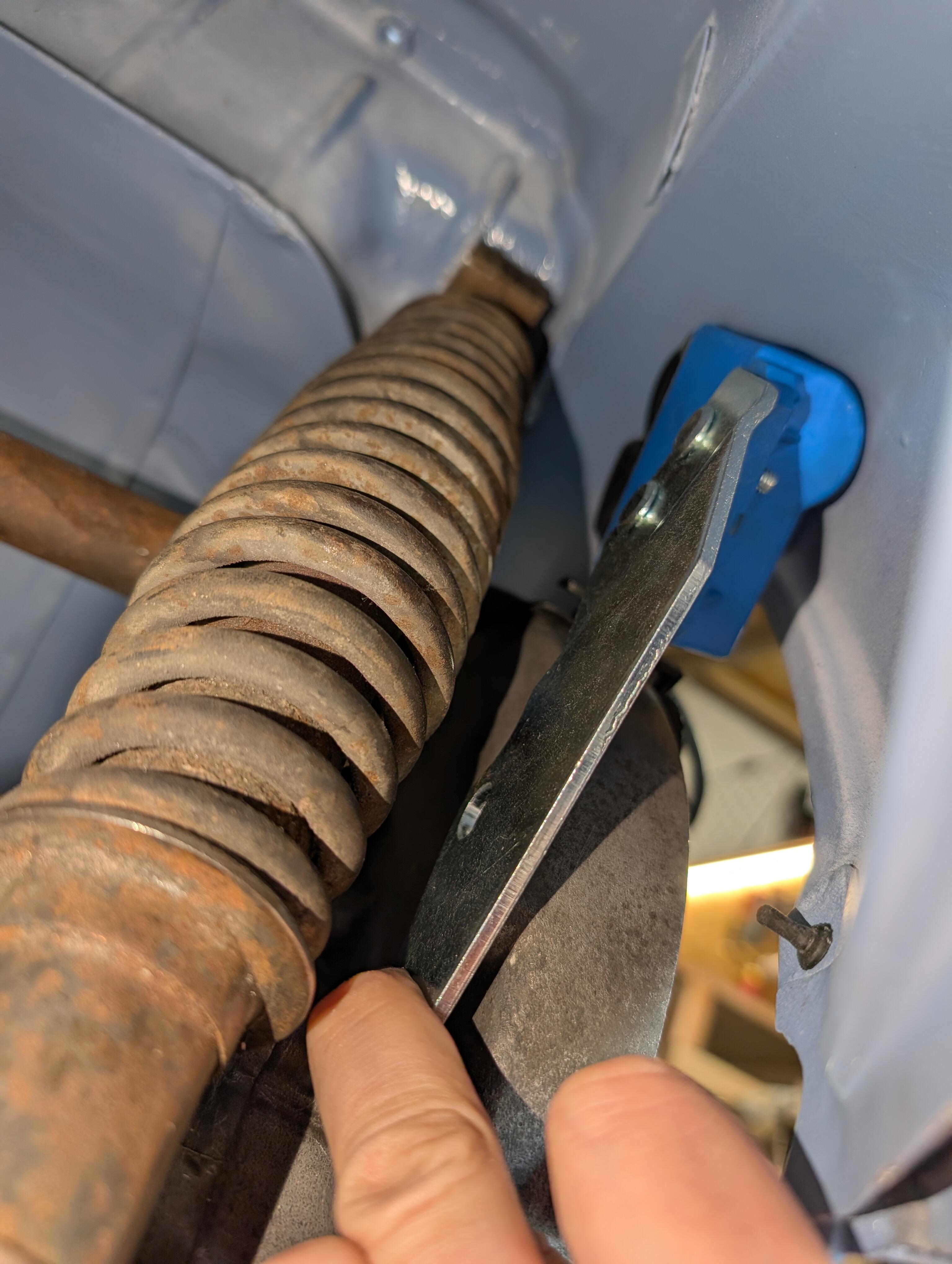

Ah danke! Ich frag mich, welches Blech das richtige ist. Das originale Blech was dabei war hat die falschen Bohrungen. Das Ding hier? Wenn ich das Bild richtige verstehe, hab ich die Spule auch falschrum montiert. Spüle muss richtung Stoßdämpfer zeigen?

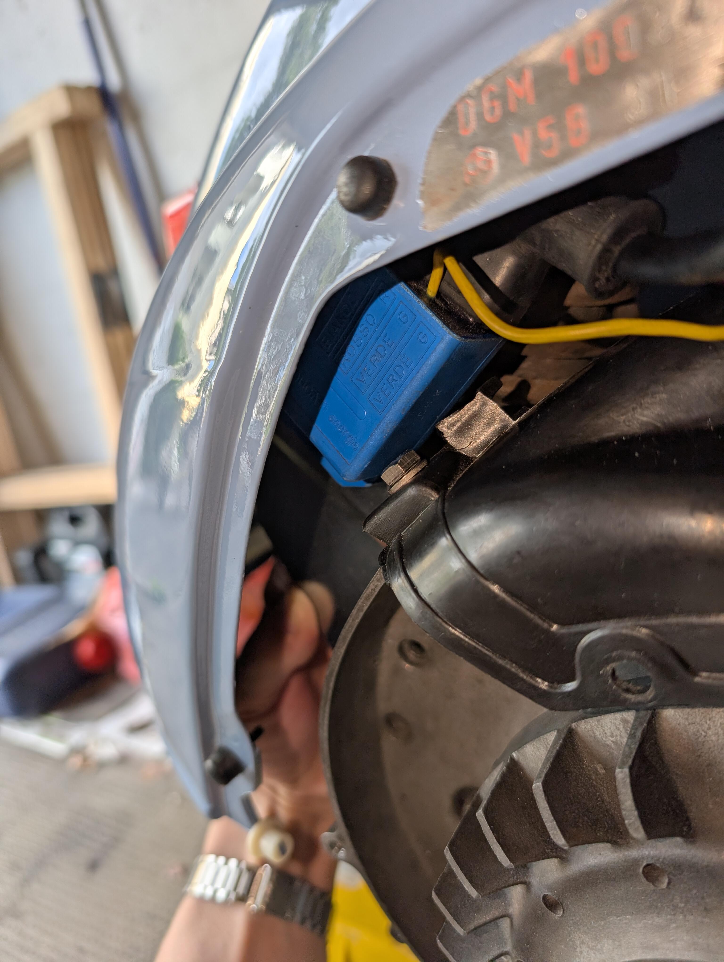

Moin. Ich hab bisschen wenig Platz zwischen CDI und Rahmen an meiner v50 special. Habe ich die richtig montiert oder muss ich die CDI 180 grad flippen, sodass die Spule Richtung Stoßdämpfer zeigt und nicht wie jetzt zur Lima Seite? Die Kabellänge zur Lima könnte dann aber problematisch werden. Ich habe hier auch alte Beiträge gefunden, in denen vorgeschlagen wurde das Blech Richtung Dämpfer zu biegen, damit man mehr Platz hat. Danke!
