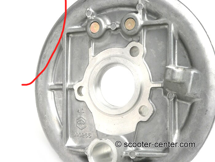

  5. Ich hab ein Problem die Bremstrommel hinten drauf zu bekommen. Ich krieg sie drauf wenn ich sie mit der Mutter draufpresse, aber das Rad lässt sich kaum noch bewegen. Irgendwo schleift da was. Entweder die Bremsbeläge sind falsch (da passt kein Blatt mehr zwischen Trommel und Belag, muss das so?) oder hab ich den falschen Wellendichtring verbaut? Sieht aber eigentlich gut aus dachte ich. Ich häng mal Bilder an von der Trommel und der Ankerplatte. Vielleicht kann mir jemand sagen ob die Beläge zu groß sind oder sonst irgendwas komisch wirkt. Nr. 990165-8 - Bremstrommel - ist das 8"? Nr. 990170- Beläge sind aber 10"? Gibts überhaupt 8" beläge mit zwei Bolzen? Die Bremstrommel war tatsächlich nie montiert. Passt die vielleicht gar nicht auf die Ankerplatte? Ich blick gerade irgendwie nicht durch. Danke!
