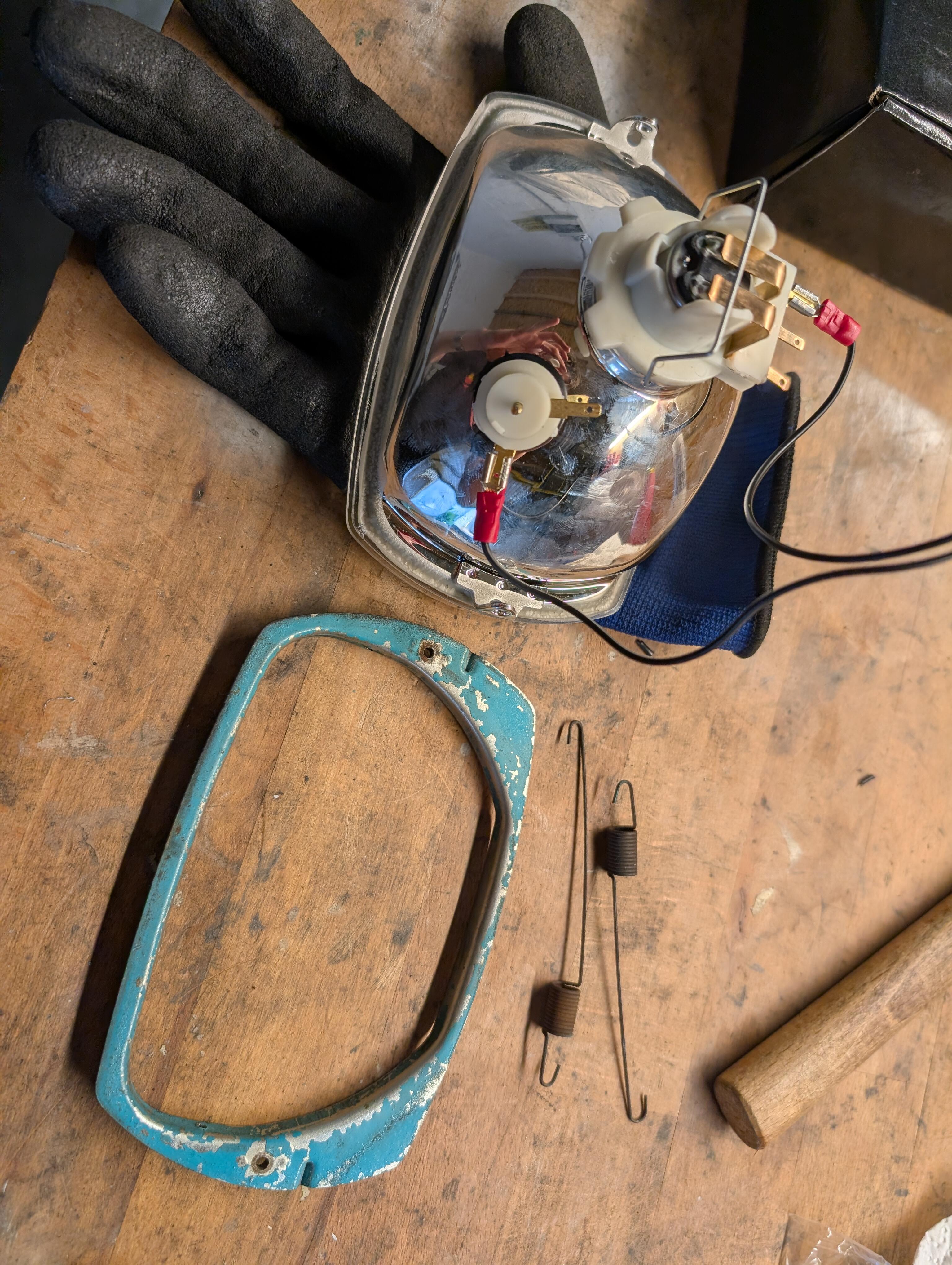

Direkt noch ne Frage: Ich hab gestern den neuen Scheinwerfer mit Abblendlicht und Fernlicht montieren wollen und hab das mit dem alten Halteblech aber nicht zusammen bekommen. Das hat ne ganz andere Form. Wird der Scheinwerfer direkt ohne das Halteblech in den Lenker montiert? Irgendwo hab ich gelesen, dass man die Ösen noch umbiegen muss. Häng ich dann da die direkt die Feder ein?
