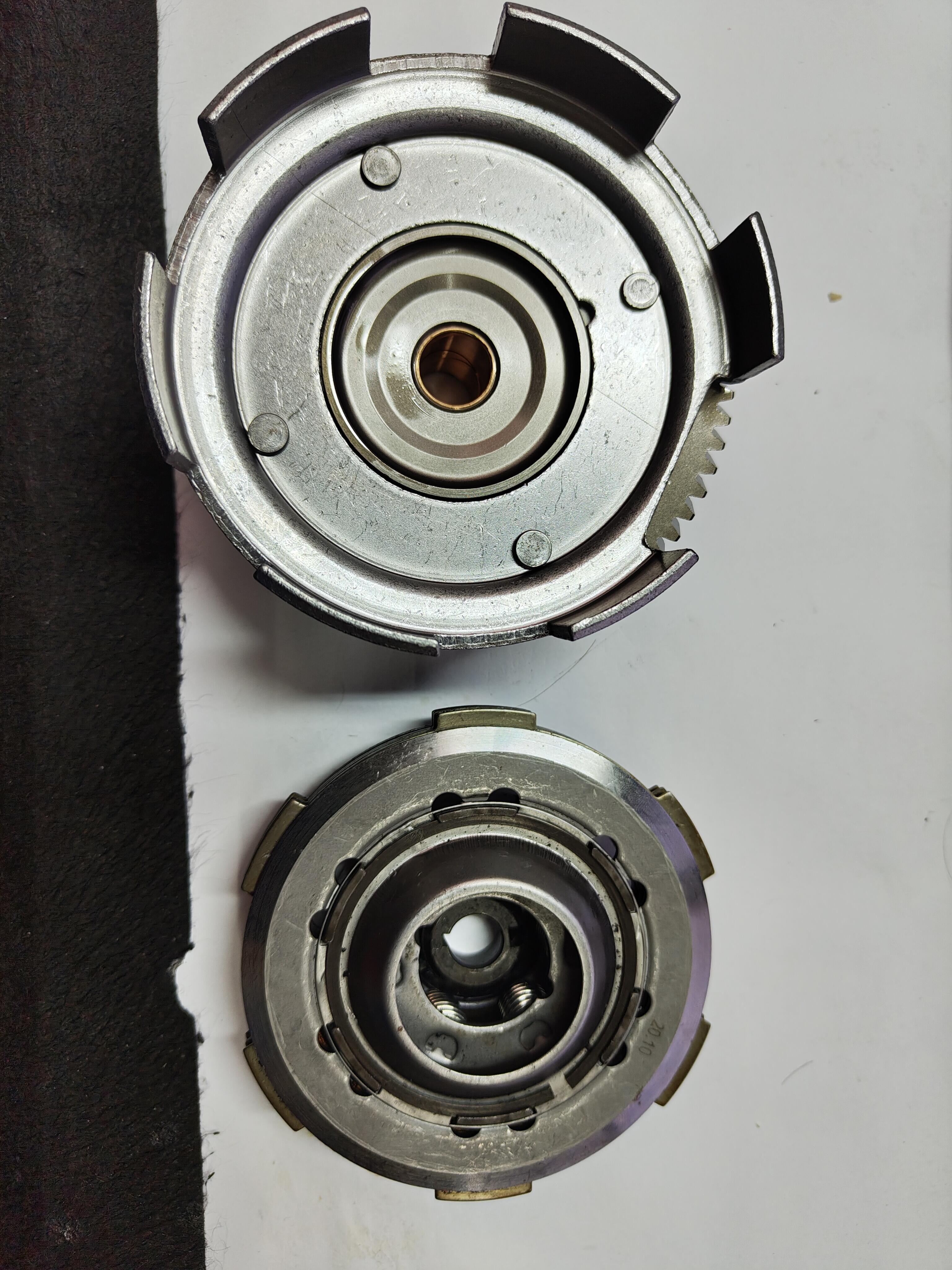

vor 1 Stunde schrieb DreamEvil:
Mit neuer 3,72 und XL2 Kupplung...
Braucht trotzdem zwingend die gelagerte Andruckplatte, trotz PKS Deckel richtig ?
Die zu verwendende Andruckplatte ist abhängig vom Deckel. Mit XL2 Deckel brauchst du die gelagerte Andruckplatte, mit normalem Lang- oder Kurzarmdeckel die starre Andruckplatte.
Wenn die Kupplung trennen soll, solltest du auch die Primär noch ausdrehen (lassen).
Oder die XL2 verkaufen und stattdessen eine Revolver Clutch nehmen.
Ah sehr schön, also kann ich mir Andruckplatte schonmal sparen, der originale PKS langarm Deckel bleibt...
Die XL2 Kupplung mit neuen Belägen habe ich noch rum liegen gehabt aber noch nie eine eingepflanzt...
Gibt's eigentlich ein Maß wieviel man axial ausdrehen sollte ?
Hab das gerade mal fix auf Augenmaß gemacht und durch gedreht...
Bearbeitet von DreamEvil

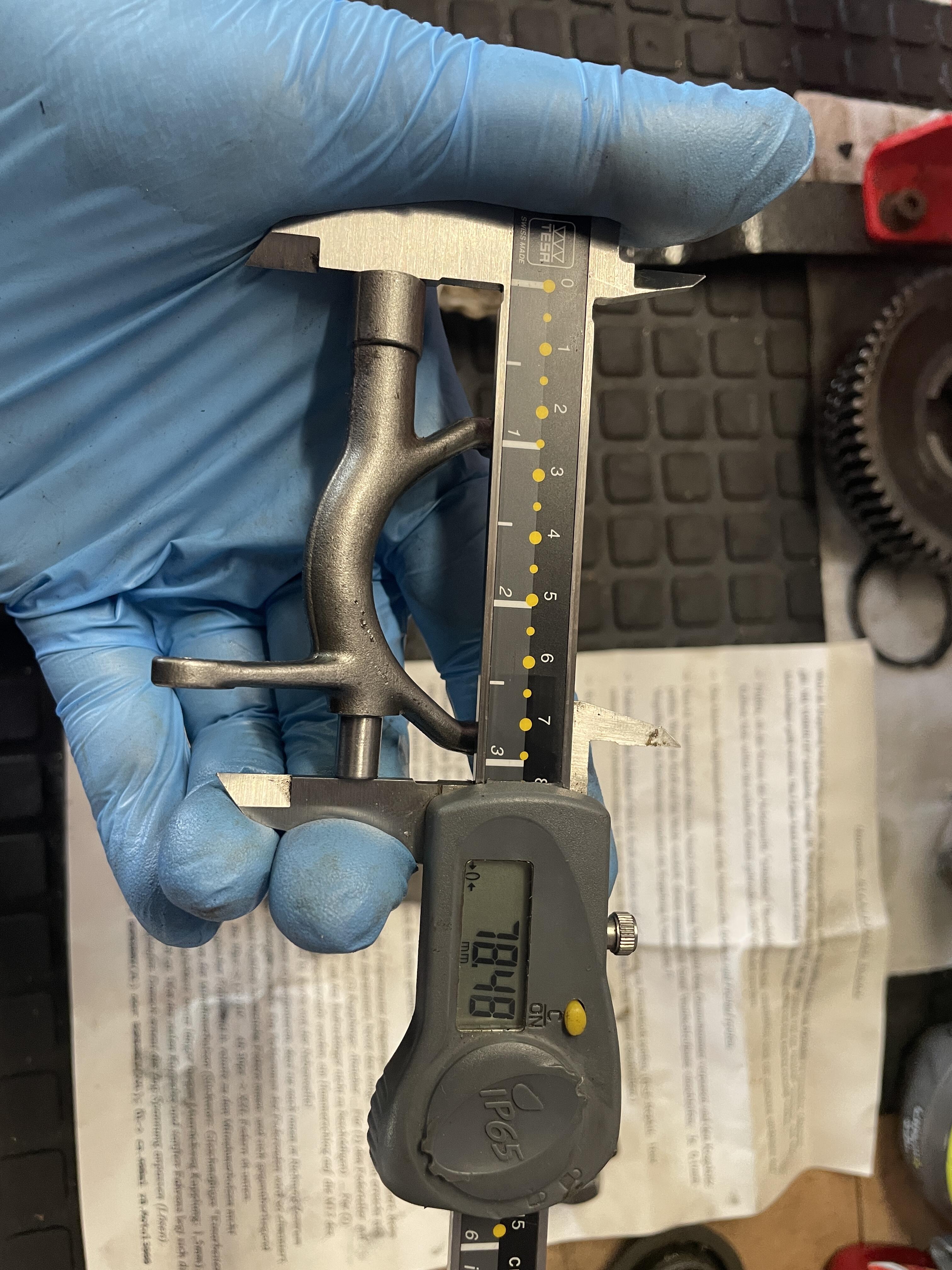

vor 16 Stunden schrieb Flowson:
Kann mir jemand das Maß gegenmessen an einer original Schaltgabel
Vielen Dank
Ich kann nachher nachmessen, wenn ich in der Garage bin. Ich hatte da tatsächlich schon unterlegen müssen an der Schraube, weil sonst zu wenig Spiel oben war...falls Du deswegen fragst. Habe mir dann bei Aggrolager Passscheiben bestellt und das ausdistanziert.

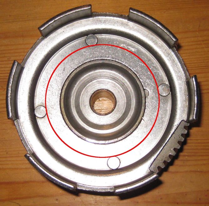

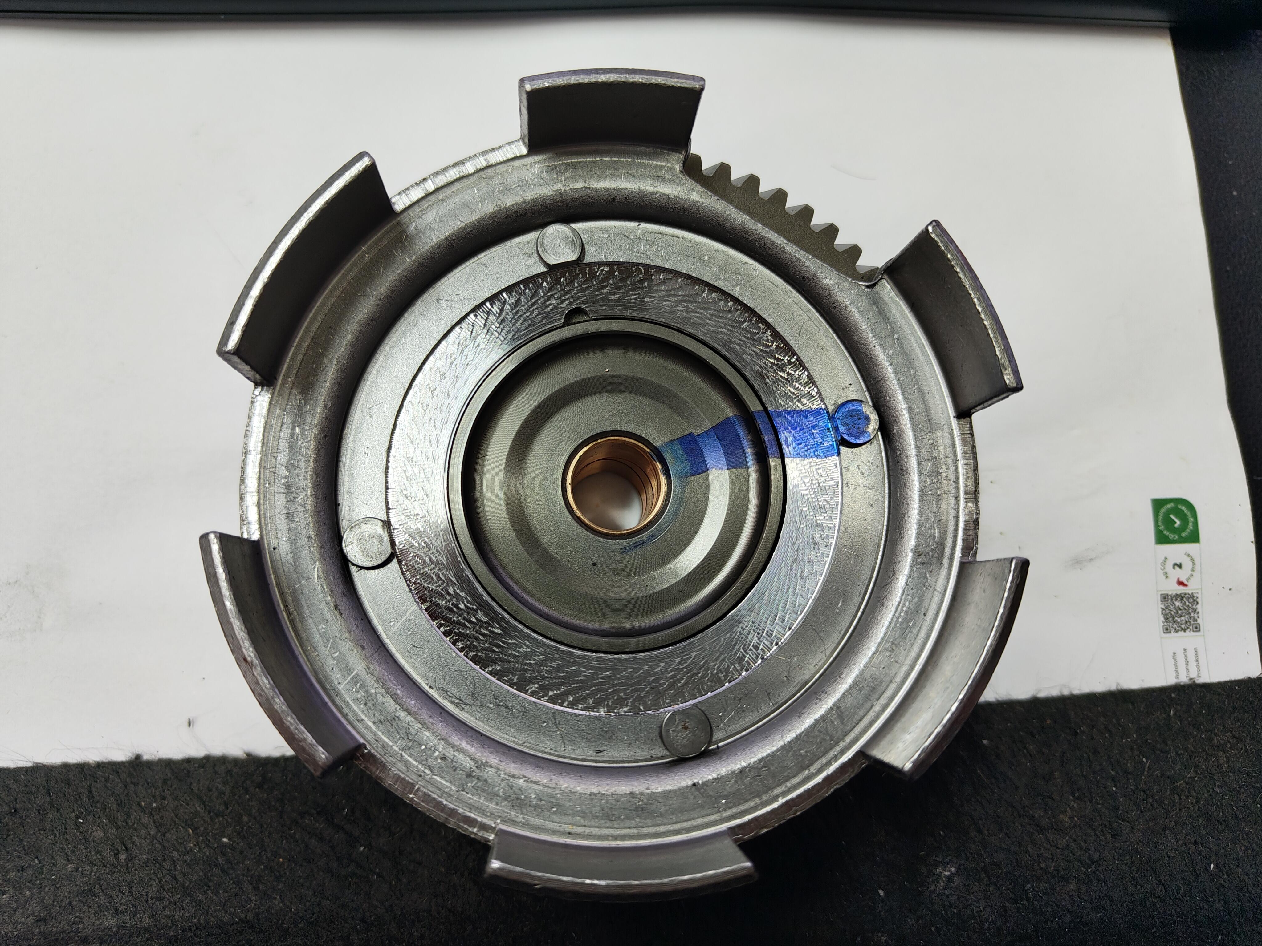

vor 1 Stunde schrieb Spiderdust:
Wenn ich bei meiner pk xl2, die also schon alles an xl2- Kupplungsgedöns drin hat, eine andere Primär einbauen will, muss ich die dann auch abdrehen lassen?
vor 9 Minuten schrieb Spiderdust:
2-3 Zehntel vom Abdeckblech stehen lassen, dann sollte das passen.
 Du meinst zur Mitte hin denke ich?
Vielen Dank
Ich kann heute Abend ebenfalls kurze Info geben, da kommt der Hebel bei mir auch raus....
vor 27 Minuten schrieb eddizei:
Ja.
vor 23 Minuten schrieb DreamEvil:
Ich meinte in die Tiefe.
Zur Mitte musst du nix abdrehen, nur vom Abdeckblech, also das genietete Blech.
