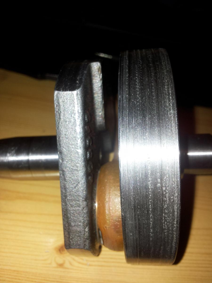

    • Hole das Thema wieder hoch da es in einem bestimmten Topic etwas "heisser" hergeht.   Es geht hier um nach rel. kurzer Laufleistung, 2-300km schon extrem an der Planfläche des Pleulfusses Verschleisserscheinungen. Nun hat nach gründlicher Vermessung der einzelnen Komponenten der @Vb Tuning festgestellt das die Wangen an den Flächen wo das Pleul axial anläuft "nicht parallel" gearbeitet sind, teils bis zu 8/100mm Unwinkligkeit von Seite zu Seite.   Nun drückt es das Peul in Kurvenfahrt durch die Querbeschleunigungskräfte axial an die Wange, das Pleul wird axial ausgerichtet und das Radialspiel minimiert sich bis auf null. Dementsprechend ist teil's auch in der Pleulfussbohrung nach kurzer Zeit enormer Verschleiss Sicht und messbar.   Es sollte auf alle Fälle die Parallelität der Wangen auf 1/100mm genau gearbeitet sein,   pr
