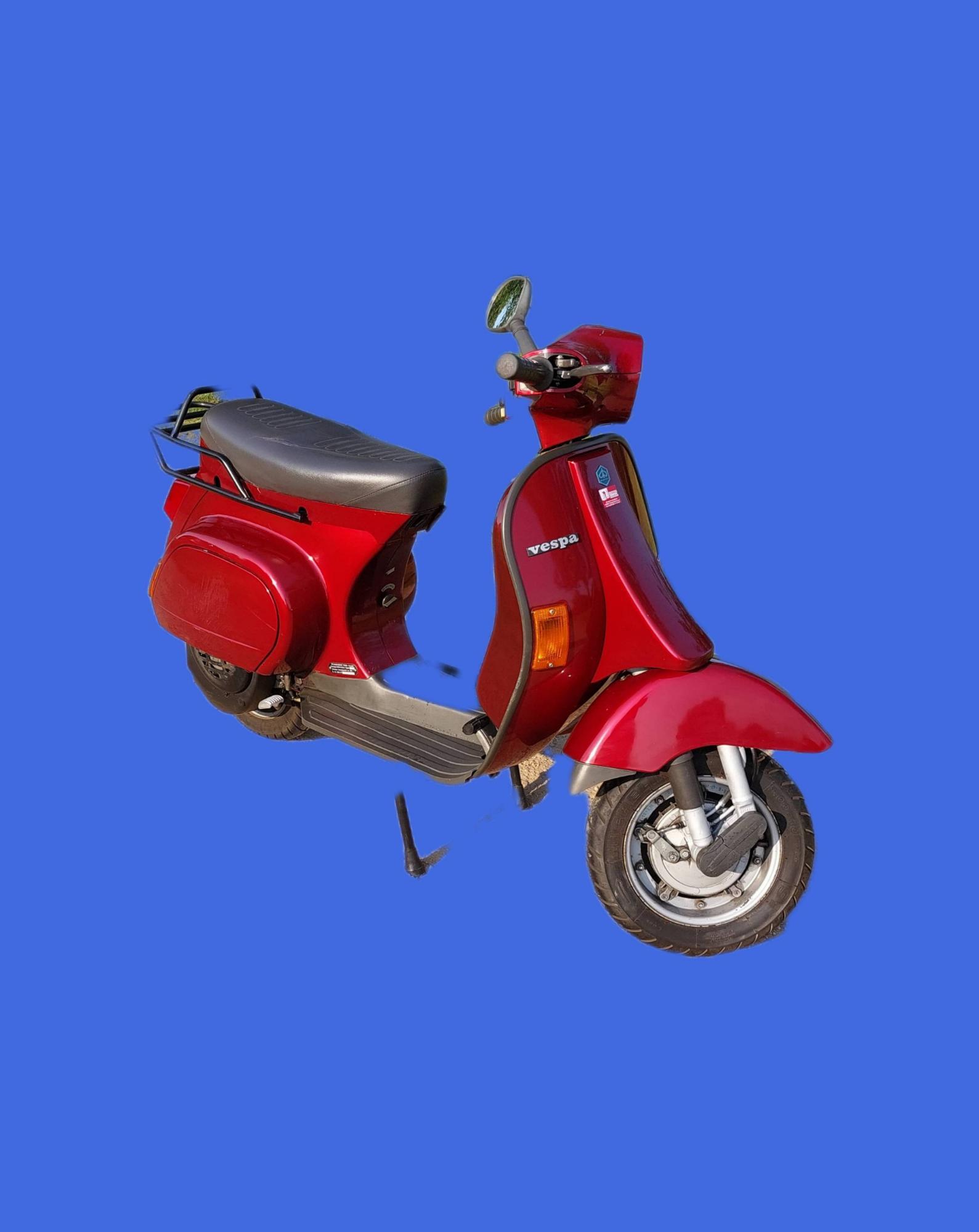

  3. Moin, wollte mir jetzt ein Motorrevisionskit bestellen und wollte mich mal nach euren Erfahrungswerten erkundigen. Hab eins im Scooter Shop gefunden von BGM. Zugreifen? Oder lieber direkt vom Hersteller Piaggio? Ist eine PK 50 XL2

  7. Wollte dann demnächst den Motor ausbauen und ganz langsam und behutsam mit der Revision beginnen. Das Revisionskit vom Scooter Center liegt schon im Warenkorb. Unschlüssig bin ich mit immer noch wegen der ccm ob ich nicht gleich auf 102 ccm gehen soll mit passender Übersetzung, neuer Welle etc. Hab irgendwie die Befürchtung, dass mir nach 2 Wochen die 60-65 dann doch wieder nicht reichen und ich mich ärgere. Keine einfache Entscheidung 😀
