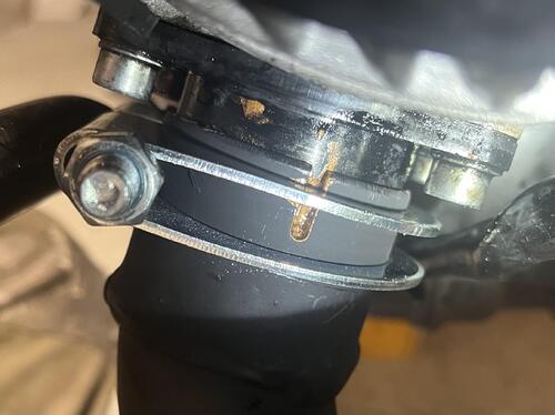

Hi, anbei ein kurzes Foto von meiner Polini Box, die ich vorgestern montieren wollte. Sie ist dermaßen verzogen, dass ich keine Chance sehe, sie zu montieren, Auch mit leichten Anpassungen nicht. Nur für das Foto habe ich sie zuerst auf den Auslass gesteckt (ich weiß, dass die Box nicht in dieser Reihenfolge montiert wird), so sieht man deutlicher, dass da 2 cm fehlen, um sie spannungsfrei zu montieren. Habe es vorher natürlich in der korrekten Reihenfolge versucht, inkl. Zylinderkopf lösen und pipapo.
Habe eben die Antwort von dem Shop bekommen (Vespatime), sie sagen die Polini Boxen sitzen perfekt, ich habe meine wohl falsch montiert.
Ich habe aktuell einen Megadella SLX8 im Einsatz, der sitzt wirklich perfekt, ich finde ihn aber unglaublich laut, wollte daher den Polini testen. Habe jetzt den Mega wieder montiert, ich kann es also 😉
Ich möchte die Diskussion mit dem Shop möglichst abkürzen. Gibt es ein gutes Vorgehen, die Position der Haltelaschen und des Flanschs am Krümmer zu vermessen und auf einem Foto festzuhalten? Würde am liebsten einen deutlichen Preisnachlass raus handeln und mir dann hier im Dienstleistungsforum einen Viton draufschweißen lassen
Danke und Gruß
Andi
ich habe bei mir immer den Verdacht, dass der Zylinder in den Stehbolzenlöchern verdreht sitzt.
Das macht bei 500mm Hebel arm dann scho was aus.
Allerdings saß meine 200er Polinibox desmal auch recht spack.
Wenn man günstig gekauft hat, erträgt sich das übrigens leichter !
Dann müsste der Megadella aber auch schief sitzen, der sitzt aber perfekt. Ist wahrscheinlich eh nur so eine Fantasie von mir, dass der Polini leiser ist.
