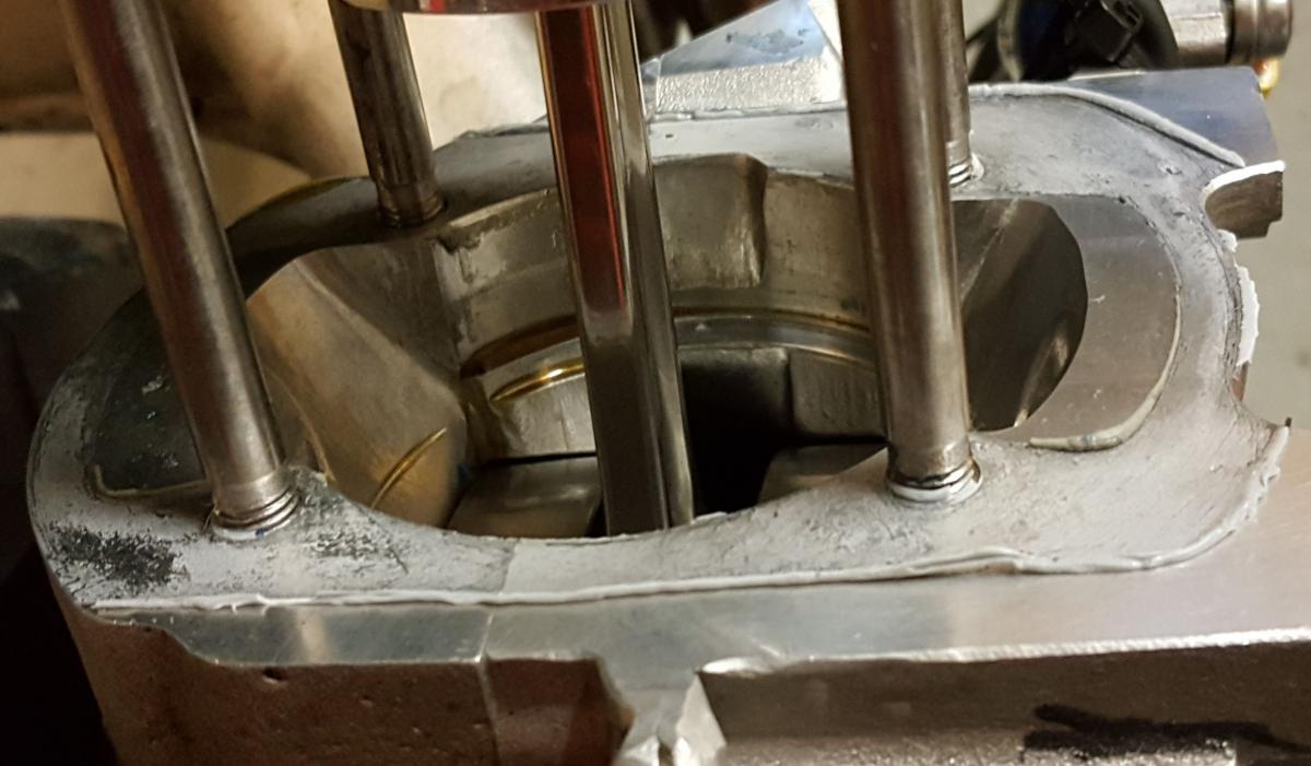

Jo, hast hier schon erwähnt:
Hier mal die Problemzonen, von meinem Motoraufbau
Es wurde ein falc esc ersatzmotor als basis verwendet, die überströmer haben nicht zusammen gepaßt.
ca 6 bis 7 mm zu klein im block auf jeder seite
Überströmer von dea und falc:
Die Überströmer im Dea sind halt Breiter, als mein Falc zylinder aussenkontur hat.
Die Quetschkante wurde mit 0,8 mm empfohlen, ich konnte ohne dichtungen aber nur 1,0 mm erreichen
Vergaser und Abstimmmaterial hängt noch in der Post fest.
In den Weihnachtsferien werde ich da noch viel ändern und testen. Mir gings mal im Moment zur bestimmung der Drehzahlen von dem Setup und
davon die Getriebeübersetzung zu ableiten.
Spannungversorgung von Zündmodul muss noch von 12 V bleiakku auf 14,8 Lipo geändert werden.
Steuerzeiten sind etwas zu niedrig, aber durch "NUR" 56 hub und unbearbeiteter Motordichtfläche hat sich das so ergeben: 130°/193,5° Nebenauslässe 181°
hier mal voll ausgedreht: sehr beitbandig 5200 umin über 20 ps
fräst du jetzt die ÜS im Block mit der Welle drin? Oder wie? :-) Bearbeitet von whitehorse
Mal im Ernst , ich hab ja schonmal geschrieben , der Motor ist jetzt schon geil und ich finde noch immer der undi muss sich da für nichts rechtfertigen , ich bin extreme gespannt was da noch kommt ...

Es gibt ein Video auf der Facebook Seite von DEA vom fräßen der Überströmer an meinem Motorblock, einen Winkel kann ich euch nicht nennen, aber ist eine gerade Kante von der kurz unterhalb der KW Wange bis Überströmer Zylinder Ausenkante (nicht bauchig) der Winkel ergibt sich dann von alleine
