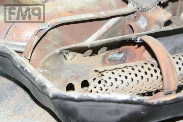

zwei 8mm bohrungen sind genug. bei sehr scharfen steuerzeiten kann man evtl. noch eine zusätzliche bohrung machen.
wichtig: die dritte trennwand nicht durchbohren, sonst durchbohrt man den diffusor.
bei 200ccm muss der auspuff-krümmer duchgehend entsprechenden durchmesser haben, sonst bringen diese bohrungen nichts!

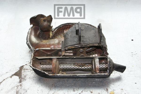

ich würde den bohrer so ansetzen wie auf dem bild eingezeichnet, sonst ist der standardbohrer zu kurz.

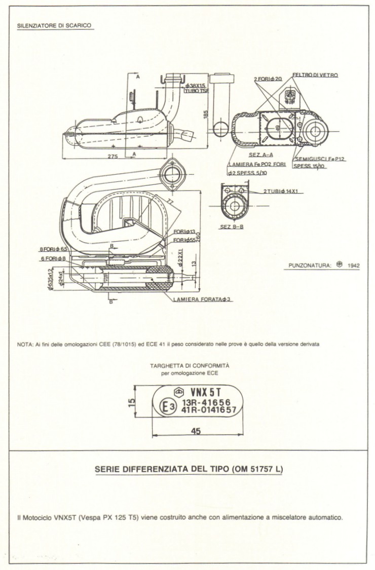

Hat jemand mal eine Zeichung/ ein Bild für die zusätzlichen Bohrungen auf ori. T5 Pott? bzw. Wo sitzt die dritte Trennwand?
t5-auspuff entrosseln:
die erste und zweite trennwand mit 8mm durchbohren. aussenwand wieder verschweissen, fertig (wie auf dem bild)
lauter ist der deswegen nicht, da der t5 puff einen ANSTÄNDIGEN DÄMPFER hat.
ich scheue mich einen guten alter t5 zu perforieren. ist das irgendwie bestätigt?
So blöd scheint das aber garnicht zu sein
Wenn man sich hier die T5 Zeichnung anschaut (Danke BastiMRP):
http://www.germanscooterforum.de/uploads/monthly_01_2015/post-44-0-66753600-1421168423.jpg
Will er also neben die 6Stk 8mm Bohrungen noch 2 bohren. Ob nun 6 oder 8 Löcher: mit der Laustärke sehe ich schon mal kein Problem
Und 2 mehr an der Stelle sind mehr Durchlass. O T5 ist eben nur für 12PS konstruiert worden
nein, ist nur meine erfahrung.
für alle die sich unsicher sind, können erst mal nur mit einer bohrung starten. zweite bohrung erst dann, wenn man das gefühl hat, dass es etwas brinngt.
o-zylinder-> 1. bohrung
malle / polini -> 1.-2. bohrungen
malle langhub fudi -> 2.-3. bohrungen ( kann etwas lauter werden, ist aber immer noch tüf-tauglich :)
übrigens, bei verstopften 5t-anlagen ist diese massnahme auch sehr hilfreich, da diese bei der durchlässen in der zweiten trennwand und oberhalb und unterhalb des mittleren diffusors zukoken (konstruktionsbedinngt)

hauptziel der bohrungen ist, durchlasserhöhung an der zweiten trennwand, da die zwei röhrchen für grössere zylinder zu geringen durchmesser haben (auf dem bild sieht man leider die beide röchrhen und die originale löcher an der trennwand nicht gut)
Bearbeitet von sani
Da ist aber Feingefühl gefragt. Sonst geht das echt in den Diffusor. Ganz vorn wäre wohl am sichersten.
