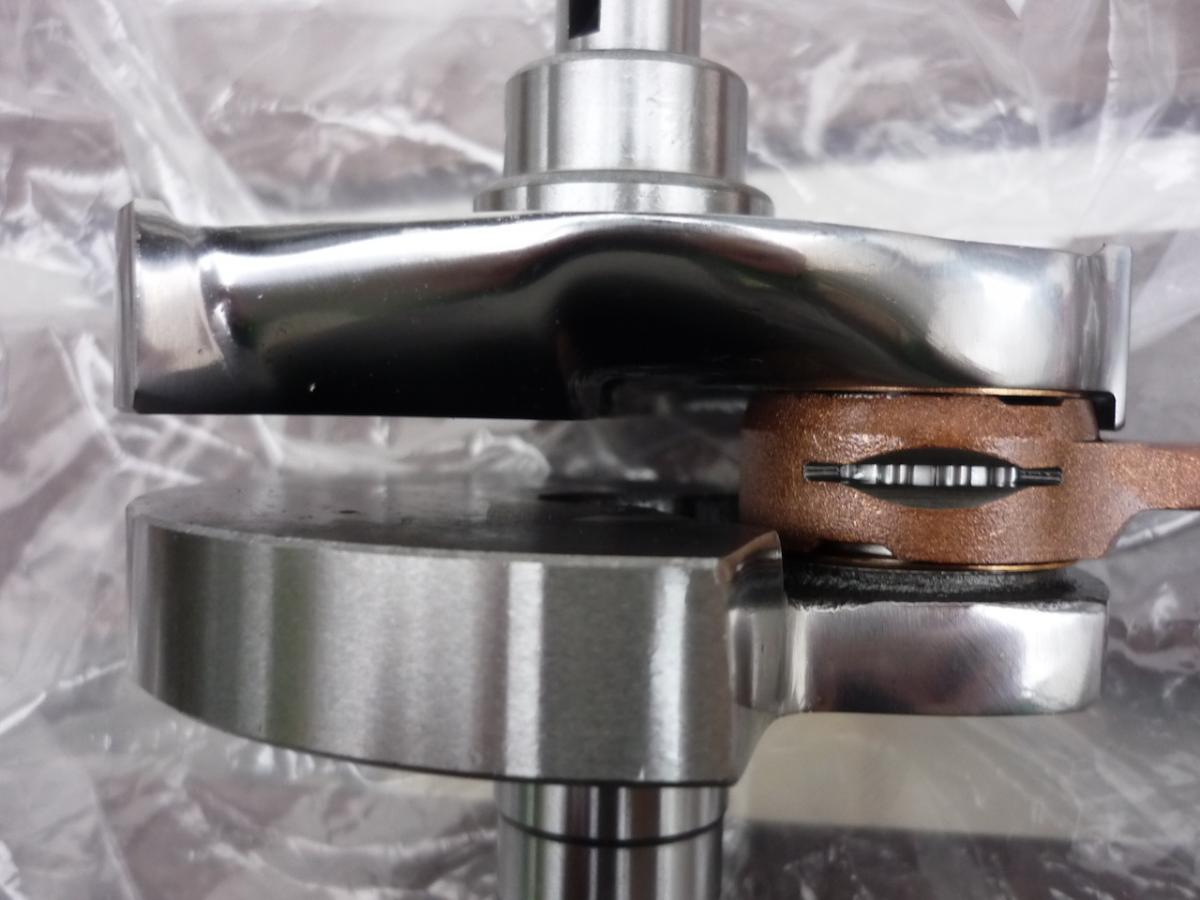

Ich stelle es in den Raum und erzähle meine Ergebnisse und den Ist-Stand.
Fakten zur Welle:
- (unrelevant ?!) zu kleiner Durchmesser der Steuerwange (1/10mm)
- Gewinde Lima-Stumpf grob und ohne nachzuarbeiten nicht zu verbauen
- Freistich für Nase von Sicherungskorb zu klein
- guter Rundlauf aus der Schachtel (auch nach Schlag mit Kupferhammer)
- evtl zu kurze Steuerzeiten für gute Füllung

    Krasses Topic!   Gemäß den Bildern und dem was hier zu lesen ist  scheint die Welle geschmiedet, vorbearbeitet, vergütet und an den richtigen Stellen auf Fertigmaß in passender Oberflächengüte und Tol

Ich habe eine neue BGM mit 57mm Hub verbaut (gekauft im Januar aber noch nicht gefahren, Motor ist ein spanischer 200erter...). Die Welle hat bei mir bei ~ 110º vor OT geöffnet und 65º nach OT geschlossen. Meines Wissens nach sind die Steuerzeiten der 60er entsprechend denen der 57er.
Daran gekoppelt gleich mal eine Frage, sorry für OT: Wenn das zahme Steuerzeiten sind, was sind denn dann Wilde?

Also den Schlitz bei der BGM
http://www.germanscooterforum.de/uploads/monthly_12_2014/post-387-0-36548600-1419082794.jpg
finde ich gut: wie man an dem Spülbild der 125 O PX Welle sieht
http://www.germanscooterforum.de/uploads/monthly_01_2015/post-20690-0-37174800-1421013441.jpg
Da wird das Pleuellager ordentlich gespült. Würde ich 1:50 mit fahren :-D

Kann ich von der 200er mit 60er Hub bestätigen. Ich hatte mit grob gefundenem OT 112/65 gemessen, aber 2° Messfehler sind ja schnell erreicht.
Was mir noch bei mehreren BGM 60er Wellen aufgefallen ist, ist dass die Nuten für die Keile zu schmal gestochen (?) sind. Ich musste Kulu- und Limakeil nacharbeiten damit sie passten wobei es egal war ob ich die eher eckigen von SIP oder die abgerundeten vom SCK benutzt habe.
Um Mißverständnisse auszuschliessen: Ich rede von dieser Welle
Bearbeitet von Tupamaro
Habe die Einlasszeit noch auf 115° erweitert.
Mit der Nut gings mir genau so. Hab auch leicht nachgearbeitet. Ist aber kein Akt.
