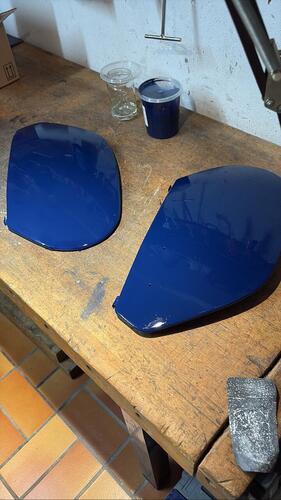

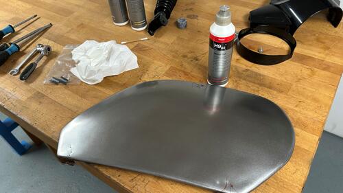

Ich möchte die kobaltblau lackierten Seitendeckel meiner PK an den etwas matteren Olack des Rahmens anpassen.
Letztes mal hab ich das mit 1500/2000 nass gemacht. Das war dann aber schon arg matt und musste wieder hochpoliert werden.
Gibt’s da noch Erfahrung mit was milderem? Ne Paste zb oder was anderes?
Am 16.11.2025 um 11:04 schrieb weissbierjojo:
ich habe meine Seitenbacke, nachdem ich sie mit Klarlack aus der Dose lackiert habe, mit der "Heavy Cut" Politur von Koch Chemie poliert um einen etwas abgeranzten Look zu erzeugen. Meiner Meinung nach glänzt es immer noch zu stark. Eventuell ist es ein Kompromiss zwischen 2000er Schleifpapier und Hochglanzpolitur bei professionell lackierter Oberfläche.
Gutes Gelingen!
Bearbeitet von TommyC

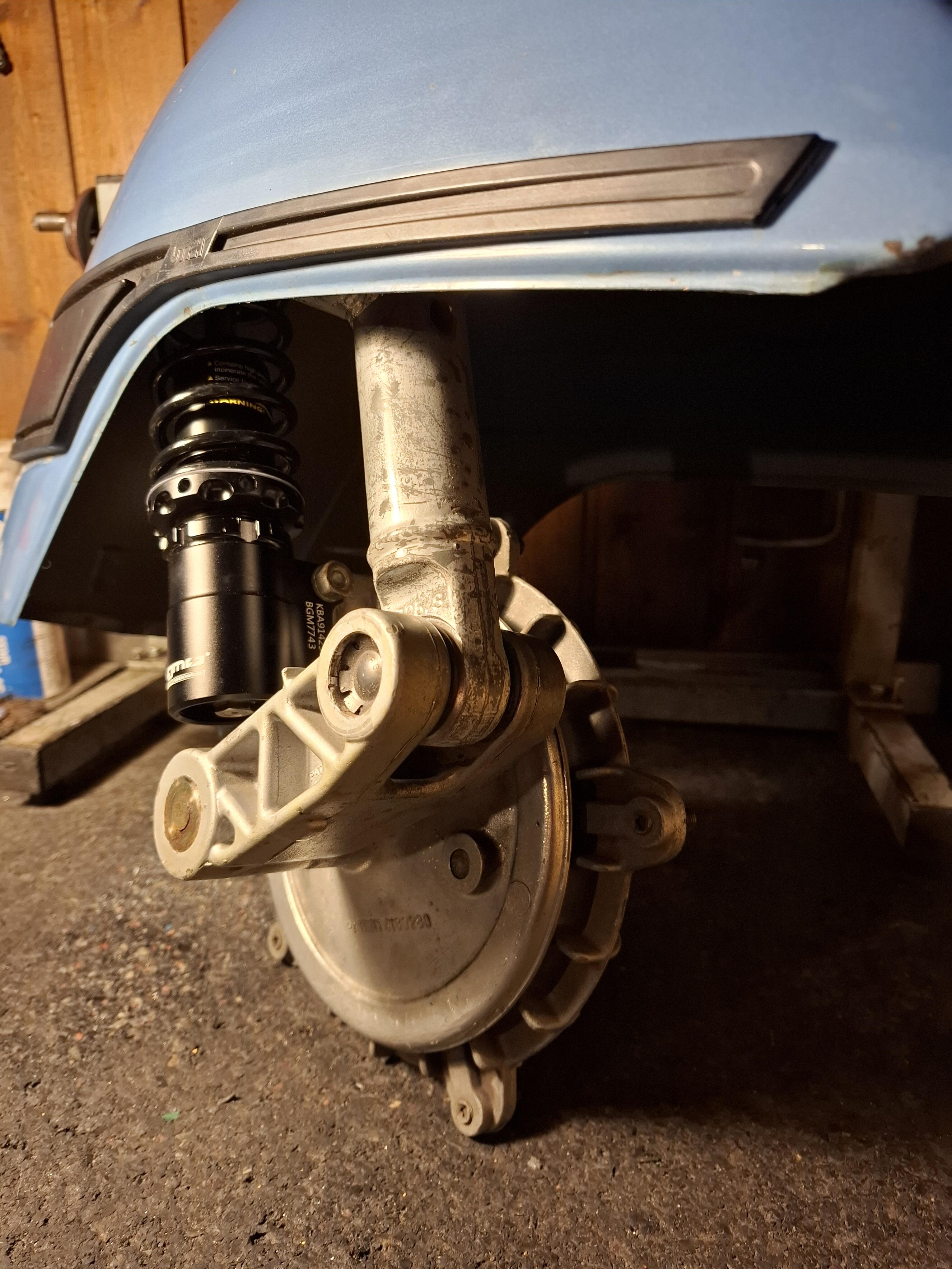

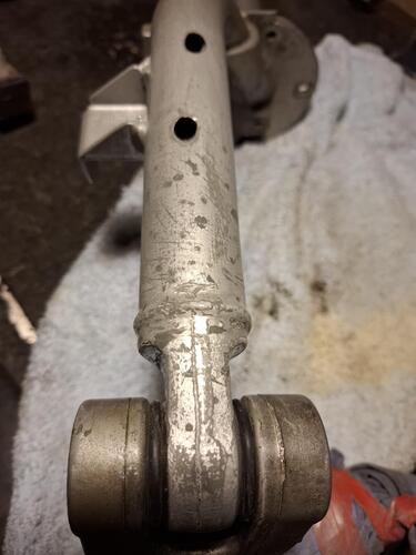

Servus Fassmaler,
Ich will meine gekürzte PX Gabel nachpatinieren an der Schweiss- und Drehstelle.
Grundierung ist klar. Brezelsalz und Fett liegen auch schon bereit.
Jetzt meine Frage - welcher Ral Farbton kommt zum Drübernebeln dem Originalfarbton am nähsten?
@weissbierjojo nimmt Weissaluminium
Ich nehme dazu das billigste Felgensilber von ATU oder Kaufland und versprühe das mit sehr viel Abstand. Hat bisher immer sehr gut geklappt
vor 43 Minuten schrieb PhilLA:
Servus Fassmaler,
RAL Weissaluminium kommt den neueren Piaggio Felgen schon recht nahe.
Im direkten Vergleich mit den typischen gebrauchten PX/PK Gabeln finde ich es aber einen Tick weißlicher, während die Gabeln eher bissl grauer sind (kann aber auch einfach an der Alterung liegen.
Definitiv schaut aber die Kombi aus Basislack und hinterher 2K Klarlack (gerne beides aus der Dose) viel feiner und weicher aus als Felgensilber mit seiner eher groben Struktur.
Die Gabel und Schwinge zb ist Weissaluminium
Weissbierjojo-Aluminium ist perfekt für meine Gabel 👍
Deine GL ist aber auch einfach ein Gerät 💪
Danke
Bearbeitet von PhilLA
Einfach bisschen FAHREN, dann sieht das irgendwann von alleine ganz authentisch aus. whistling

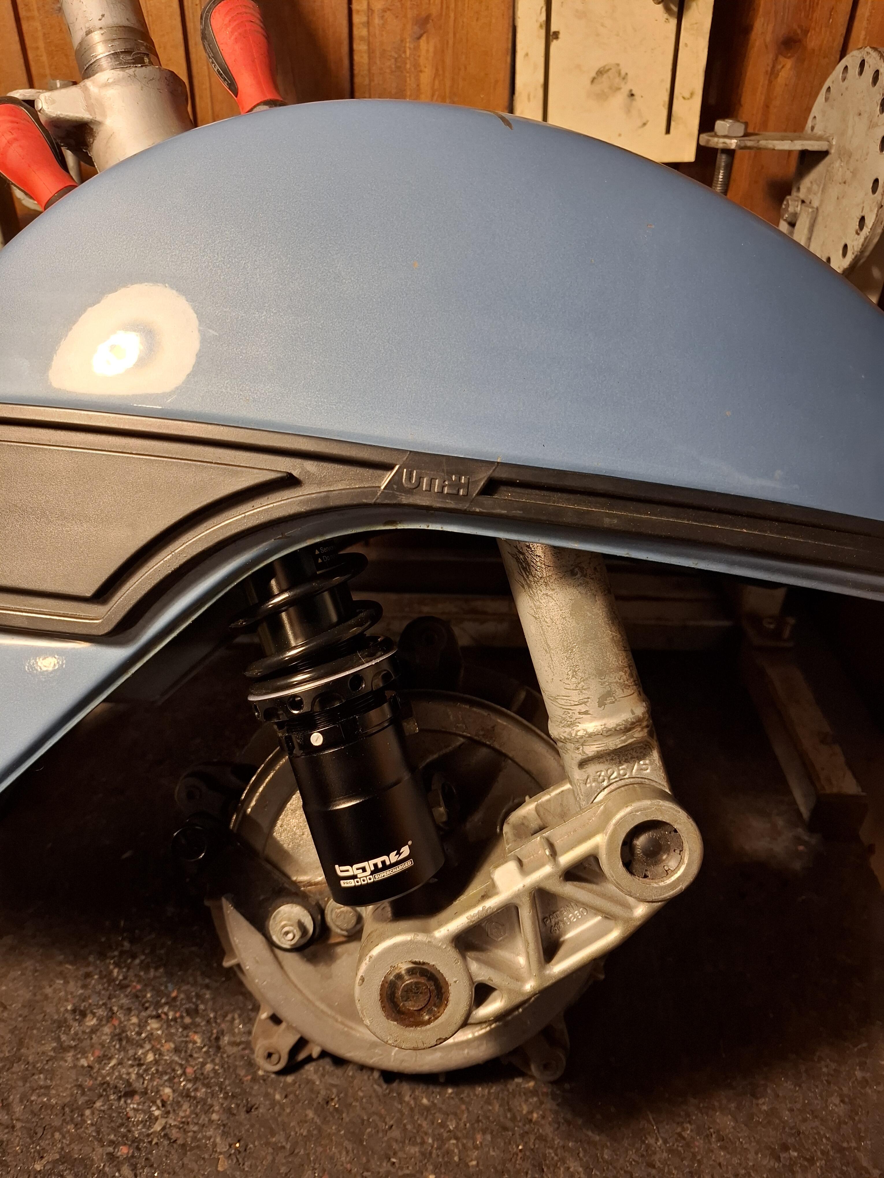

vor 3 Stunden schrieb Fips Dieml:
Aye. Gebt mir den Mist einen Sommer, dann ist das maximal patiniert!

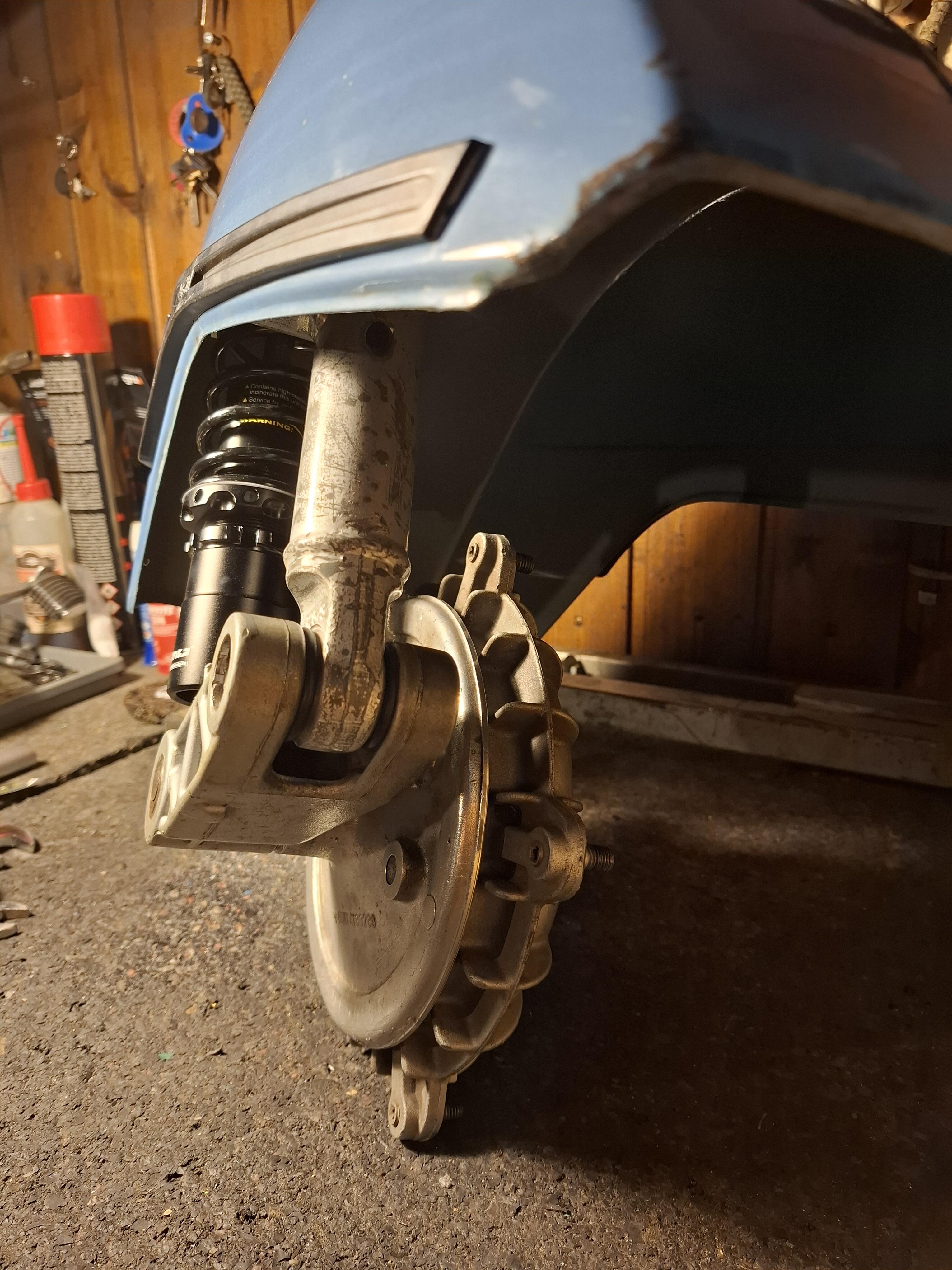

SchwäAlb Spätzle unn Soss' sorgen für den richtigen Ranzgrad 😃
Owatrollinger, Fahrradkettenöllappen und Heizlüfta sorgen grad für den richtigen Vergilbungs- und Ranzgrad 👌
Et voila - Le Schtonkgabel 😂
Zusammengebaute Schtonkgabel aka Fakepatina 😂👌

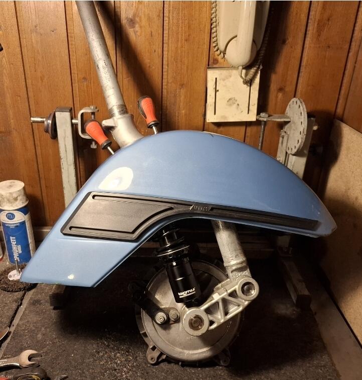

Die Gabel ist mit @weissbierjojo Aluminium(Ral9006) lackiert worden und anschließend nachpatiniert worden. Die Schwinge ist original ...
vor 3 Stunden schrieb PhilLA:
Weissbier-Alu RAL 00Andechs passt aber bei dir mal sowas von guuuut
Servus 🙂
- Kanten rund schleifen beim Übergang zum O-Lack
- ⁠grundieren mit Epoxi und Bereiche rausschleifen
+ Stellen füllern
- ⁠die Bereiche dünn mit Rostbraun und schwarz modellieren / füllen
- ⁠anschleifen damit Kaffeepulver hält, Kaffeepulver nass machen
- ⁠Kaffeepulver über die Stellen modellieren
+ Kaffepulver und Metallspäne gehen nicht so gut, Klebeband geht. Am besten finde ich Affenkit.
- ⁠lackieren
- ⁠Kaffeepulver runter putzen
- ⁠Lack fein anschleifen, bzw. altern lassen mit Dingen und Sachen
