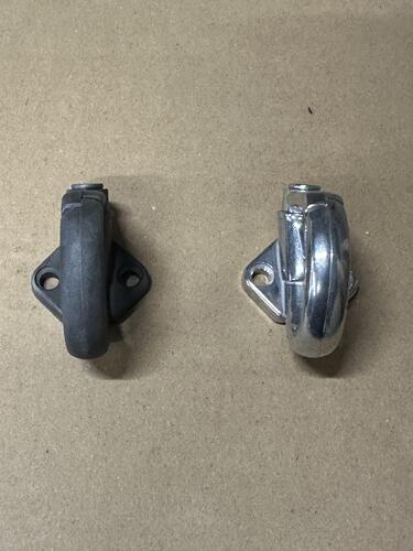

  • Hier mal ein vorher nachher Bild von meiner patinierung..was so bisschen schwarzer Tee anrichten kann 😄👍🏽
vor 3 Stunden schrieb Kalle85:
Hallo Kalle, sieht sehr geil aus ! Hält das auch wenn mal die Oberfläche mechanisch belastet? Grüße
Am 14.12.2024 um 16:21 schrieb VNB3T:
Ich hab’s versucht mit einem trockenen Handtuch abzurubbeln aber es hält 👍🏽
