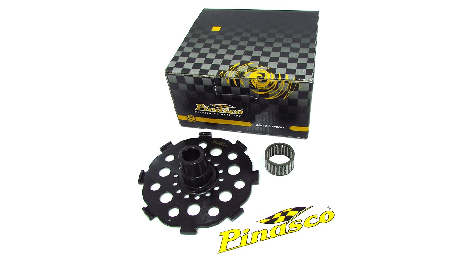

Kupplungsbuchse Pinasco "Clutch-Slider"
Vor allem: klar wird das Lager bzw. der Kupplungskonus radial belastet! Und zwar durch die Schrägverzahnung
Ein Lager an der Stelle ist ja keine schlechte Idee und Nadeln anstatt Buchsen wurde zig Jahre so verbaut (GS4, GT160 usw)
Aber PX Alt und Cosa Kupplungen sind nun mal an der Stelle nicht gehärtet weil sie ja die Messingbuchsen aufnehmen sollen. Deshalb ist das Pinasco Lager mit den Komponenten der VÖLLIGE Schwachsinn!
Man könnte Gravedigger dazu bewegen seine Superstrong oder (Weltidee ad value :-D) Ultrastrong Kupplungen in gehärtet für die Pinasco Lager rauszubringen: nur wofür? Preis nein. Laufruhe nein. Haltbarkeit weiß man nicht

sorry aber deinem gedankengang mit - nicht gehärtet - aufnahme messingbuchse - völliger schwachsinn kann ich nicht ganz folgen
wie meinst du das genau?
aaah! .... glaubst du da nicht gehärtet wird der stumpf einlaufen?
grundlegend können die nadeln nicht aus nach oben und unten
wenn es was zerbrösselt dann bleibts drin
und man merkt es daran dass es nicht mehr geschmeidig trennt
dann macht man halt auf, es kann also nichts passieren
und es ist vollkommen wurscht ob die grundplatte wg dem nadellager verschleiß hat
die hat sowieso verschleiß aus 2 gründen und ist regelmässig - also wenn leistung anliegt - zu tauschen:
a) die nieten lösen sich, nachklopfen geht schon, aber die löcher in der pladde schlagen irgendwann aus
b) sowieso fressen - wie auch bei den zu dünnen kulubelägen - die laschen der grundplatte an
= man muss diese tauschen.
kost ja eh nix ca 30-40,-
sehr wichtig ist keine rupfende kupplung zu haben weil die buchse immer locker wird
rupfen frisst laschen an und nagt vor allem an der keilnut der kupplung
DAS wird dann teuer wenn die kuwe ex geht
stimmt für die GSen gibts die:
http://www.sip-scootershop.com/de/products/lager+kupplungsgrundplatte+_90084800
Lager Kupplungsgrundplatte
für Vespa 150 GS/160 GS/180 SS,
24x28x17 mm

Na dann bau das Nadellager mal in eine GS oder SS 180 Kupplung ein. Da wirst du sehen dass das tolle Ding zu hoch ist und der Käfig beim fest ziehen der Mutter auf der Nabe klemmt. Die Originalen Nadeln sind nicht umsonst nur 15.8 mm lang .
Weiter ist die Nabe der SS oder GS schon härter als die Naben  der PX Kupplung.
Wenn die Nabe einläuft bekommt das Ritzel ordentlich Spiel und beginnt zu taumeln. Was ist daran "wurscht"? Das versaut dir komplett das Verhalten der Kupplung .
übrigens kostet grundplatte und lager nur 39,-
ist die gehärtet?
oder nur schwarz behübscht?
bei pinasco wohl eher nur zweiteres...
sonst täts wohl das doppelte kosten ;-)

übrigens wirbt pinasco im 2016er katalog mit c40 stahl
schön, nur was wurde original von piaggio verwendet?
ohne diese info ist das angegebene 40 wertlos
Supporto 6/7 molle
6/7 Springs support
The springs support has been completely redesigned, as
material was selected steel C40, the raceway of the bearing
Clutch Slider has been hardened by induction and then grinding
to ensure maximum smoothness and durability, in the springs
support was made lightening holes.
25090607
SUPPORTO 7 MOLLE
7 SPRINGS SUPPORT
200: VESPA PX - PE - RALLY - LML
COSA - T5
25090606
SUPPORTO 6 MOLLE
6 SPRINGS SUPPORT
125/150: VNB - VBB - GL - GT - GTR
SPRINT - SPRINTV. PX - LML - COSA
EN 10083-2:2006
Die Stahlsorten C35, C40, C45, C55 und C60 sind entsprechend der EN 10020 als unlegierte Qualitätsstähle zu bezeichnen, die anderen Stahlsorten sind unlegierte Edelstähle.
C40 ist ohnehin am unteren ende und ob von c35 - wenn das piaggio verwendet hat - zu c40 jetzt SO ein großer unterschied ist...
wo sind die werkstoffprofis? machts das kraut fett oder nicht.
gibts nicht bei sck oder sip, in IT nur 35,-
lager bei sip kostetet ja schon 24,-
