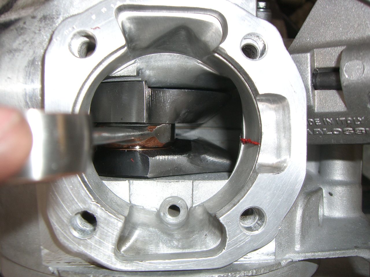

Welche Vorteile seht ihr im Freilegen des Boost ports?
durchs freilegen bzw. mit dem kurbelgehäuse verbinden kann man einen strömungsoptimierten kanal basteln, der sich quasi wie bei den üss vom eingang bis zum austritt verjüngt. aber ob das mit loch im kolben dann auch wirklich besser funktioniert? fraglich ist auch ob ein besser spülender boostport mehr pferdchen auf den asphalt bringt.

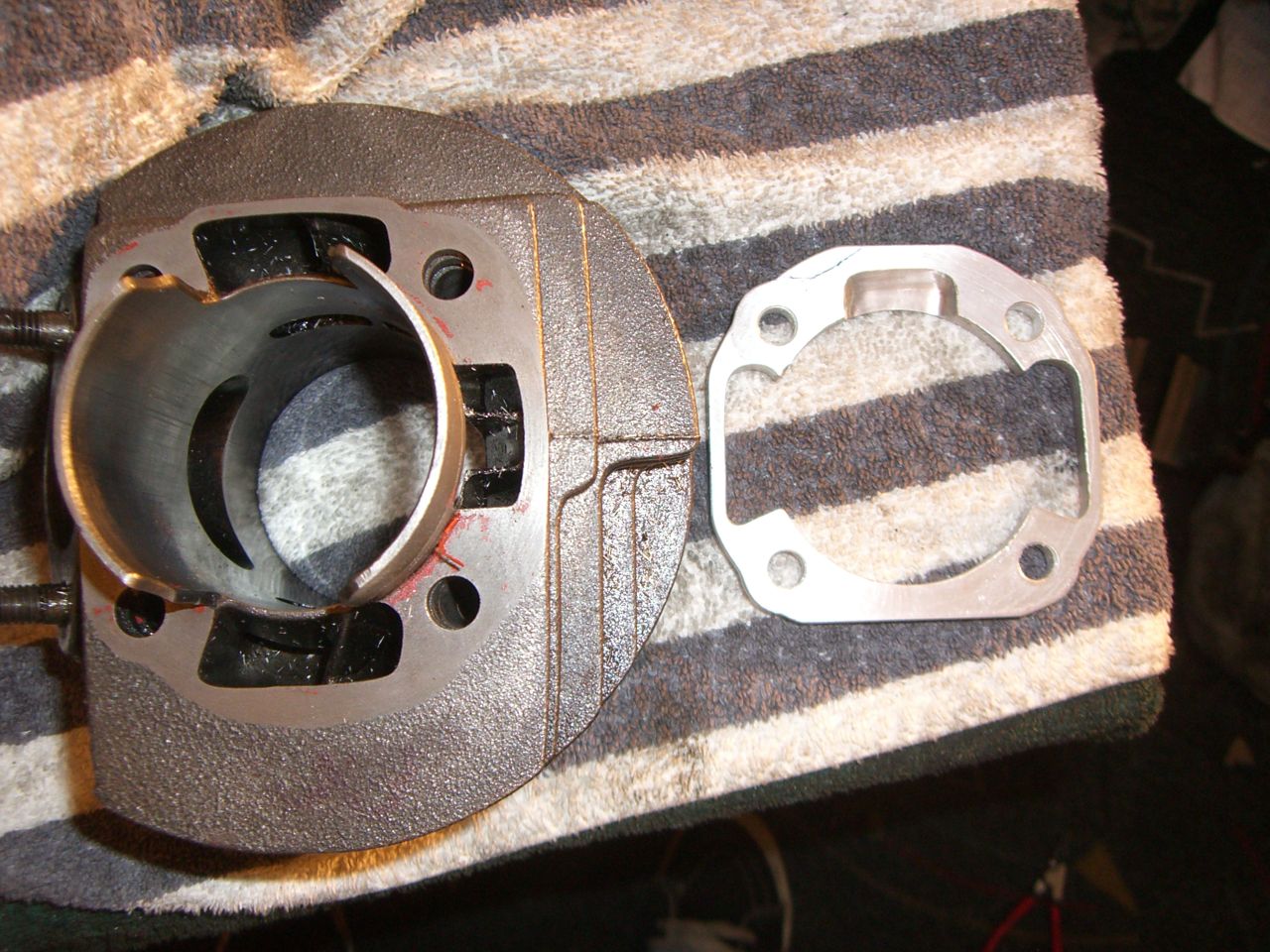

Habe den zylinder bis zur unteren Kühlrippe abdrehen lassen,um möglichst viel Dichtfläche zu bekommen.
Großer Vorteil bei der Sache ist das die Strömer an der bauchigsten Stelle geöffnet werden.Habe die ÜS dann auch nicht weiter bearbeitet und so wie sie sind in den Block übertragen.
Der Boostport öffnet sich dann halt, ob es schön ist oder nicht ist fraglich. Diesen habe ich dann in die Fußdichtung (8.3mm) so schön wie möglich übertragen, jedoch nicht in den Block.

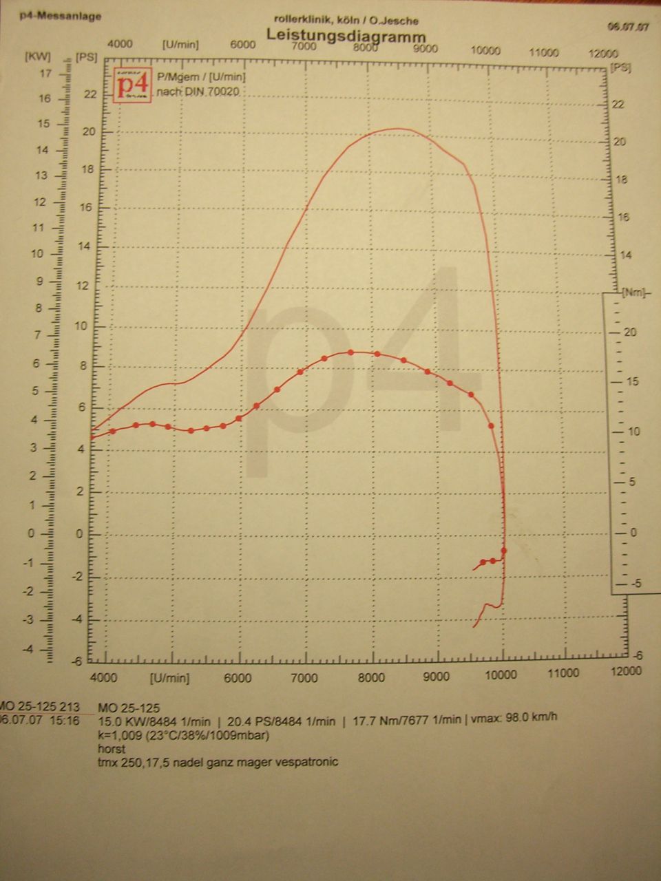

hier mein aktuelles Diagramm.
Hier der Motor dazu:
Polini 125 187

Hat jemand Vorschläge, wie ich diesen Einbruch bei 5000 U/min wegbekommen oder zumindest abschwächen kann? Leider hatte ich nicht die Möglichkeit verschiedene Vergasereinstellungen auszutesten, da ich nur diesen einen Lauf machen konnte.
schau dir mal das letzte diagramm mit dem hammerzombie an. der hat diesen miesen einbruch nicht - ich glaube bei diesen einbrüchen um die 5000 kommt es strak auf den auspuff drauf an. pm40, vsp haben den auch nicht!
ich finde die et3 banane und der polini links sind auch nicht zu verachten. evt 1ps weniger oben rum, dafür aber schön unten herum.

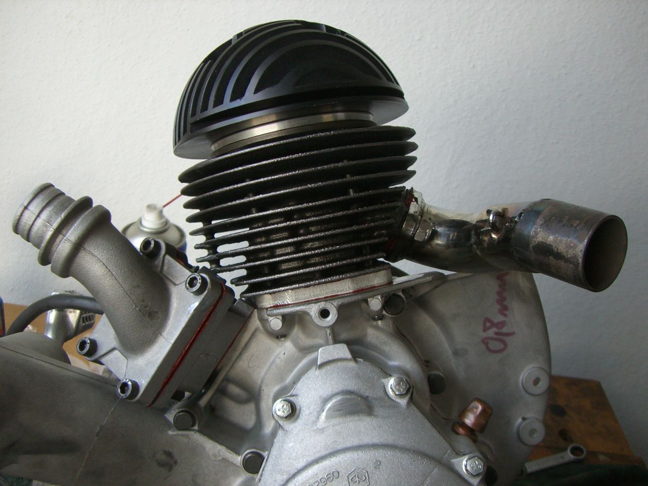

hier nun auch:
- luftgekühlt
- 56mm Bohrung
- Direktansauger
- Auslasssteuerung
- 56er Vollwangenwelle
- 39er Keihin
- 6-Klappen Membran
- veränderter Seel-Auspuff für Honda RS125 (natürlich nicht sichtbar, sondern nur die ET3-Banane)
- 2,54er Primär mit 3. DRT und 4. von Zirri
- Vespatronik
- Potential ist noch da:
-noch zu beheben:
-1,5mm Quetschkante, da der eigentliche Kopf noch nicht da ist
- 24 Hunderstel Laufspiel, da der alte M1 Kolben verbaut ist
- Auslasssteuerung einstellen
- Auslassunterkante noch 2mm runterziehen
- Überströmeraustrittsfenster noch 2mm runterziehen
