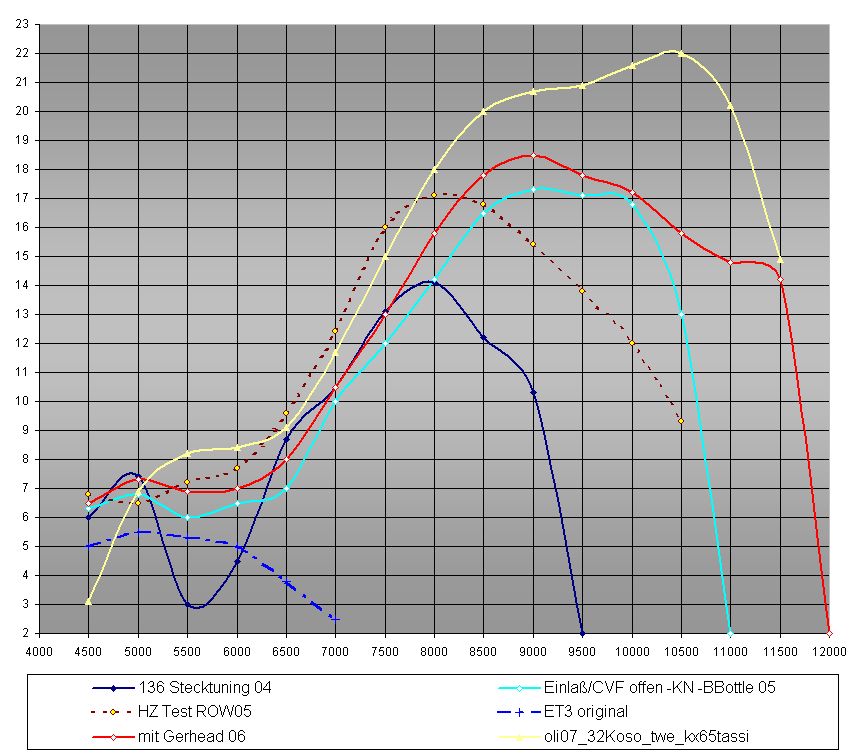

  • now i can die in peace....    Drei Stellig ist erreicht und ich habe somit meine damalige Weisheit, dass dies ohne Lachgas unmöglich ist , selbst wiederlegt.   Was für ein Eigentor

ja, leckere drehzahlen. und bei 22 am schaltpunkt 4.gang bei 10500 fällt die drehzahl auf 8500 bei 20PS zurück. supi. und das loch auch ganz gut überbrückt.
ach ja, vergessen hab ich: E124/A186 (0,5mm papierdichtung am fuß)

auf dem prüfstand erstmal nicht, auf der straße wird sich zeigen. aber es soll dazu ja abhilfe geben.
eigentlich fand ich den 28 OKO auf original 25er Schlangenanssauger auch sehr interessant. das war wirklich nur draufstecken, und gut. wenn man jetzt den membraneffekt noch mit in diese leistungsbetrachtung aufnimmt, wage ich die these, das damit sogar 20PS drin sein könnten.

hier mal ne übersicht der entwicklung meines motors, im vergleich dazu ne et3 kurve.....
und ein überblick aus meiner sammlung der 20-23 ps kurvenschar
und was war jetzt der unterschied zwischen deinem all-time-favorite 25mm ding zum 32er? konnte der 25er irgendwo irgendwas besser?
auf jeden fall sehr gut was du da jetzt hast. halt nur knapp 1000 u/min zu weit hinten.
nee, konnte er definitiv nicht. unterstes bild im verlinkten artikel (eine seite zurück)

sorry, hatte ich nicht gesehen. gottseidank iss das jetzt endlich vom tisch. dann muß man dich nur mal mit dem stuhl noch irgendwohin bringen wo's drei kurven und eine steigung gibt, dann hat man dir den zahn mit der drehzahl auch noch gezogen.
trotzdem ganz schön viel für die kleine membran. gut.
dafür hab ich ja 4 gänge, die richten das schon :-D
in verbindung mit einer 3.0er primär und einer ausgeprägten präferenz für amerikanische inspirierte strassenführung stimmt das wohl.
2,86 mit kurzem vierten - dann gehts überall. und 100km/h bei 8100 ist schon ok.
