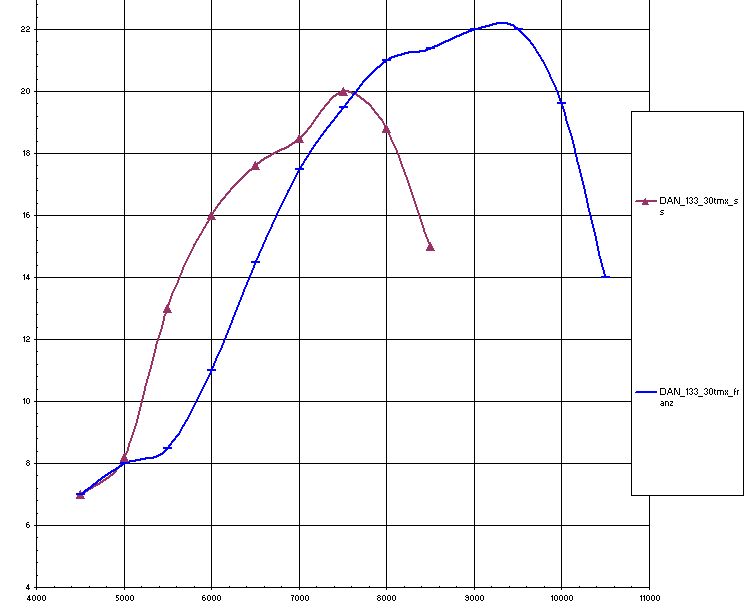

13ps bei 5500 und 16 bei 6000. uh.
meine seite ist grad down.
vergleichskurve. gleicher motor. tmx28ss auf 24er polini membranansauger mit polini 133 gesteckt. einlass, überströme dezent bearbeitet.
erstens original pk-zündung und banane
zweitens hp und zirri silent
Sprich Frans geht besser wie SS? :-D
sieht auf jeden fall aus, als ob S&S mächtig anschiebt
ich glaub' es iss wie immer: haste eine mit großen hupen willste eine mit kleinen, haste eine mit kleinen eine mit großen. ich würd' wohl die beiden tröten mal in 'ne kiste werfen und kräftig schütteln, vielleicht kommen sie ja irgendwie zusammen. oder du reißt dich am riemen und gibst ordentlich lack am schraubenschlüssel, dann kannste immer bei siebenfünf schnell umschrauben. das wär' schon geil.
mal im ernst: ich denke das sind halt zwei unterschiedliche, aber durchaus schlüssige ansätze. der s&s iss wohl in der stadt an der ampel ohne fette kupplungsaktion schwer die macht, und überland oder auf der bahn macht sicher franz einen ziemlich schlanken schuh. auf jeden fall hast du, dan, dir da offensichtlich ein schickes motörchen gebaut, respekt.

das war hd190 nd20 ohne lufi wenn ich mich recht erinner. gerade ist der motor auf und es kommt baldmöglichst (bin pleite) ne w5 ets membranwelle rein.
danach mach ich noch ne vergleichsmessung. ordentlich bedüsen tu ich dann erst, wenn der franz drauf ist, der zylinder bearbeitet und höher.
zwischen 5 und 6 geht da ja so einiges, sieht aus, als ob man sich gut festhalten müßte...
