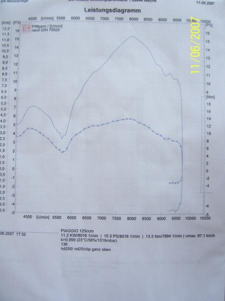

Jetzt mal ein Diagramm für "Normalsterbliche" :-D
136er Malossi, 28er Dell' Orto, Zirri Silent
Vergaser muss "untenrum" noch gescheit eingestellt werden, da verschluckt er sich noch... (sieht man auch)
für nen silent dreht sich da aber ganz schön wenig - oder ist das nur 136er stecktuning? dann würde es passen. :-D

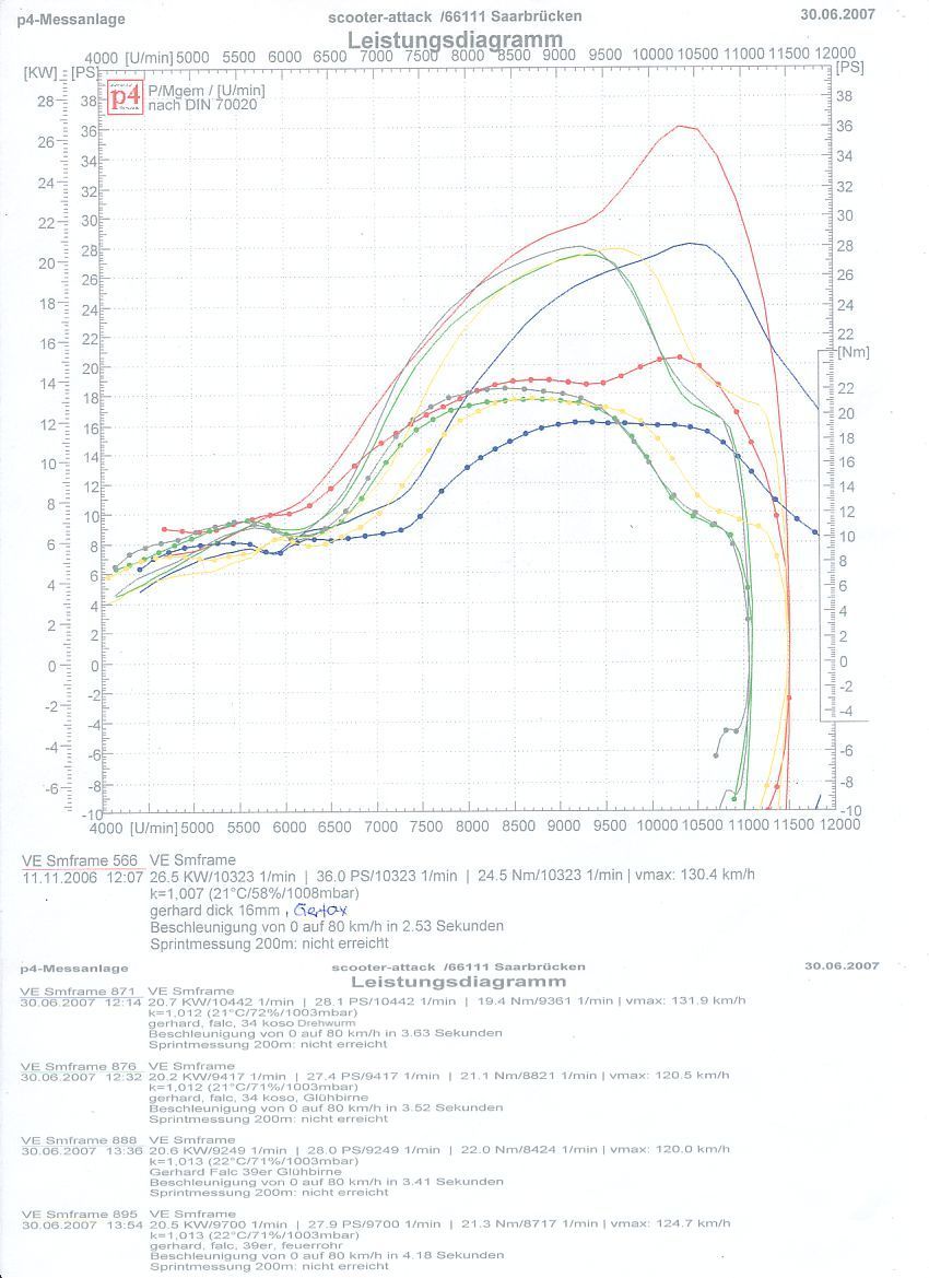

ich mag ja so vergleiche, daher hier mal eine übersicht von den öffentlichen diagrammen " Ü25 Club " :-Dvielleicht interessierts ja jemanden
(jesco, ich hab leider nichts von dir gefunden...)
siehe unten
Bearbeitet von oli-san
Da fehlt noch die 37 PS Kurve oder so vom Gerhard...
ja, und vom arndt und von matze, aber ich finde die dinger nicht mehr :-D
update :-D
der gertax hat nur 144ccm, du nase :-D
(und der falc 130cm³
der zirri vom v50 pilot 143cm³
schweinchen 132cm³ )
Leider kein Stecktuning. Überströmer sind schon groß (Zylinder + Gehäuse) , Einlass is auch bearbeitet.
Steuerzeiten liegen bei 184/126
1,2 mm QK
HP4
Hatte mir auch mehr davon versprochen.... :-D
Hat jemand vielleicht nen Tip, wo ich Drehzahl oder Leistung allgemein noch herbekomme, mit den vorhandenen Komponenten?

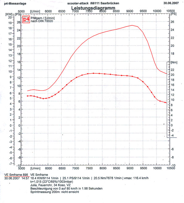

Falc + irgendeine Gertax Kurve
beide Gertax-Zylinder im Vergleich
tschick tschick
Was hat denn der Falc mit dem Falcpuff gedrückt?
Die 28 die der Falc selber verspricht hat er also gehalten.
Man kann also sagen: Hält was er verspricht!
Cheers
Chris

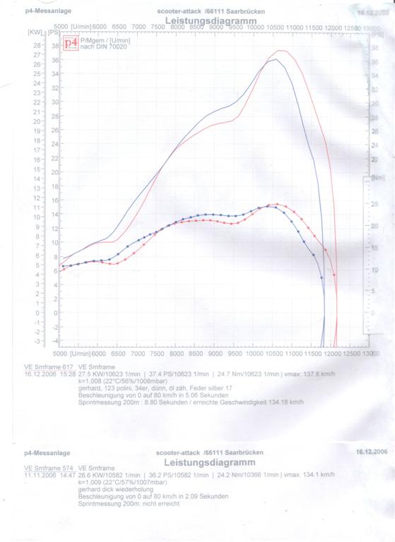

Mein 136er-Motor ausm Rennroller, neue 51er Welle, sonst alles beim Alten.
Bedüsung wie beim Langstreckenrennen Koso 34 mit HD138/ND42, Zündung hab ich auf später getestet (20-21°), hat aber nicht den gewünschten Erfolg gebracht, werde also wieder mit 16° fahren. Der Auspuff ist ein neuer Prototyp von Gerhard, hat er sehr schön gemacht find ich. Das wird auch mein nächstes Projekt, Blech schnippeln :-D
