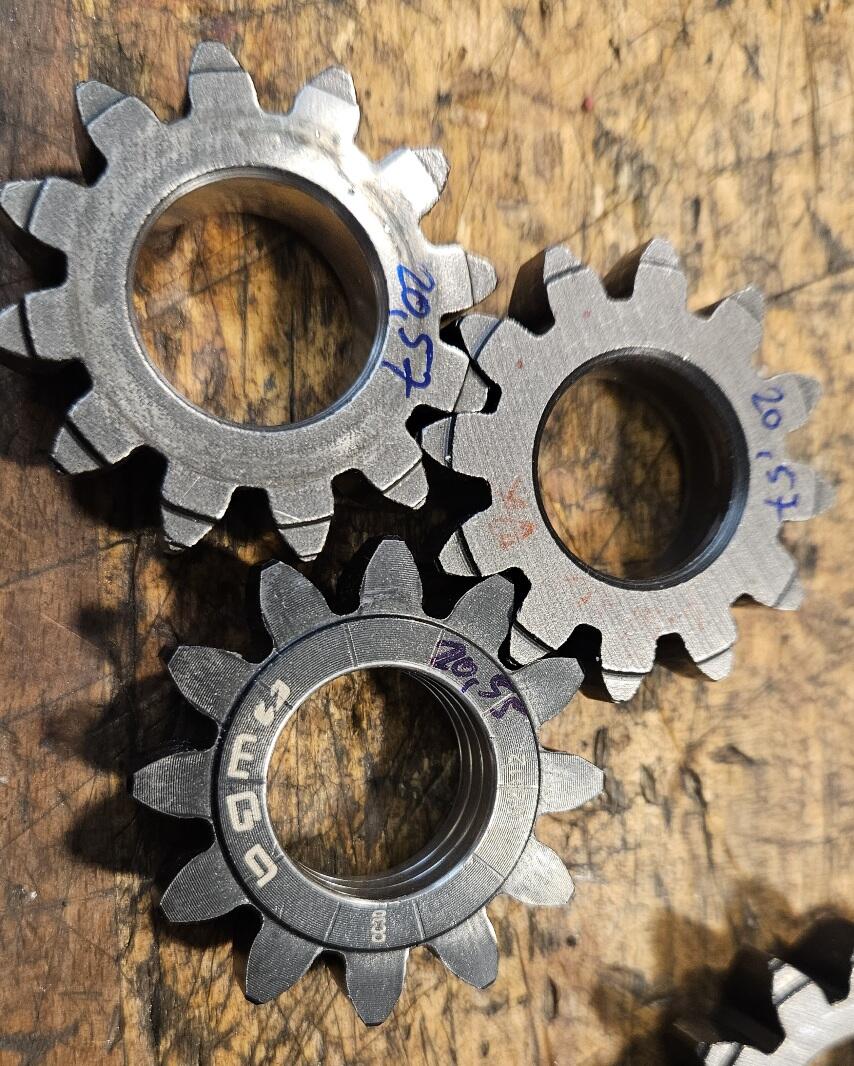

Mir ist das zum Glück noch nicht passiert, aber ich vermesse auch alle kritischen Teile bevor ich sie verbaue.
Hier mal 2 gebrauchte originale PIAGGIO mit 20.57mm und ein neues BGM mit 20.55. Wobei ich jetzt nicht zu sagen vermag, ob die 2 Hundertstel bei den PIAGGIO tatsächlich Abnutzung sind und das BGM damit etwas zu klein wäre.
Ich schaue mir die Ritzel innen immer ganz genau an, meistens sehen auch wenig gebrauchte (E-Starter) aus wie Kraut und Rüben. ich gehe da gern mit der Honbürste durch, damit da keine Erhabenheit bleibt, die sich festschweissen kann.
Ich behaupte, wenn man den ölbefüllten Motor in den Rahmen einbaut, schwenkt man ihn so oft hinterher, dass es fast nicht sein kann, dass man kein Öl an der Nebenwelle hat.
Aber ich werde wohl auch in Zukunft immer einen Probelauf im Ständer machen, weil ich absolut keine Lust habe auf so eine Geschichte, woran auch immer es liegt.
Noch eine Anmerkung zur Schmiernut:
Ich stelle mir immer vor, dass diese Schmiernut für den  hydrodynamischen Schmierfilm eher kontraproduktiv ist, darum liegt das BGM auch immer noch in der Schublade (und weil ich BGM generell sehr skeptisch gegenüber bin).
Oder warum hat Piaggio die Schmiernut sonst abgeschafft? Unnötiger Fertigungsaufwand wäre natürlich auch noch einen Grund.
Bearbeitet von Pholgix
Mit dem Meßschieber gemessen?
