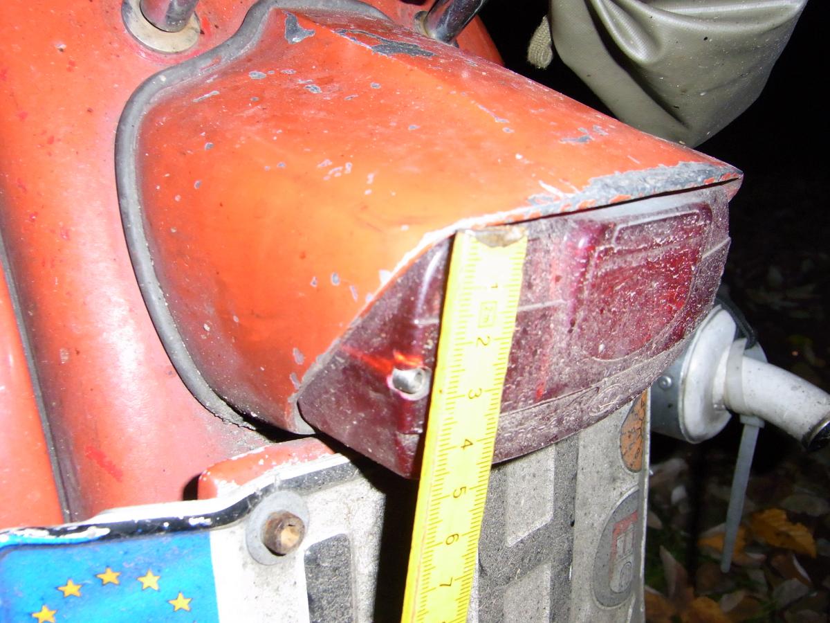

Frühe Serie2 LI 125 Bj 59 mit kleinem Rücklicht, welche der beiden Abdeckung ist dazu die richtige?
post-4029-0-45054600-1351445073_thumb.jp
Bei meinem sind die Löcher nach oben versetzt.
post-8336-0-14633800-1351451538_thumb.jp
@sliders013:
es gibt zwei verschiedene typen rücklichtgläser für die li serie 1.
die position der schraubenlöcher ist bei beiden gleich.
das richtige rücklichtglas richtet sich nach deiner soffittenhalterung.
ein typ hat die aussparungen für die soffitten (-halterung) oben, ein typ hat die aussparungen mittig.
Bearbeitet von kebab
Habe nur Unterteile mit Sofitten- Halterungen mittig. Beide Gläser passen da die Haltebohrungen ausser Mitte unten sind. Ich baue auf LED um und ich habe beide Abdeckungen liegen. Da wollte ich wissen welches zeitgenössischer zu dem Modell gehört.

ich würd`sagen das Untere.
Denk mal, dass meins ein falsches ist für S1 und dass ich da mal ein Rüliglas von ner S3 eingebaut habe.
So`n Schmales hat nicht gepasst.post-23484-0-28893600-1351450370_thumb.j
Serie I hatten nur die schmalen Rücklichter. Die beiden Gläser die weiter oben gezeigt werden, passen also beide. Ersteres ist ein Repro, welches sehr gut in der Qualität ist, das andere kenn ich nicht. Was Lambrookee hier zeigt, ist ein spätes S2 Rücklicht, welches schon das gleiche Glas wie die S3 hat (und hat eigentlich an einer S1 nix zu suchen :-) ).
Ob du tiefe oder hohe Löcher hast, musst du prüfen, es gab beides je nach Zulieferer. Sticky 2 gibt genaue Auskunft.
