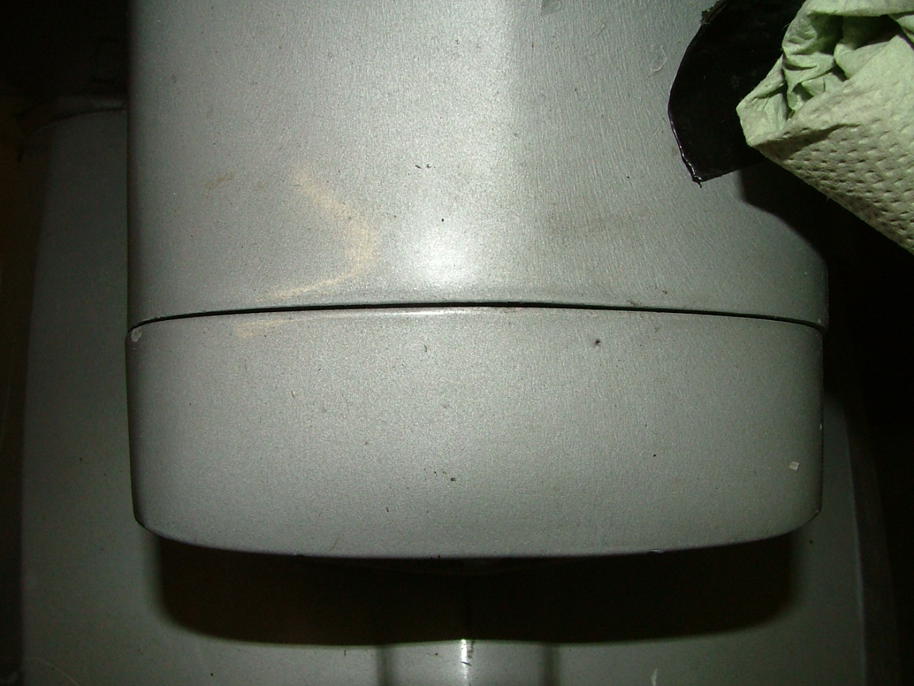

bin grade dabei, alle gewinde in der li-kaskade nachzumodellieren und neu reinzuschneiden. die (ehemalige) zunge, die da von oben in den kaskadengrill reinragen sollte... hält die was oder ist die nur seitliche führung? sollte da nicht 'was den grill oben ranziehen?
also die zunge am grill oben verringert den spalt nach oben auf ein minimum. ohne wird das eventuell ein bisserl weiter wegstehen. mußt halt ausprobieren wie das dann ausschaut bzw. obs auffällt oder nicht.
danke!
ich denk' ich kleb' mir nen streifen aus alu mit karosseriekleber in die kaskade.
ed:
öööööh... zunge am grill? an der kaskade hätt' ich einen rest zunge, der in den casa lambretta grill greift - nicht andersrum.... eine zunge am grill würde gehen, aber so wie's bei mir ist, macht es mechanisch keinen sinn...
bild kommt gleich!
ja stimmt, zunge ist an der kaskade, also doch nur führung? egal, so schauts von oben bei meiner o-lack special aus was den spalt angeht:
Bearbeitet von madmaex08
danke.
zum "hinziehen" macht's doch nur sinn, wenn eine zunge vom grill hinter die kaskade greifen kann, die zunge an der kaskade kann doch nicht den grill anziehen?
na wird schon werden. Pattex sei dank. :-D
edit:
bei der lamy ist sogar der alu-kaskadengrill mit eingegossenen metallkugeln ausbalanciert... :-D
hinziehen ist vielleicht ein bisserl zu viel gesagt, aber auf der nase steckt der grill recht gut und fest (normalerweise). was aber nicht heissen soll daß es ohne nase nicht auch passen kann, aber das hast du ja gleich ausprobiert wenn die gewinde wieder alle passen.
