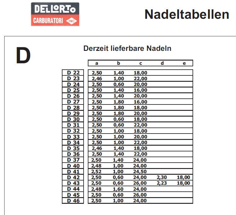

hat mal grad' wer ne D42 rum liegen? hab hier eine - laut tabelle soll die eine spitze von 1,8mm haben. an der nadel misst die spitze allerdings 1,0mm.
welche spitze hat eine D58 und D60 - das maß fehlt in der tabelle...
dello-kack -  echt he...
Bis 49
http://www.greenflag.net/dell/images/dneedle.gif
Bis 54
http://www.dellorto.co.uk/images/parts/E-D%20Needle%20charts2.pdf
Und nur so, weil ich darauf gestoßen bin...
X bis 88
http://beedspeed.com/html-pages/needles-x%2Bw.jpg
Mehr hab ich auch nicht gefunden, Stichwort für Google dellorto needle chart, falls du selbst noch weitersuchen willst. Evtl auch mal auf Italienisch probieren.
in den beiden D-Tabellen stehen unterschiedliche Maße...
