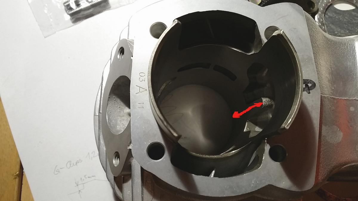

Sieht auf der Laufbahn schwer nach Alu aus das evtl . von einem Klemmer stammen könnte. Auf der anderen Seite ist ja auch so eine Stelle in klein & der. KOLBEN sieht richtung Auslass sehr scheiße aus. Wenn. Das ein Klemmer war, muß man das deutlich bemerkt haben , oder?

War ein Klemmer...mal das Alu wegkratzen wie empfohlen und dann mal sehen ob's nen evo direkt gibt oder mit etwas Glück der hier erstmal weiter auf die Straße darf..
