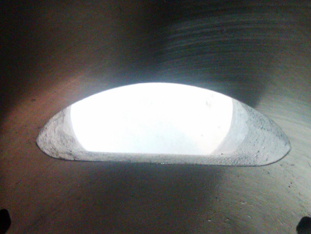

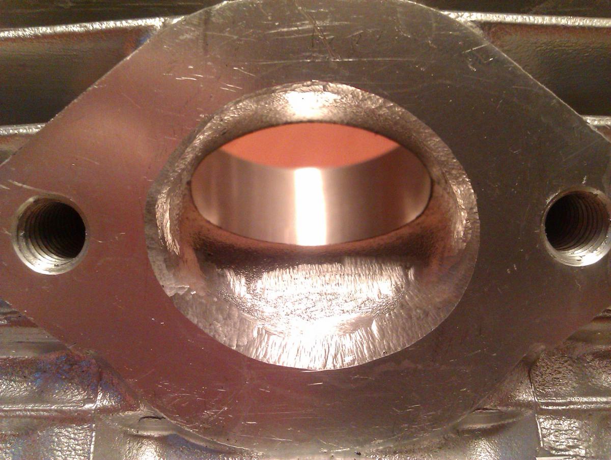

der auslass sieht auch nicht so toll aus ! :wacko:
Auslass ist unbearbeitet, lediglich am Flansch ein wenig erweitert...
Sorry aber so kam der mit Sicherheit nicht von Polini. Die Oberkante ist ja krumm und schief. Kann ich mir echt nicht vorstellen.
Zur Dichtung. Pass doch einfach mit dem Dremel oder Feile an den Flasch an und gut ist.
An dem Auslaß wurde gedremelt und das nicht besonders gut.
Dremel doch die Dichtung auch noch, dann passt das wenigstens.
ich habe den Auslass aussen erweitert, die Steuerzeiten sind unberührt...
die "Ecken" (seitliche Gusskanten) sind Auslieferungszustand.
Wahrscheinlich eine optische Verzerrung, weil von schräg oben fotografiert.
genau SO solls NICHT aussehn!
Mach doch mal ne Portmap, von mir aus auch nur vom Auslaß und fotografier den von hinten mal ordentlich mit Makro.
Ich meine da steckt noch Potential was du ausschöpfen kannst ohne viel Arbeit.

portmap und erweiterter Auslass (roh)
Soll ich ihn bündig dem Krümmer anpassen?
die Steuerzeiten möchte ich vorerst so lassen, komme auf 183° ohne Fudi.

prüfstand, zeit und wille vorausgesetzt, kannst du ja mal testweise und für uns alle zum lernen; den zylinder mit dem jetzigen auslass zusammen stecken, auf die rolle stellen und dann den auslass nach der landläufigen meinung "richtig" machen. der unterschied sollte selbst beim pm nicht unerheblich sein und so zu einer aussage verleiten können.
das artet natürlich in arbeit aus, allerdings "wüsste" man dann was sich ändert und würde nicht mit dem "was-wäre-wenn" damoklesschwert herumeiern.
meine glaskugel meint, daß wenn man den flanschdurchmesse bis an die auslasskanten in der zylinderlaufbahn anpasst, also die komische tröte beseitigt, das wirklich besser laufen sollte...
bevor du aber da jetzt vollgas mit dem fräser reinhälst, solltest du dich noch einmal generell bemühen ein paar infos über die auslassbearbeitung zu erlangen.
ich empfehle dazu das polini topic, jonas' sommerprojekt und dieses hier, vielleicht ein paar seiten weiter zurück...
Uh. Da geht noch einiges. So richtig viel, mein ich jetzt.
Unterschrieben.
In dem Auslaß steckt selbst ohne an die Steuerzeit zu gehen noch einiges an Potential, weswegen weiterführende Lektüre, hier speziell Jonas Sommerprojekt für aktuelle Fotos, empfohlen wird.
