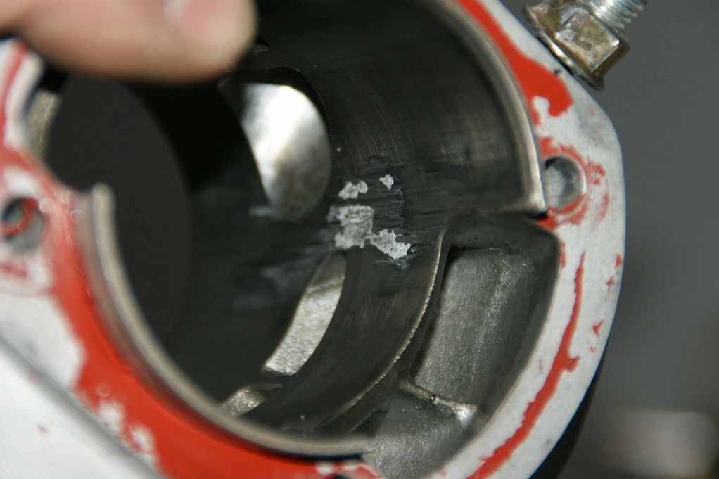

Nach ca 150km auf strasse gestern ein klemmer.. ich hab die ND extra noch auf 42 gewechselt da es ne längere tour werden sollte, der motor lief einwandfrei und hörte sich auch gut an.
Ich hab dan mal auf der geraden am hahn gezogen und bei ca 100kmh stand plötzlich das rad
Und ab da war es vorbei :-(
Was da jetzt genau passiert ist versteh ich nicht. Sprit sollte ausreichend da sein, hab den fast flow verbaut.

Die stehbolzen waren geschätzte 20-25NM angezogen (ich wurde im nachhinein informiert das es da probleme geben könnte)
Habe gestern mit lauro telefoniert u er meinte das es warscheinlich ist das die vergaserwanne leer gesaugt wurde u zu wenig sprit nachgekommen ist. Ich hab zwar fast flow mit schnell verschluss am schlauch verbaut doch er meinte das sei alles zu wenig bzw zu langsam.

Wenn da wirklich zu wenig sprit nachkommt wäre der zylinder sicherlich schon feüher geklemmt denke ich, und nicht erst bei ca 150km tour
Lg
Tom
Dann könnte es theoretisch auch so sein das durch zu festes zu ziehen sich der zylinder verformt hat? Und deshalb geklemmt hat?
Ja, kann sein. Die Klemmspuren sind dann meistens an der Laufbahn dort, wo die stehbolzen sind. Man sieht leider auf den Bildern nicht genau, ob dies so ist.
ja, würd ich sogar als sicher nehmen.
in verbindung , event. , mit etwas zu mager , in irgend einer gaser stellung.
tank leer laufen kann auch noch mit dran schuld sein, würd ich noch prüfen.
Naja die klemmer sind ja schon etwas genau bei den 2 stehbolzen beim auslass. Auf der vorderen seite bzw einlass fehlt überhaupt nix, da isser wie neu.

Bei mir war es genau das selbe Bild (ist zwar kein Falc, aber egal.)
Dazu kommt an dieser Stelle ja auch noch, daß die Kühlung dort schlechter ist eben wegen der Stehbolzen.
Am Auslass war es am schlimmsten.
Verursacht wurde es wohl durch eine Kombination aus Benzinschlauch-Schnellkupplung und nicht 100% korrekten Schwimmerstand vom Vergaser.
