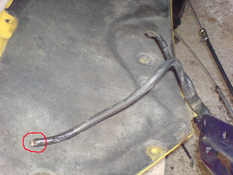

Kurze schnelle Frage:
Ich richte grad ne HP4 wieder her, aus dem Motorraum hängen folgende zwei Kabel:
Eins wie man sehen kann ist abgeknipst worden und war, als ich den Motor ausgebaut hab, dicke mit Isolierband abgeklebt.
Jetzt meine Frage: Wo gehört welches Kabel hin, eins muss ja wohl für den Elestarter sein, wofür ist das andere?
Danke,
Florian

Masse am Motorblock??
Edit: Das Kurze an die vordere Schraube der Lüfterradabdeckung! Das abgeknipste gehört an den E-Starter (die Mutter gammelt dort gerne fest also wird das Kabel häufig abgeknipst)!
Prima, danke für deine Antwort. Richtig, das kurze hatte ich ja noch persönlich abgeschraubt, als ich den Motor ausgebaut hab, Mann Mann ich werd auch langsam alt :-D
NEUE FRAGE: Wie repariere ich das am besten, neuen Kontakt basteln und anlöten, oder anpressen?
Bearbeitet von Clipper
Ist die Leitung noch lang genug? Dann kannst du einfach einen neuen Ringkabelschuh aufpressen und wenn du willst noch zusätzlich verlöten.
Ist die Leitung zu kurz, dann am besten ein Stück neues Kabel dranlöten und Schrumpfschlauch drüber. Ans Ende dann auch einen Ringkabelschuh. Nimm aber die gleiche Dicke, nicht so eine dünne Klingelleitung!
