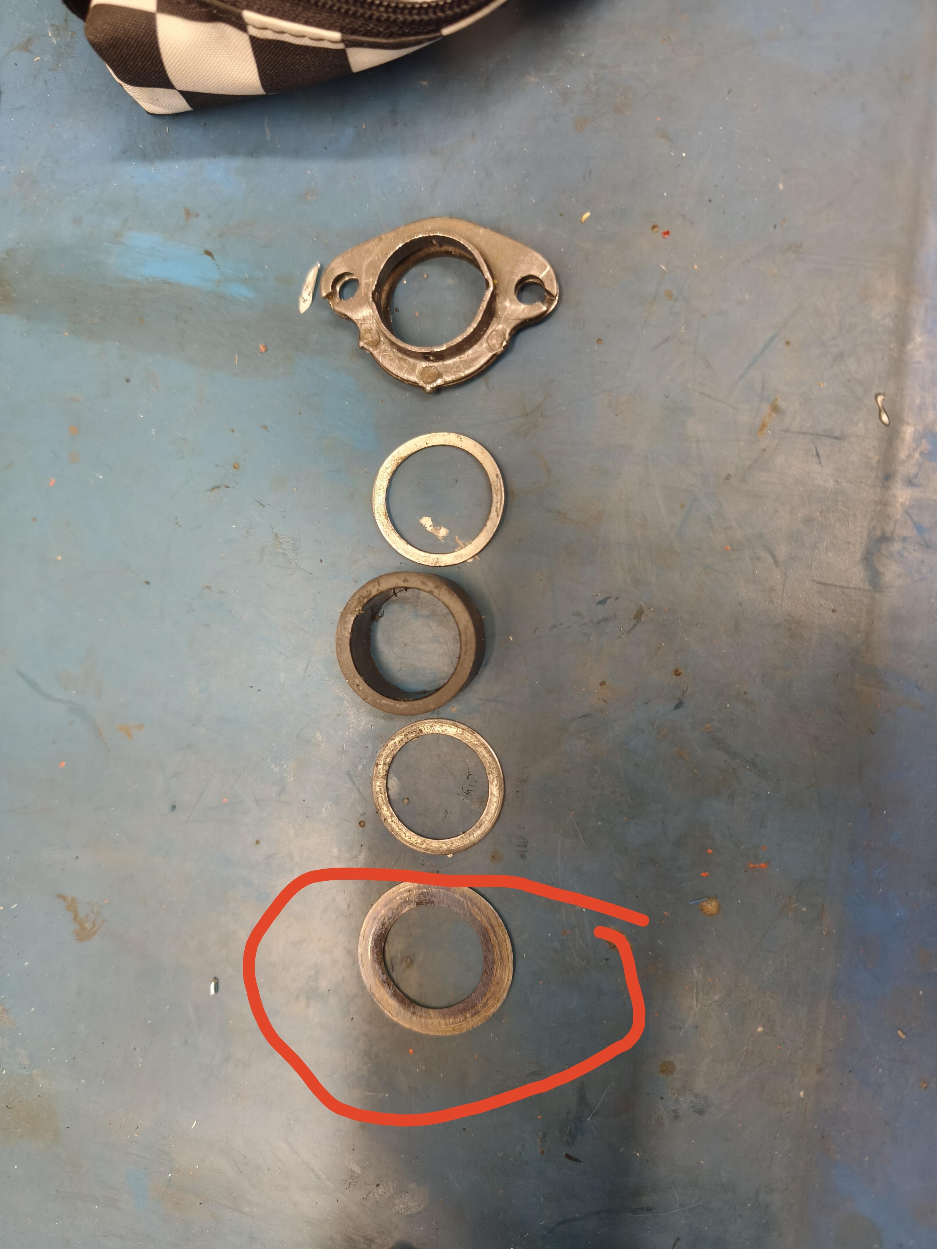

Habe gerade eine V50 Trapezlenker zerlegt.
Da ist eins Scheibe, die hat 38mm Durchmesser und passt innen gut auf das schaltrohr. Es ist NICHT die große Anlaufscheibe aussen zwischen schaltrohr und Lenker. Die anderen haben all 30mm . Gehört die da rein?
Wenn ja, wo?
Thema gelöst -war zusätzlich zum "vorspannen" des schaltrohrs drin. Ist halt wie bei Mutti -nach 50 Jahren alles etwas Ausgenudelt:whistling:

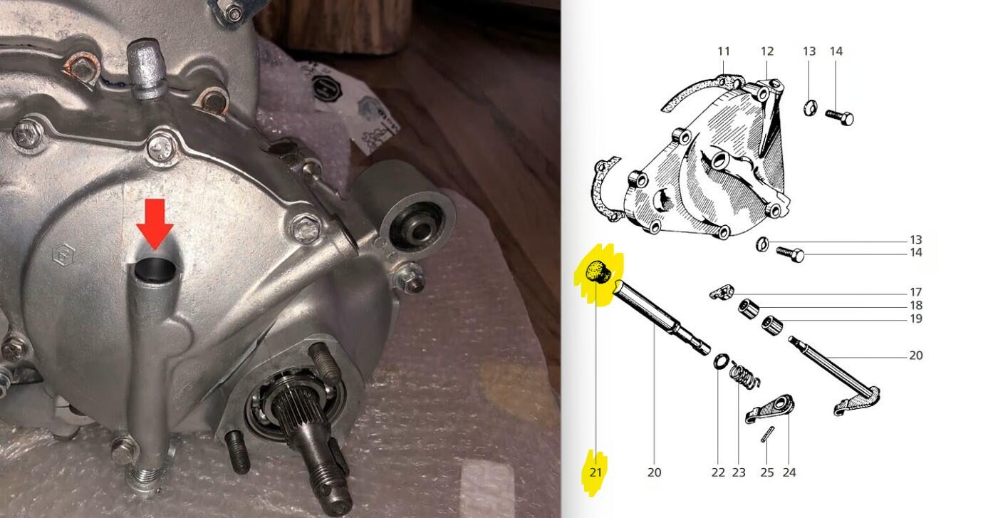

Moin!
kann mir jemand sagen, wo oder unter welcher Bezeichnung ich diesen Stopfen für den SF Kuludeckel bekommen kann?
Edit: Das Teil heisst: 078586 Gummi Stopfen Kupplungsdeckel VESPA V 50
Gibt es aktuell nicht unter 15 (!!!) Euro. Die haben doch Lack gesoffen. :muah:

Am 25.4.2025 um 07:38 schrieb floschi:
Moin!
Gibt's zum selber drucken auf thingiverse
