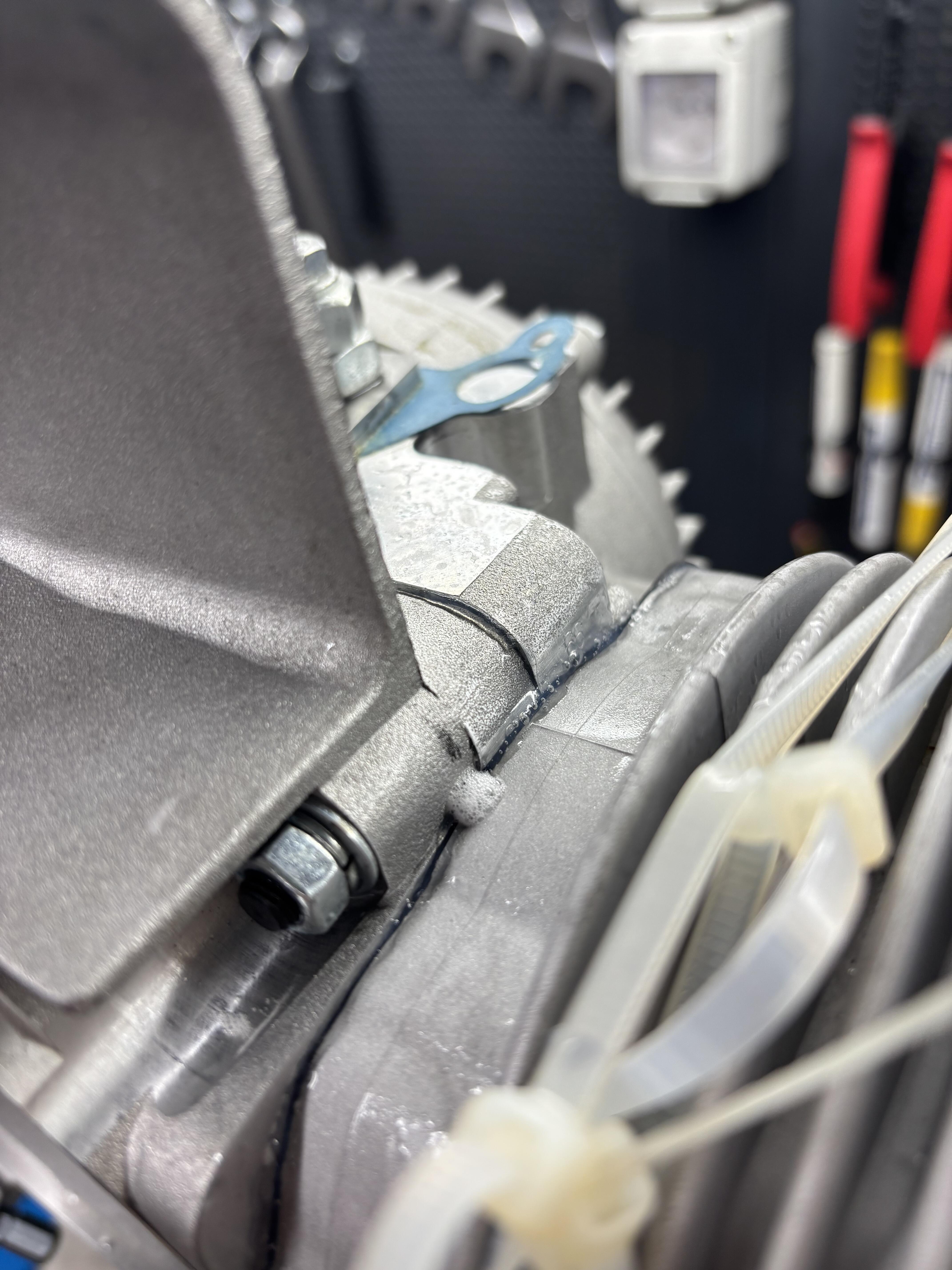

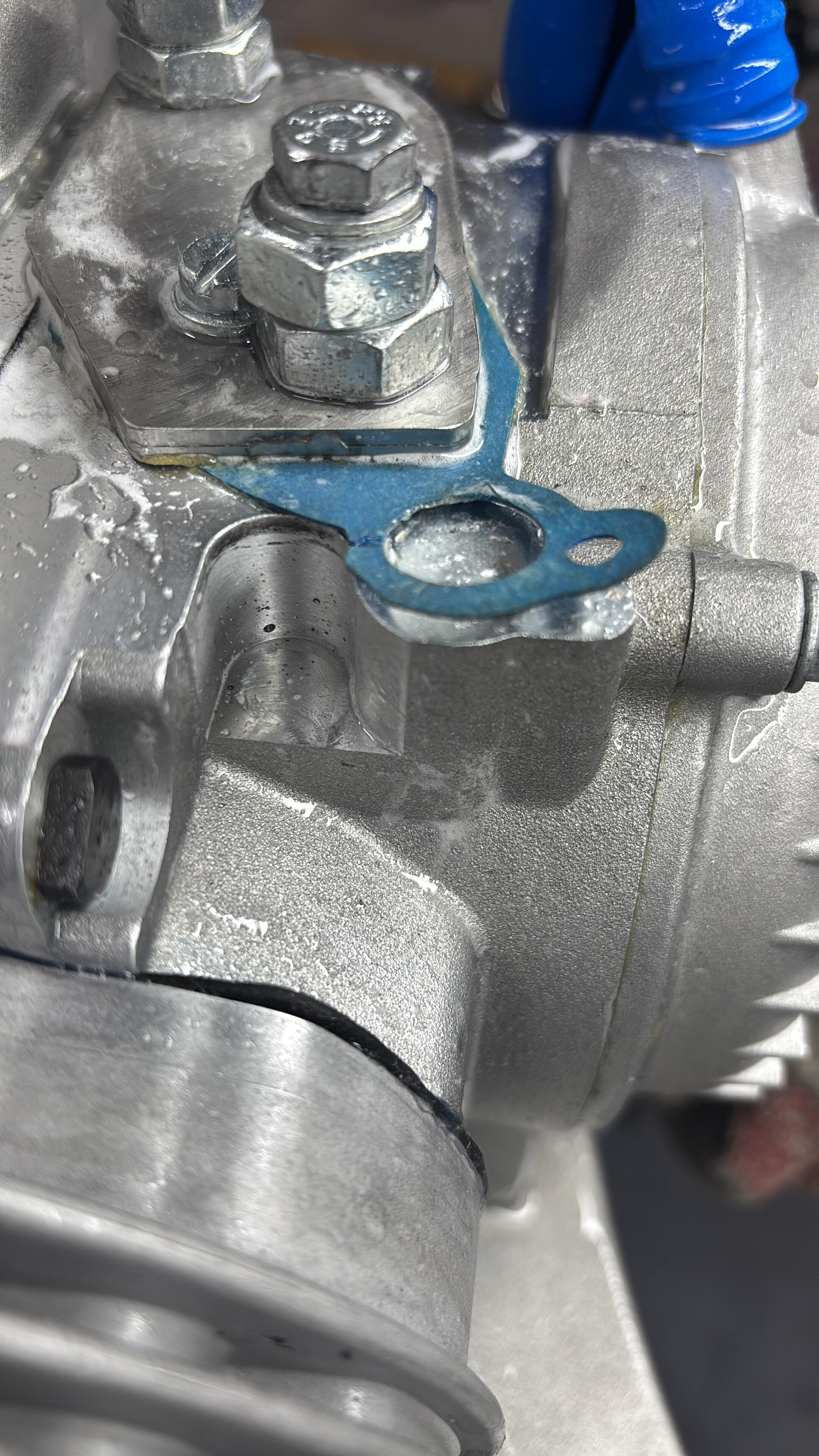

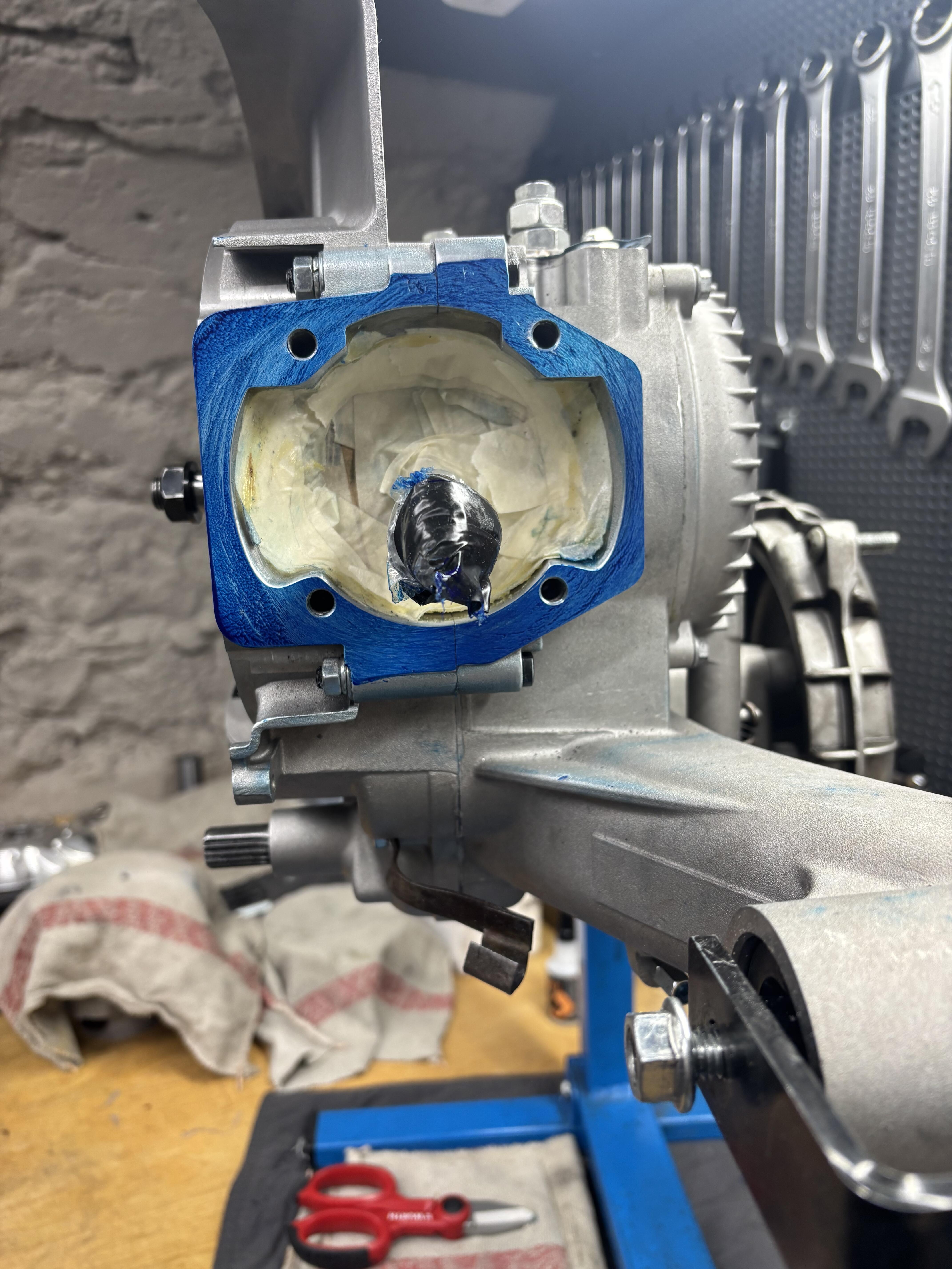

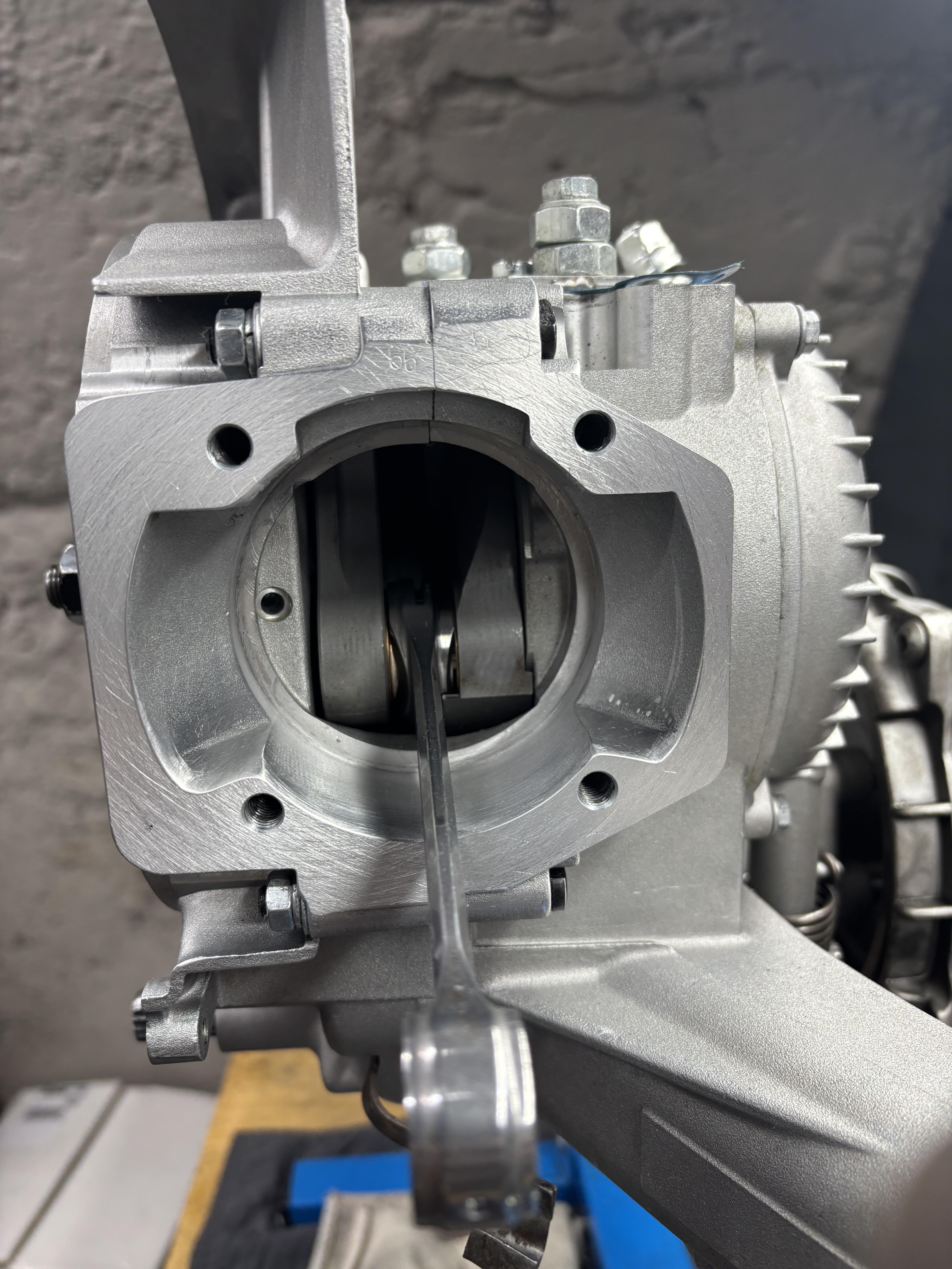

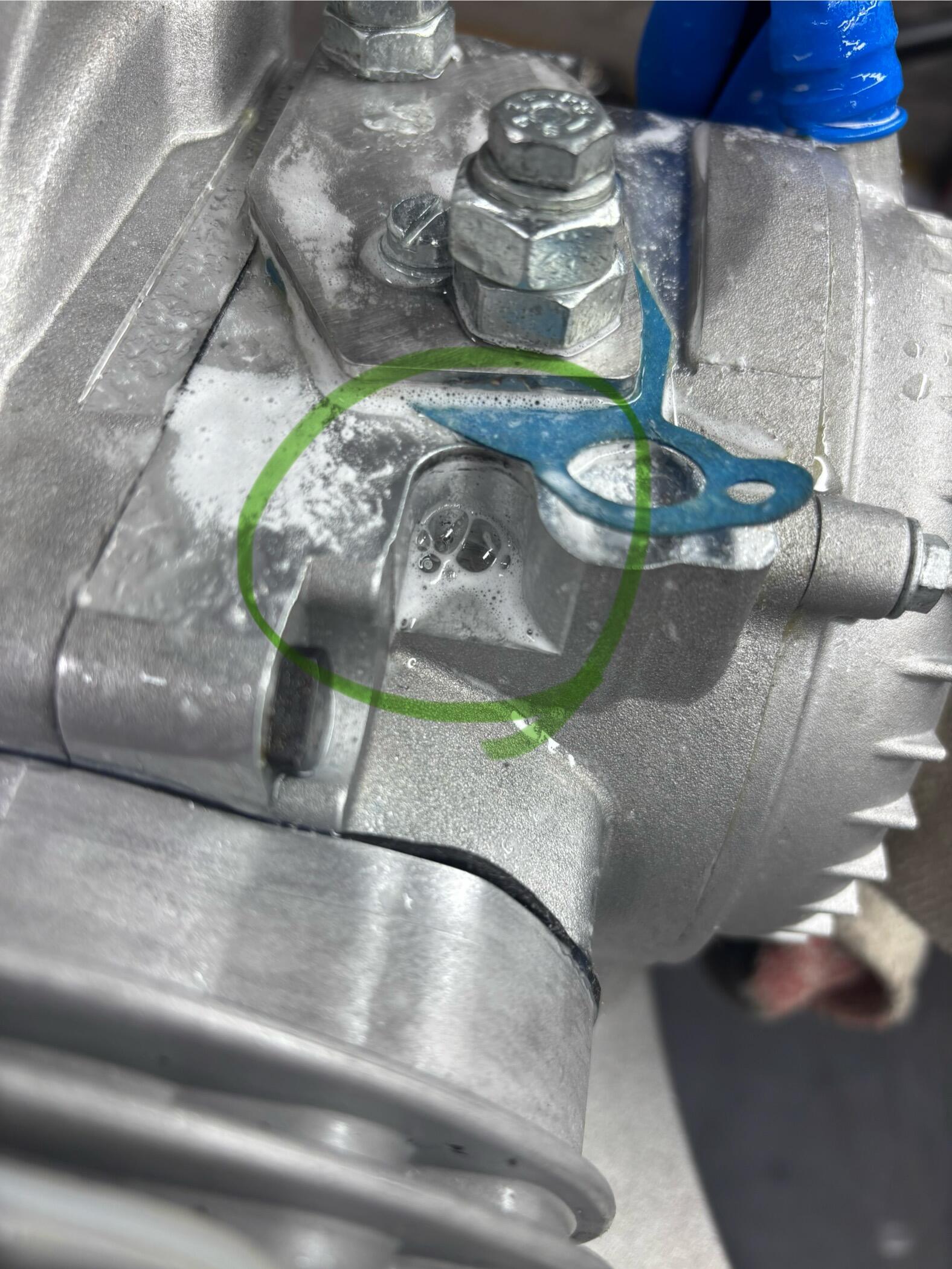

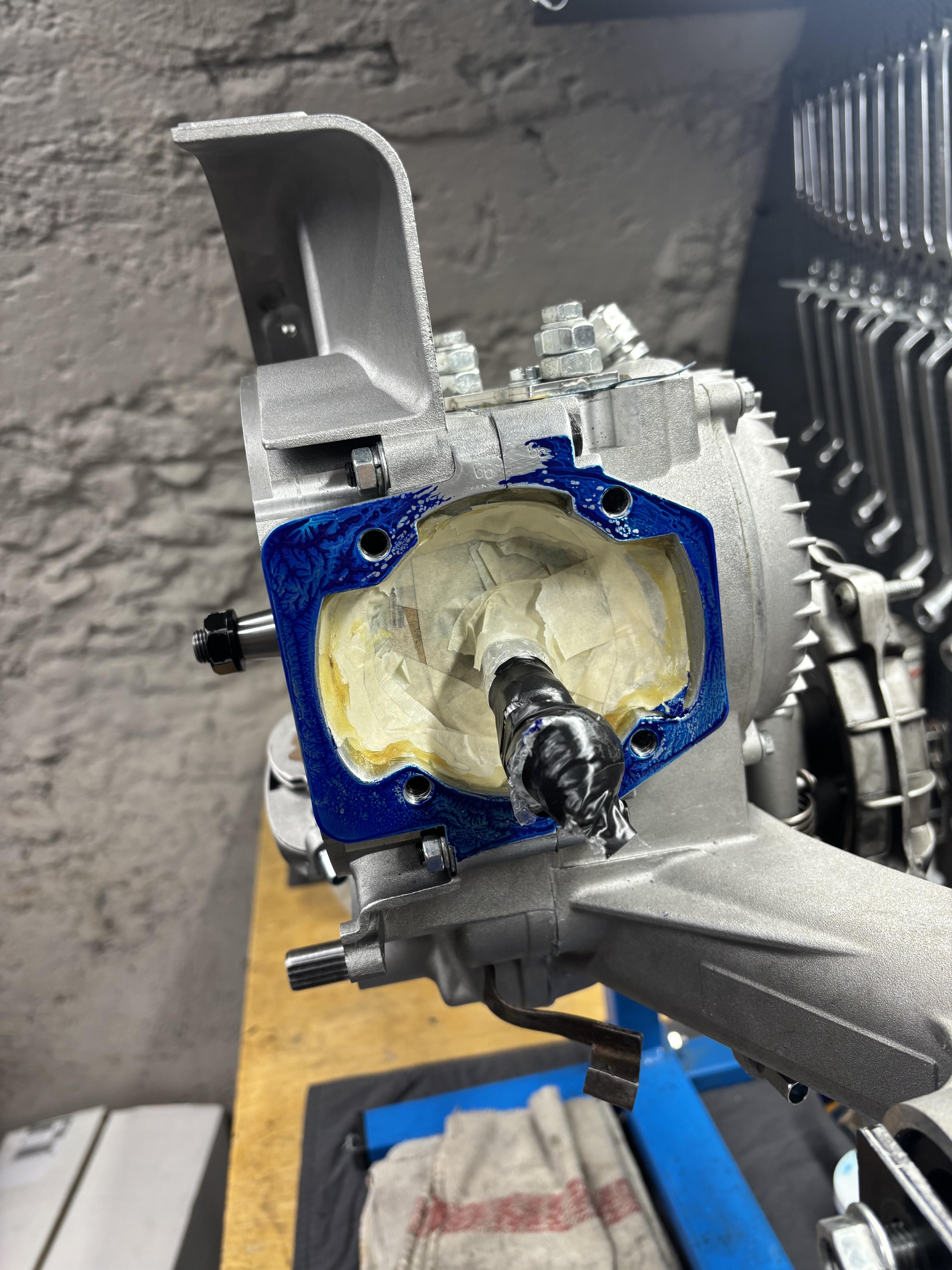

Hallo zusammen,
muss mich jetzt auch mal zum P251 melden.
Dass die Verarbeitung des Gehäuses nicht auf V-One Niveau ist war mir schon im Vorhinein klar, aber dass das Teil Fehler in allen Ecken hat, hätte ich mir nicht gedacht.
-Bohrung für Kickstarter zu eng. Ok, aufgerieben und dann passte es.
-Alles zusammengeschraubt, Drucktest durchgeführt und festgestellt, dass die Zylinderfläche nicht plan ist.
Dank einer Super Empfehlung von @powerracer auch das hingekriegt. Vielen Dank dafür.
-Nun erneut Drucktest….und immer noch ca. 0,09 Bar Verlust in 10 min. Ewig abgesprüht bis ich das Leck gefunden hatte…..Gusslunker im Gehäuse…ich könnt grad wirklich Kotzen.
Möchte noch erwähnen das es sich um ein nagelneues Gehäuse handelt.
Weiß grad nicht wie ich das dicht kriegen soll…der Motor macht mich noch fertig.

Ich hab letztes jahr zeitgleich n malossi vr-one gehäuse/ motor aufgebaut und einen  pinasco 260.
Der pinasco hatte bei mir auch lunker, was jetzt nicht schön war. Aber glücklicherweise dicht.
Das die Bearbeitung vom gehäuse nich auf malossi niveau war kann ich jetzt so überhaupt nicht bestätigen.
was hat denn noch nicht gepasst, wenn du von allen ecken und enden redest?

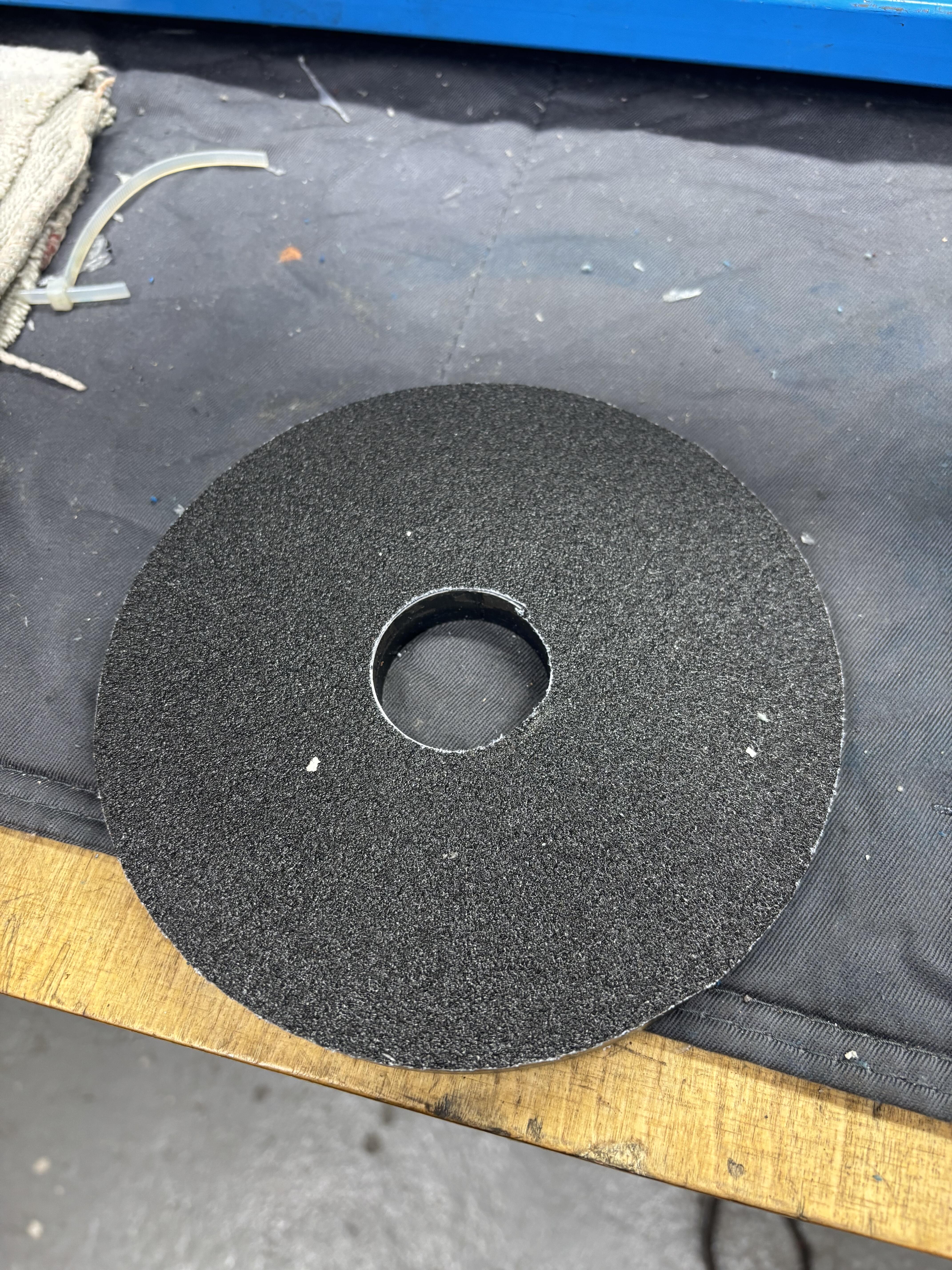

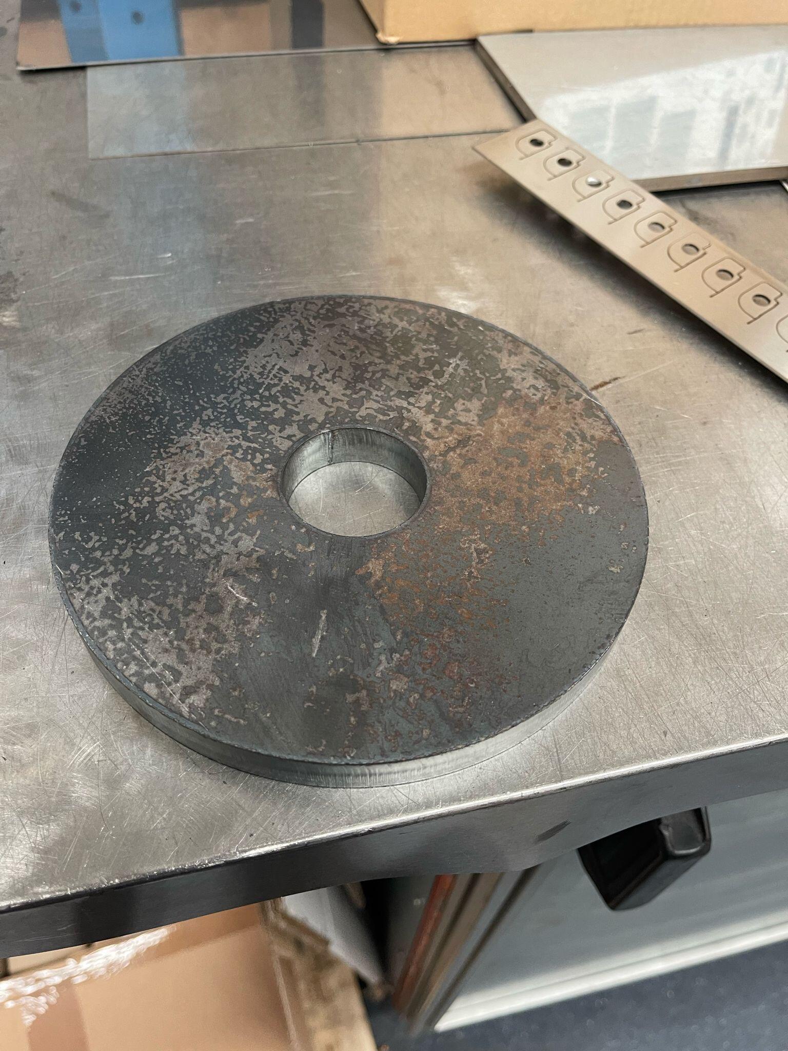

Hallo Richy,
habe eine 15mm Platte mit den Maßen 170 außen und 40 innen planschleifen lassen.
Anschließend mit Sekundenkleber einen Bogen Schleifpapier Körnung 60 aufgeklebt und in Kreisbewegung das Gehäuse abgenommen.Natürlich ständig mit Touchierpaste geprüft.
War ca. in 30 min erledigt.
LG
