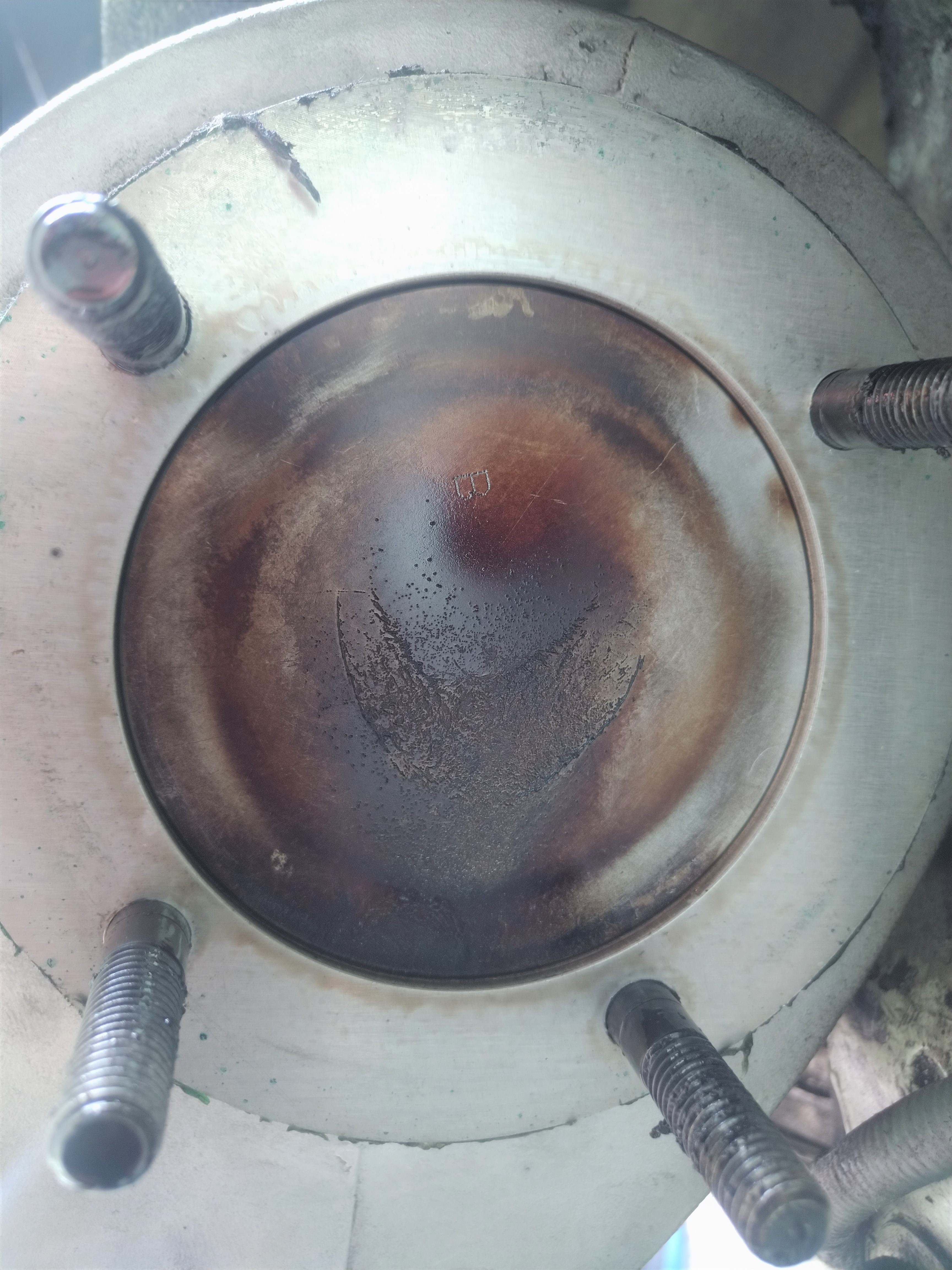

Und nun noch ne Mittwochskolben Frage :-D
Hatte ein paar hartnäckige Kohleablagerung auf dem Kolben gehabt, was ich so noch nicht gehabt habe.
Vieles lies sich mit einem Tuch und kräftig wischen entfernen.
Den Rest habe ich mit 1800er Schleichpapier runter geruppelt. Alless wieder Spiegelglatt und keine Spuren im Kolben.
Der Kpopf sah so aus:
Bin damit einige 100 Km gefahren, einige Prüfstandsläufe und auch dort teilweise ordentlich gequält.
Jemand eine Idee dazu, zu heiß, zu kalt, zu fett, zu mager, zu normal, schmeiß weg ?
Grüße
Marco
Edited by marco/hamburg
Link to comment
Share on other sites
MIttwochs rate ich dir: Falsches ÖL! Siehe GSF Stundenplan
Da ist nix mehr zu retten, schick ihn mir zu, ich entsorge ihn kostenlos, im Zweifel nehm ich auch den Rest vom Motor und die Vespa - vielleicht probierst es mit Briefmarken oder Vögelbeobachtungen in Zukunft :-D

Mittwochs falsches Öl? Kann nicht sein und die kostenlose Entsorgung bei Dir, das behalte ich mal nicht Hinterkopf.
Ob ich in der Zukunft Briefmarken sammle oder Vögel beobachte kann ich mir nicht vorstellen, aber wenn ich dazu mal einen Expertenrat brauche, komme da auf Dich zurück.:-D
