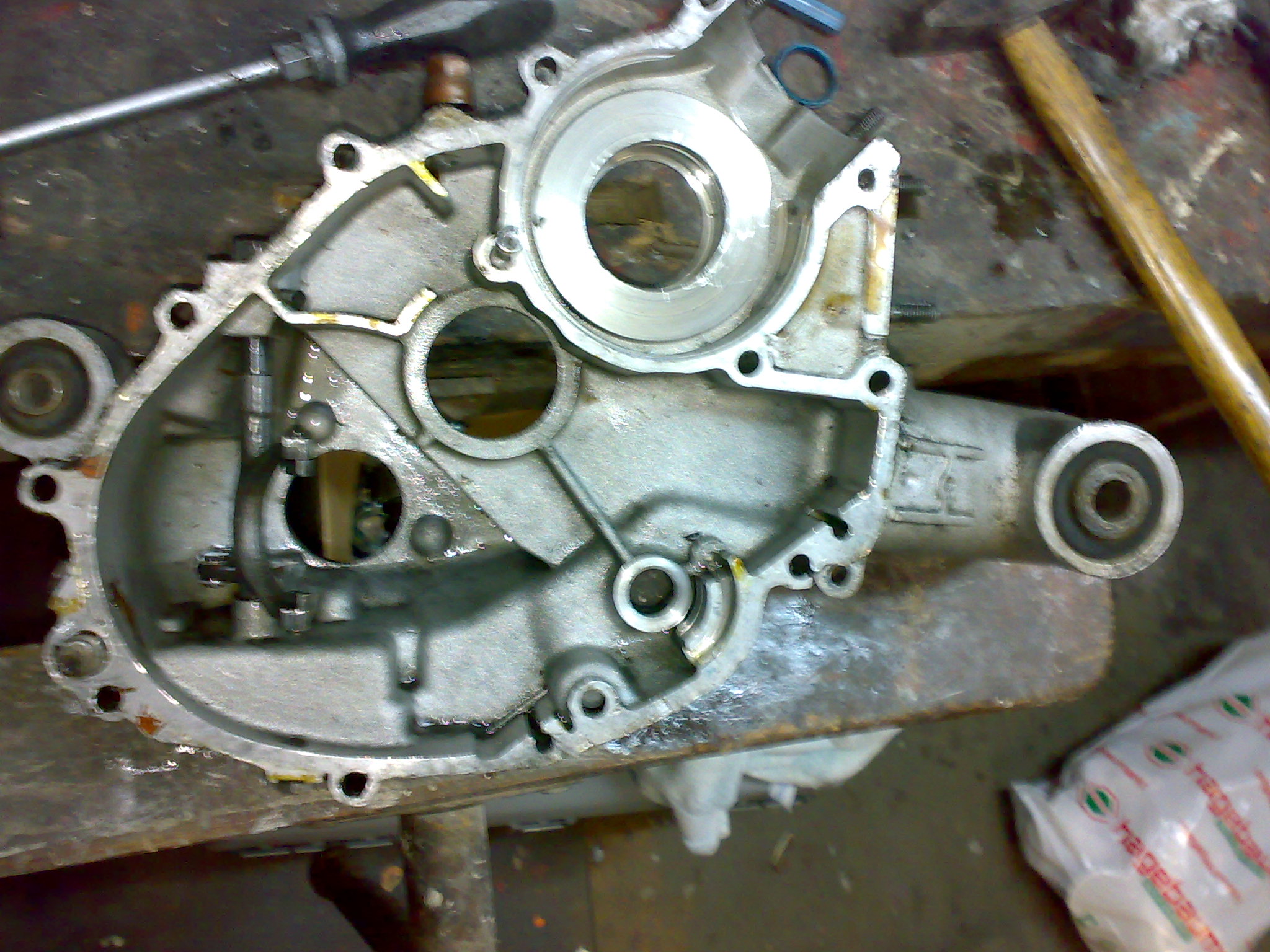

    hier noch ein paar Bilder motor wird noch entlackt , rahmen ein bisschen hübsch gespachtelt und erstmahl nur grundiert für nolack ist das leider viel zu schlecht geschweisst

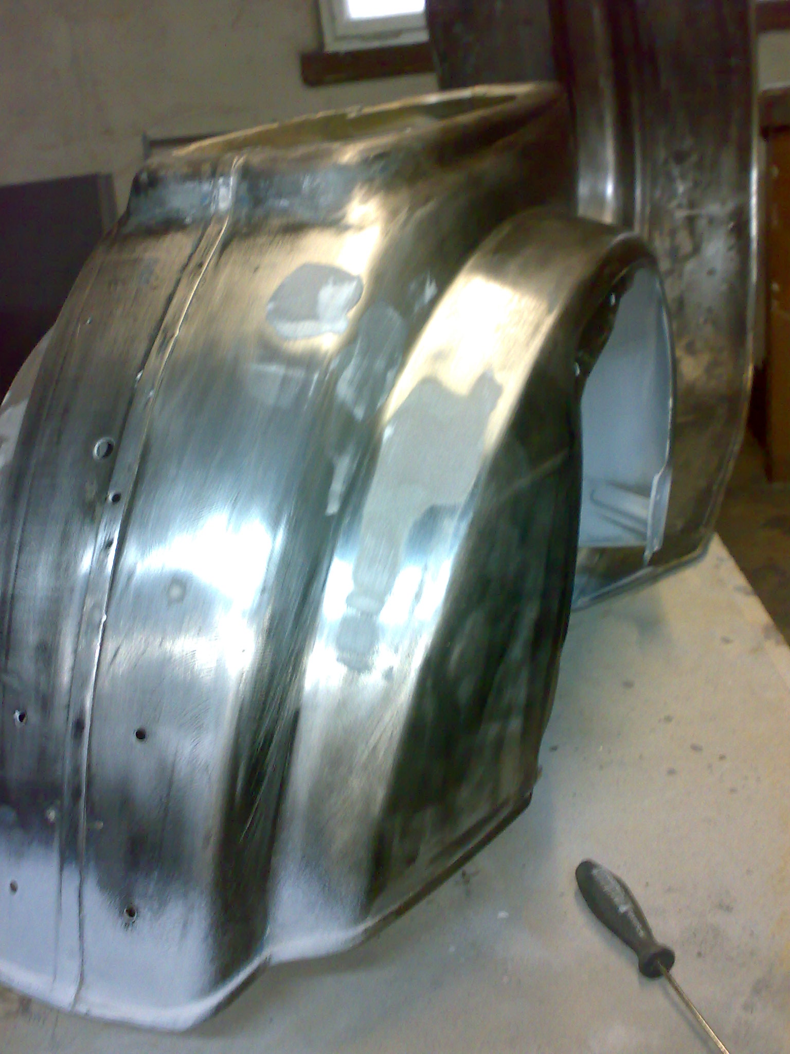

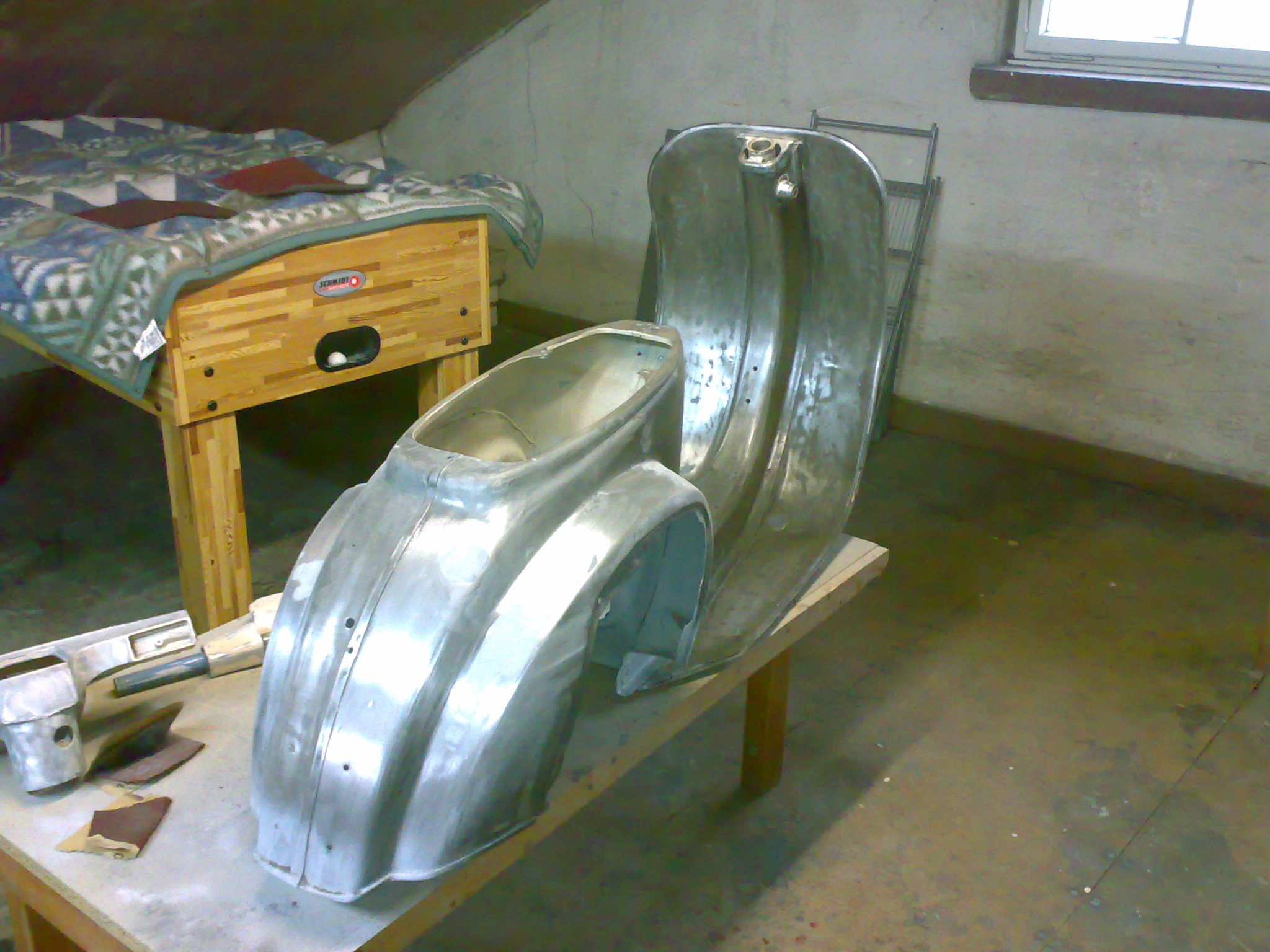

Ansonsten wird das eher eine Auferstehung des Rollers, der mir den Spaß am Blechrollerfahren beigebracht hat, und den ich leider aus Mangel an Geld und Vespakunde ständig fürchterlich notdürftig (beinahe kaputt)-repariert habe. Aber das kennt sicher jeder aus den Anfangsjahren.
Die Dame wird dies Jahr 30 (V5B3T) und zum Geburtstag ganz in Schwarz (vom Lacker) auferstehen. Dazu gibt's noch einfache Sportdämpfer in Rot und Einalckierte Felgen und Kaskade, sowie ne ganze Reihe Neuteile um die von mir wie gesgat teilweise mißhandelten alten Teile zu ersetzen.
Das ist auf jeden Fall der Plan. Ich will wieder Blinker verbauen, Falls einer das liest und schöne LED-Blinker kennt (am besten mit weissen Gläsern), bin ich für Tipps dankbar.
Die sollen vorne ganz kurz rechts/links neben dem Hauptscheinwerfer und hinten rechts/links vom kleinen fuffi- Rücklicht angebracht werden.
Auferstehung wird aus Zeitgründen wohl nicht vor August zu erwarten sein, dafür aber solide.
Hier ein paar Bilder vom Vorherigen Zustand (die Champagnerfarbene). Aktuell ist sie zerpflückt/geschmiergelt und gespachtelt und wartet auf dne Transport zum Lacker.post-6244-1232889622_thumb.jpgpost-6244-1232889520_thumb.jpg
Ich setze mal einen Post rein, wenn Sie endlich fertig ist.
//pp
19-Feb: Aktueller Stand :-Dpost-6244-1235073507_thumb.jpg
01-Mrz: Edit hat ein aktuelleres Bild vom Body gefunden:post-6244-1235904593_thumb.jpg

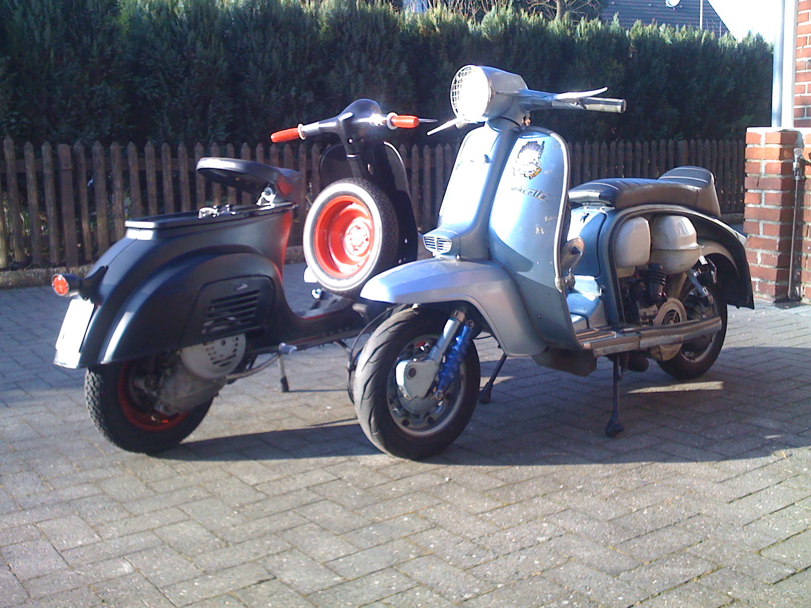

So,Winterprojekt "Roller für Freundin fertig machen" wurde fertig gestellt!
64er Fuffi mit 50er Polini leicht modifiziert,16.16er Gasherr,Pk Rennwelle,12v mit 1250g Polrad."rennt" mit 3,72er 3Gang auf 10 Zöllern mit Helm hinterm Lenker geklemmt 65 km/h :-D
Gefällt, das Gerät.
Erteilste Auskunft über die Art der Modifikation am kleinsten Polini?
Gefällt, das Gerät.
Nicht viel eigentlich.der Kopf wurde soweit abgeplant bis der brennraum den durchmesser des kolbens hatte.damit ich wieder auf ca. Einen mm qk komme hab ich den Zylinder noch einen mm mit ner fudi angehoben.keine Ahnung obs was gebracht hat.evtl. Bastel ich mir mal ne passende kopfdichtung anstatt der fudi.denke mit nem nichtresopuff bringen die angehobenen steuerzeiten nicht viel.könnte sein das noch eine pinasco Banane verbaut wird,die würde zumindes optisch Super zu dem Stuhl passen.
