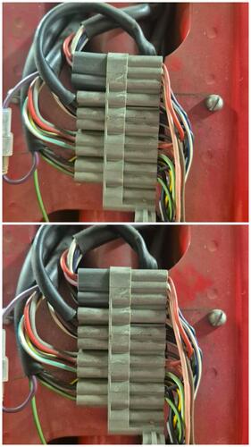

Wenn ich den Schaltplan richtig lese und die Bilder hier richtig deute, geht ja das Kabel zum Kontakt hinten vom Klemmbrett ab, richtig? Das sitzt ja hinter der Kaskade.
Kommt man denn durch das Loch des Kontakt-Plastikteils sinnvoll irgendwie mit nem Draht nach vorne unter die Kaskade? Dann würde ich einfach das Kabel neu einziehen.
Und gibt es nen Trick, den Kontakt rauszubekommen? - Habe da gelesen "von innen rausschlagen" - was ja auch wieder voraussetzt, von innen ranzukommen... :???:
