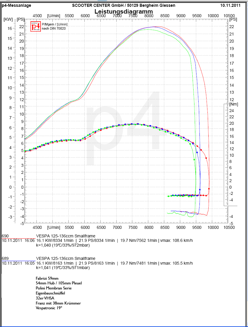

Heute habe ich dann auch endlich mal den Gang an das Orakel geschafft mit der Alltagsgurke.
Deutlich kräftiger als ich erwartet hatte.
Drauf steckt ein 59er Fabrizi.
Das ist der "kleine" der beiden Graugußklumpen, für die man den Zylinderfußsitz spindeln muß.
Aufgebohrt und mit Conversionkolben versehen, vom OlliETS.
Strom macht eine Vespatronic, mit 19°.
Gefüttert wird der ganze Kram von einem 32er VHSA, auf Eigenbauschnüffel.
Dran stecken tut eine Polinimembran, so wie sie aus dem Regal kommt.
Eigentlich bin ich kein Membranfan, aber für das Gehäuse kam eh nichts anderes mehr in Frage.
Drehen tut sich drinnen ne 54er BGM Welle, abgesehen von einer kleinen Fase unbearbeitet.
Quasi voll im Strom.
Hintendran hängt noch ein Franz, welcher am Diffusor ne leichte Beule hat und einen 38er Krümmer verpasst bekam.
Mit ziemlich hartem Sprung im Querschnitt zur Flanschplatte, aber läuft halt erstmal.
Antreiben tut der ganze Kram ne 2,26er Primär, dank DRT.
übertragung übernimmt ne 24 Feder Newfren Quantro...dings, ihr wisst schon.
Das ganze auf Nürburgring DRT Nebenwelle mit 20 oder 21 (?) Zähnen, auf 3,5er Reifen.
Wenn nicht gerade richtig Steigung oder richtig Wind meinen Weg behindert, dreht das Gerät munter fröhlich bis Ende.
Steuerzeiten liegen irgendwo bei 125° zu 184°, die Schmierzettel sind da nicht eindeutig nachgemessen am 13.11.
Wird aber im Winter eh was dran getan, dann werden wir es genau wissen.
Auslaßbreite habe ich leider garnicht notiert, wollte erstmal einen ans laufen bringen und schauen, was der Steg macht.
Der macht übrigens nix.
Sehr sympathisch.

Öhm... Alex hat da den Karren bedient, das geht flotter als wenn ich da rumhampel auf dem Prüfstand.
Ich habe zwar eher gebannt das Kondensstreifenspiel am Gaser verfolgt, glaube aber, der macht früh ganz auf und hält dann drauf.

Gemessen am getriebenen Aufwand finde meinen Motor richtig Klasse.
Das hinten wegbrechende Drehmoment werde ich
- Einlaßseitig ich mit einer etwas gelippten Welle und der umgebauten 2 Klappenmembran im Polinistutzen versuchen in den Griff zu bekommen.
- Ferner werde ich die Steuerzeiten mal hieb- und stichfest an die Garagenwand nageln und schauen, was im Vorauslassbereich noch zu machen ist an Fläche.
Weitere Vorschläge für Drehmomentfunde?
Bearbeitet von dreckige13
