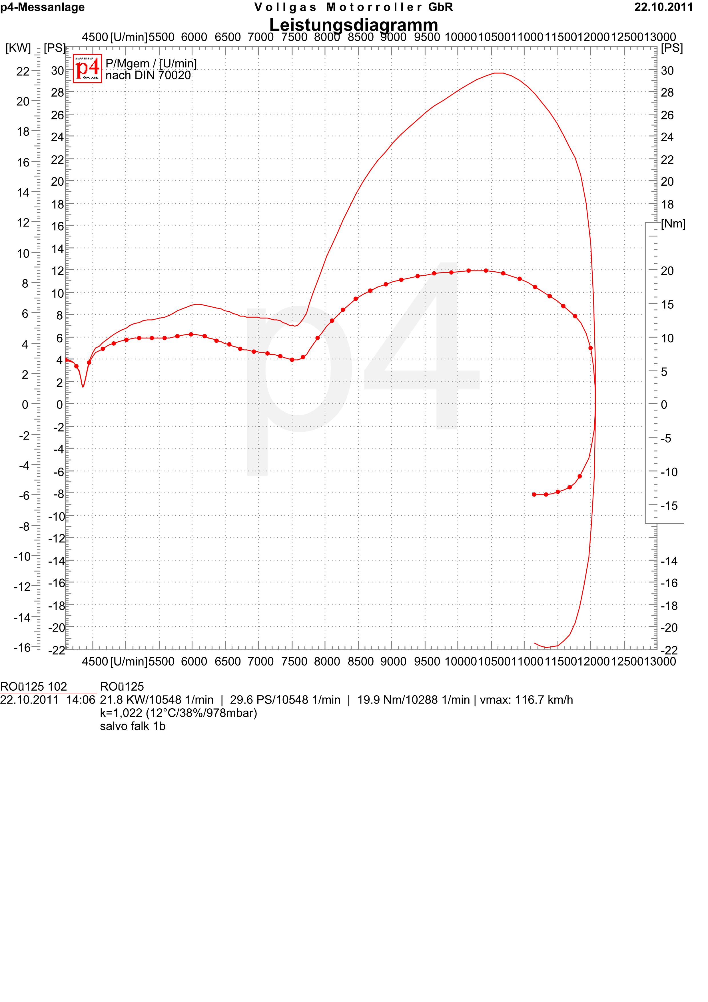

Der Vollständigkeit halber hier noch alle Kurven von meinem M1L. Mit der Leistung kann es schon hinkommen, hatte mit dem Franz und ziemlich ausgelutschten Kolben 2008 mal knapp 25PS auf dem P4-Prüfstand in Emsbüren. Jetzt war alles neu und beim Fallrace gut eingefahren.
Leider hat nach dem M1R-Auspuff irgendein Kurbelwellenlager aufgegeben, hab den Motor aber noch nicht zerlegt um festzustellen was da nachgegeben hat.
post-13102-018829700 1318924615_thumb.pn
54iger Welle war nur einmal 2008 beim Kölner Kurs drin. Danach immer 51iger.
Der Prüfstand wurde mal mit einem örtlichen Großrollen-P4 abgeglichen. In Ungarn beim 6h-Rennen und die meiste Zeit beim Fall Race waren wir mit meinem M1L unterwegs, der so zwischen 24 und 25 Pferden auf diesem Prüfstand lag, im Chassis eingehängt und mit Rennreifen. Sollte vom Fahreindruck auch ungefähr hinkommen.
Vielleicht auch noch wichtig: das hier sind nicht einfach irgendwelche Kurven, sondern aus einer Gruppe von 4-10 Läufen unmittelbar hintereinander jeweils die schönsten/besten (offensichtliche Ausreißer natürlich außen vor). Mit konstant hohem Reifendruck. Ich finde das ist eine gute Vergleichsmethode, weil sie jedem Setup die gleichen guten Chancen einräumt.
Ich lasse die Setups auf dem Prüfstand fast immer deutlich in den Overrev reindrehen. Ich will ja das komplette Leistungsband bewerten können - und auch, ob der Karren schon auf dem Prüfstand in eine Wand rennt oder sauber ausdreht. Auf der Straße/Strecke drehe ich meine Motoren ja auch voll aus, wenn es gerade passt. Vor allem auf Kartkursen ist es einfach praktisch, wenn man sich mit gutem Overrev noch einen Schaltvorgang sparen kann :laugh:
Und 13.000rpm sind jetzt noch nicht Ende der Fahnenstange. Sind ja nur 51mm Hub, da kann man mal drehen lassen. Mit M1R-Auspuff können da leicht noch 20PS anliegen. Hier mal der Drehzahlkönig des Tages, Parmakit SP09 mit M1R-Auspuff :wacko:

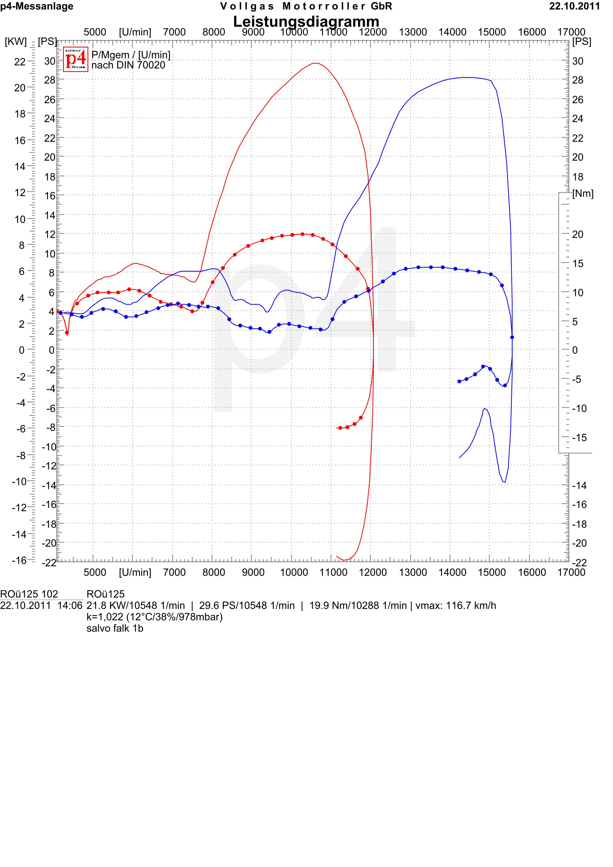

falc 58 ohne steg mit 51 hub ( gefräst), gedreht mit falc puff, 38PWK
und im vergleich mit einem jolli puff
