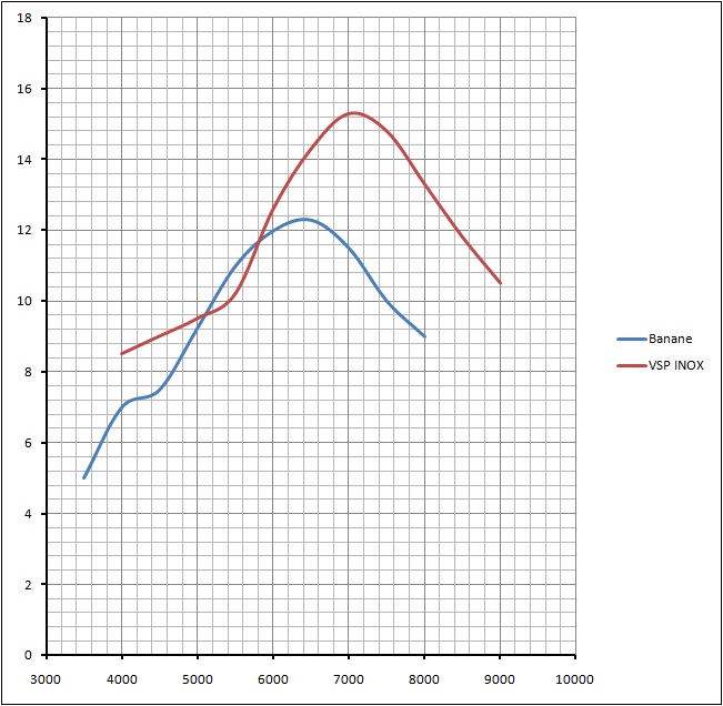

Mal als direkter Vergleich:
Hätte ich ja nicht erwartet, dass der VSP INOX fast überall besser ist, als die Banane.

na da kommt freude auf! hab einen vsp inox bei mir rumliegen für meinen tuning motor an dem ich grad arbeite...
hat vielleicht auch jemand einen solche vergleich zwischen vsp und dem pm 40?
