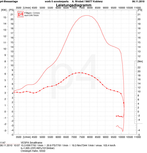

So denn, ich bin ja auch nicht oft auf der Rolle. Da ich aber bissel Hand anlegen möchte über den Winter, wollt ich mal festhalten, was der Motor momentan so kann.
Ohne großen Aufwand tipp ich mal auf 2-3 PS die ich noch finden werde. Vielleicht sind's ja durch Zufall 4,2 – dann hab ich die nächste Hürde genommen :thumbsdown:

Setup wäre schön zu wissen :thumbsdown:
,..pennah!
Setupraten?
Bin ich dabei:
Zylinder M1L
Auspuff Hammerzombi?
Vergaser VHSA32
Nee. Wat bin ich gut.
Zylinder und Vergaser hab ich zugegebener Maßen mit der Suche erspioniert.
Auspuff dann eher an der Kurve erraten. Der scheint mir allgemein mit dem M1L nur semigeil zu harmonieren.
Der Franz ist da wohl eher der bessere Scherer.
Ansonsten sind 21PS und 19Nm für 51mm Hub schonmal echt gut, finde ich.
Bearbeitet von Brosi
Ich war auch zufrieden für den ersten Schuss. So wie das Ding auf der Straße untenrum erstmal freigerotzt werden muss, hab ich eigentlich mit weniger gerechnet. Den Auspuff hab ich mir ja damals gekooft, als der grad aktuell wurde. Da gab's noch kein Franz usw. Das Geld fehlt mir auch weiterhin um da mal einen anderen zu kaufen, deswegen werd ich mit reiner Bastelei noch etwas rausholen müssen. Ach ja – und der VHSA fliegt raus. 34er Mikuni kommt rein.
Ich hab' zwar mit dem HZ nichts mehr zu tun, finde die Kurve aber eigentlich ganz gut. Das Ding ist doch gesteckt, oder? Also etwas mehr Drehfreude und wohl auch 'nen Tick mehr Leistung lässt sich bestimmt durch Steuerzeitenaktion finden. Und so wie's ist hat das schon Potential auf der Strasse spaß zu machen.
Ja, quasi gesteckt. Beim Zylinder halt mal den einen oder andere Gussgrat entfernt und den Auslass rund gemacht und ordentlich auf den Krümmer angepasst. Also jetzt nix, was Hirnschmalz braucht. Steuerzeiten sind ja noch nie so mein Ding gewesen.
Miss halt mal nach, und dann würde ich dem Ding wohl ein gutes Stück mehr Auslasssteuerzeit verpassen und schauen was passiert. Wenn's dir nicht zu hektisch ist könntest du da erst mal so 4-5° mehr machen und dann checken, was es dich vorne gekostet hat und dir dann überlegen, ob du noch mehr machen willst. Die Nebenauslässe sind halt voll Scheiße zu fräsen.
Mal schauen. Ich steh ja jetzt echt nicht auf Fräserei bei beschichteten Aluzylindern. Das tut mir echt weh. Bei Gusskram ist mir das relativ wurscht.
Ach ja. Der hat ja ziemlich wenig Vorauslass aus der Tüte. Sowas wie 183/128 oder so.
Ach ja, bevor ich's vergesse, Wrobel fand jetzt die 2.56 sportlich kurz übersetzt. Ich finde, dass als längst mögliche Variante ohne solche Spielereien mit kurzem vierten usw anfangen zu müssen. Das sollte auch bei weiteren Aktionen so bleiben. Gerne mehr Band, aber alles, was da jetzt deutlich nach oben verschiebt, ist glaub ich der falsche Weg für meine Karre.
