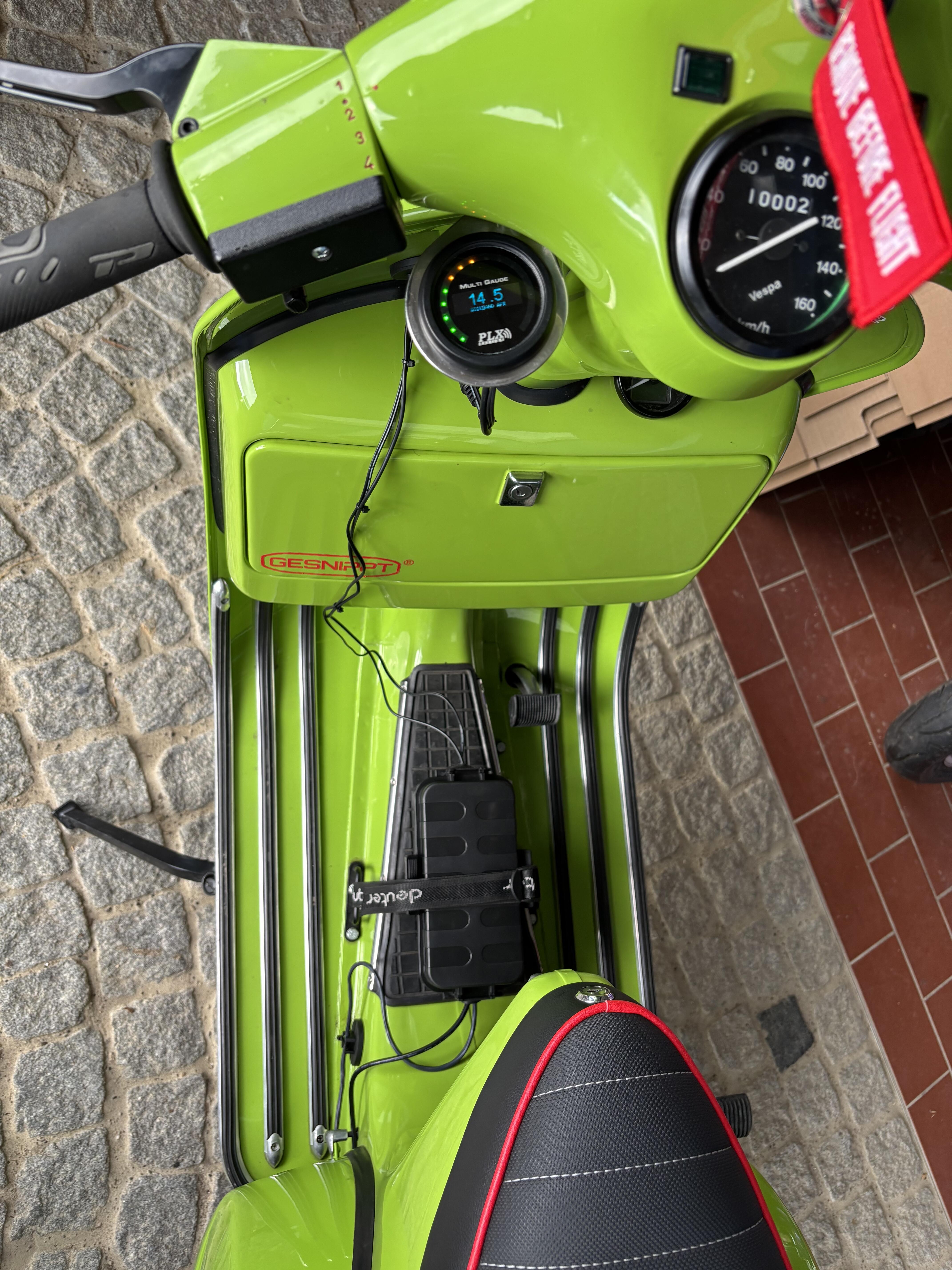

Am 18.6.2024 um 18:13 schrieb sebastians:

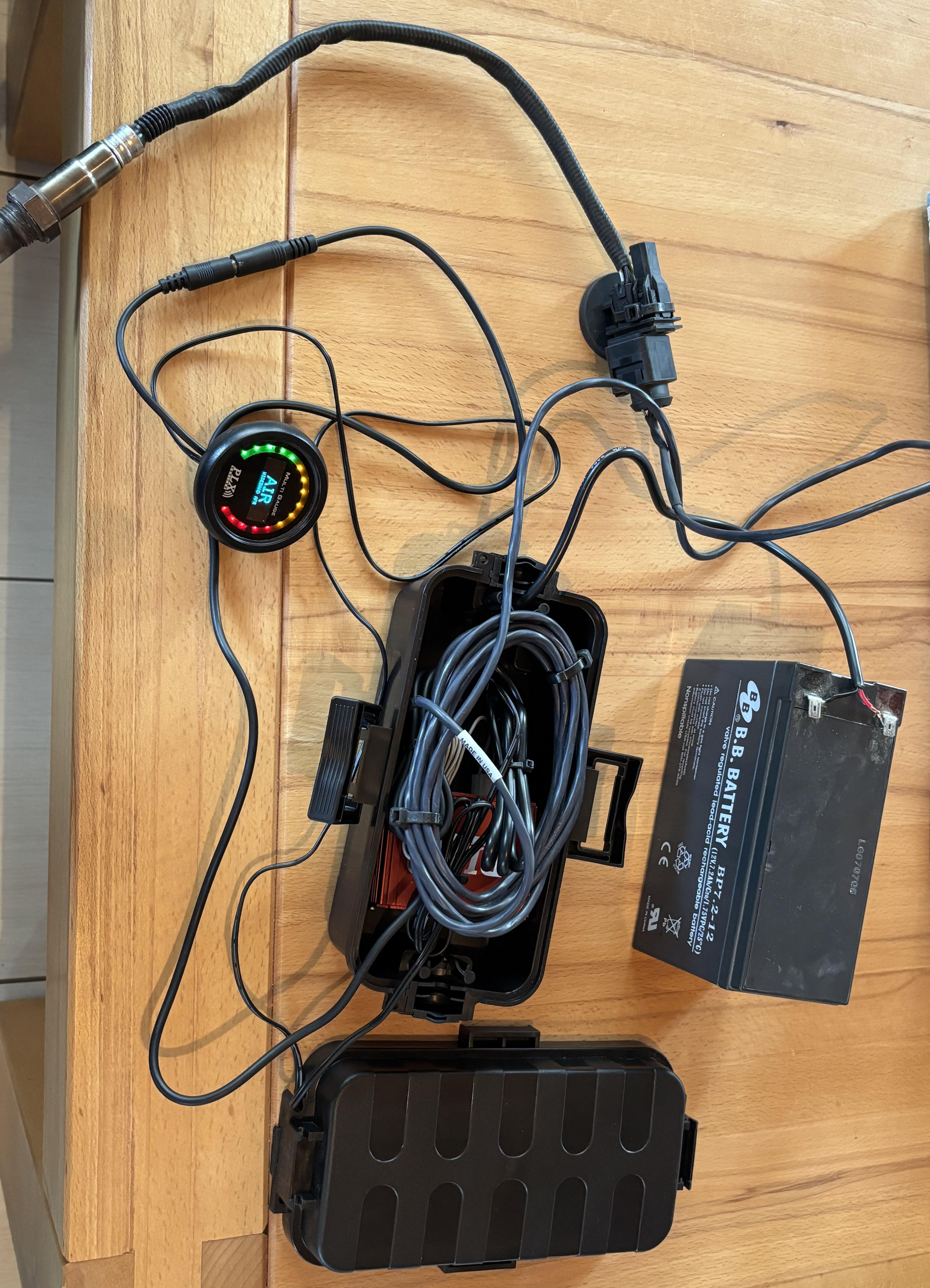

So sieht das Setup aktuell aus inklusive Haltung für die Powerbank und Kabelsalat. Will die Kabel ja nicht kürzen, damit ich es vielleicht nochmal am Auto nutzen kann.
Habe auch Magnekabelbinder selber gedruckt mit 16 und 20mm Neodym Magneten, so hält das ganz gut unterwegs.

  • Habe mir da was zusammen gebaut bzw. zusammengestellt um die Lambdasonde schnell aufbauen zu können. Habe gummierte Neodym Magnete genommen mit Innengewinde darauf Kabelhalterungen geschraubt.

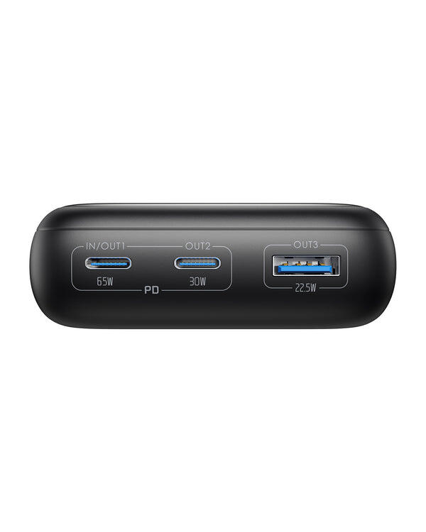

Vor allen Dingen, wo genau an den 3 Ausgängen, das du das Triggerboard angeschlossen?
Vom Triggerboard-Ausgang geht's ja direkt in den Lambdasondencontroller, eh klar...

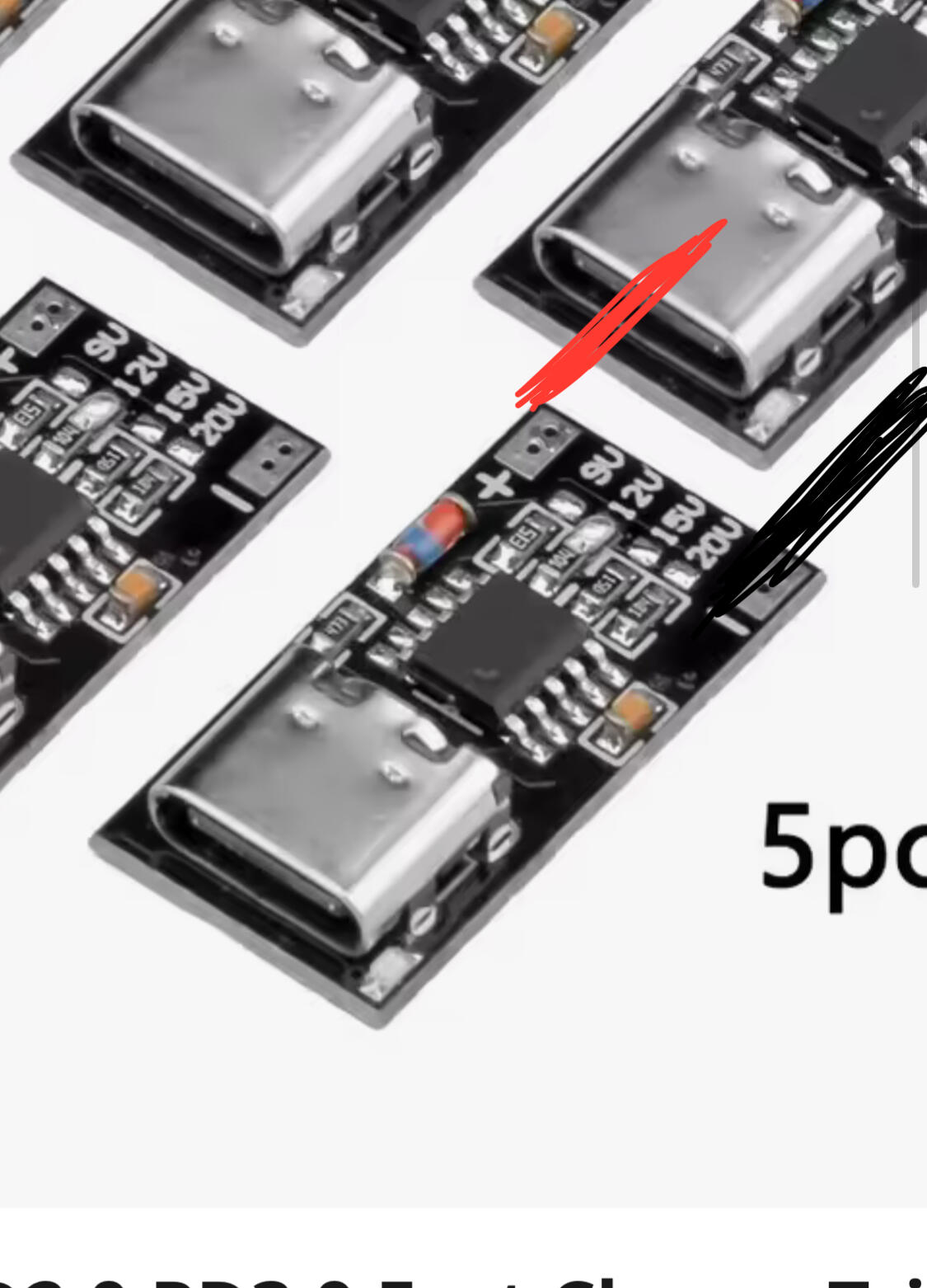

Die powerbank, die ich meine hat da links einen 100w Ausgang. USB-C Kabel an den Ausgang, von da aus an das trigger Board wie unten abgebildet, welches wie unten abgebildet auf 12v gebrückt/gestellt ist.
Dann nur noch plus und minuskabel von dem AFR an die rot und schwarz markierte Stelle löten.

Ich muss noch mal blöd nachfragen:
Habe auch diese gezeigte B63 Version. Kann es damit trotzdem funktionieren? Z.B., indem man zwei USB-C PD Veränderungen in zwei Triggerboards (kosten ja nichts) laufen lässt, um diese dann gemeinsam ans Controllerkabel zu löten? Oder kennt jemand eine Y-Verlängerung USB-C PD, dann ginge es ggf ja auch mit einem Triggerboard.
vor 3 Stunden schrieb Kaskadeur:
Warum möchtest du das machen? Versteh den Ansatz nicht...
Ein Lambdasondencontroller zieht doch ca. 13Watt nur, (20W maximal) zumindest wurde das hier so die ganze Zeit erwähnt....
Bearbeitet von dolittle

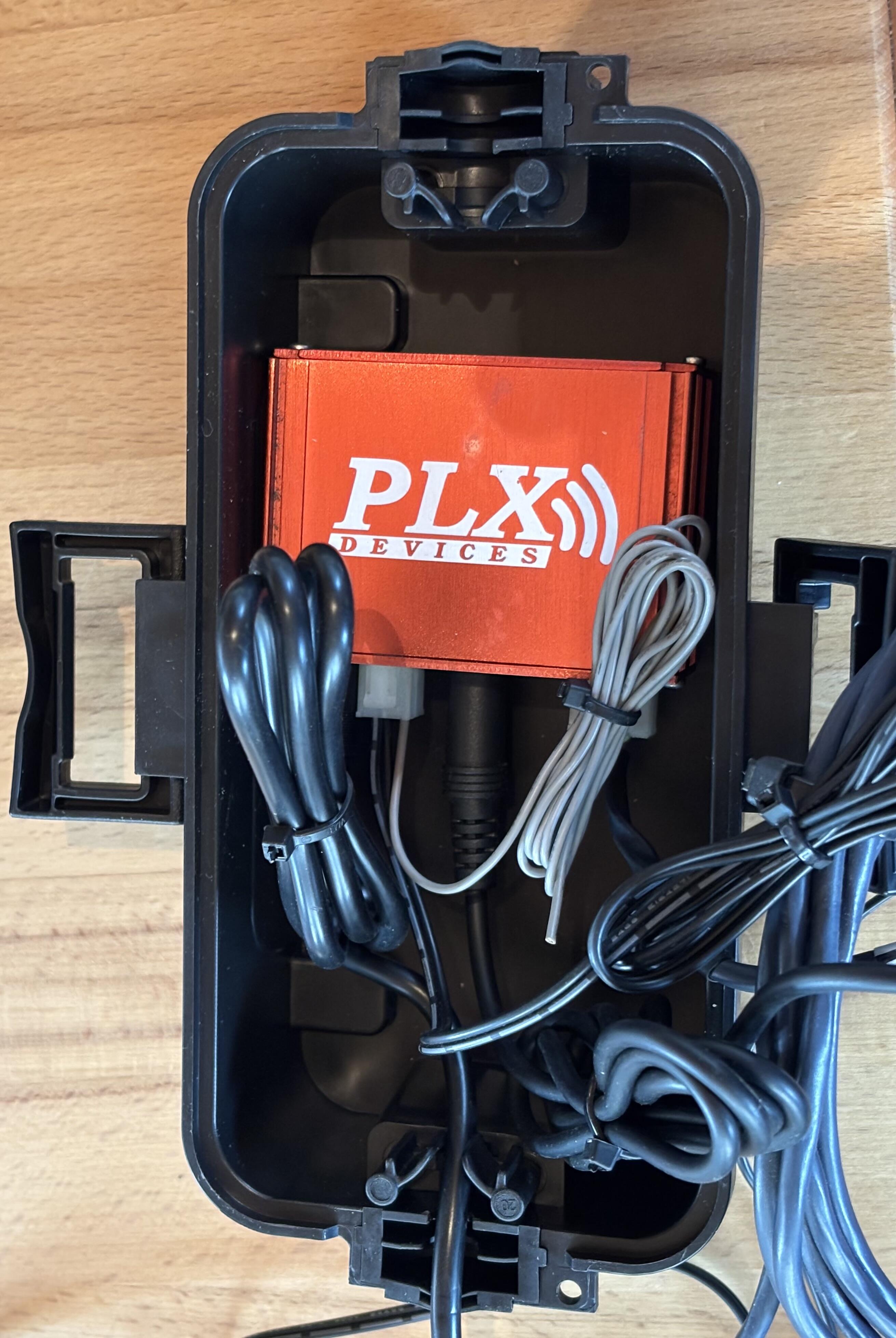

Hab gestern mal mit meinem PLX Set gespielt und nimmt max 1,6A auf, somit werde ich sie zunächst an der 5,5Ah PX Batterie betreiben. Für die anderen Kisten dann auch mit 12V stepup und meiner 10.000mAh Powerbank testen. Sollte für meine Zwecke reichen, da kein Dauerbetrieb.

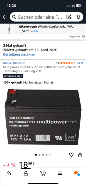

Ich benutze seit Jahren diesen Akku. Der hält locker 4-6 Stunden Einstellfahrt und das bereits seit 10 Jahren.
Zufälligerweise meine für den Testlauf auch 7,2Ah. Die Box vom Amazon passt auch perfekt;)
edit heute erste Runde testen können;)
Bearbeitet von Nakkl
vor 55 Minuten schrieb Nakkl:
Nakkl, welche Box ist das?
Am 2.9.2025 um 18:50 schrieb dermarc:
HIER entlang;)
edit hab hier noch alle Modelle mit Abmessungen...
