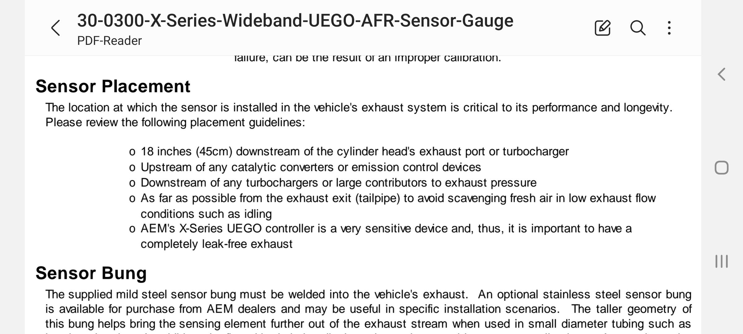

Es heisst ja, zumindest beim KOSO Wideband AFR ca. 200-250mm vom Zylinderflansch, sollte man die Lambdasonde montieren.
Hat jemand andere Vorgaben von seinem Controller bzw. Hersteller?
Danke
Mein AEM sagt 45cm vom Auslaß,  also irgendwo beim1-2 Konus.

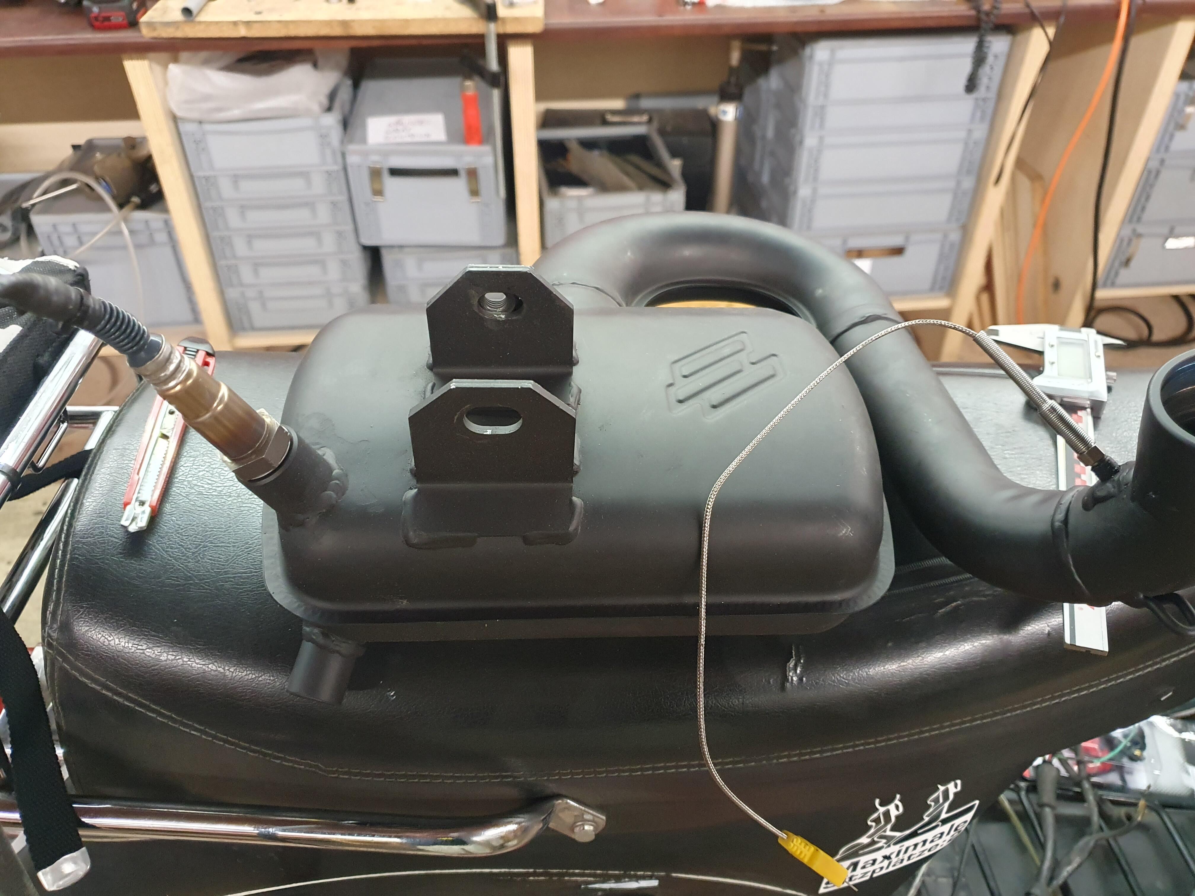

… ich würde sagen: zwischen Auslass und Halterung von oben schräg rein, damit die Suppe abfließen kann. Und zwar so, dass die Kabel der Sonde nicht mit dem Trittblech von unten gesehen kollidiert. Funzt bei mir gut. Frischgas spült immer rein. Du kannst keine Laborbedingungen herstellen in der Umgebung. Mach dich nicht verrückt damit. Und AFR stellst du ohnehin mit Reservewerten ein.

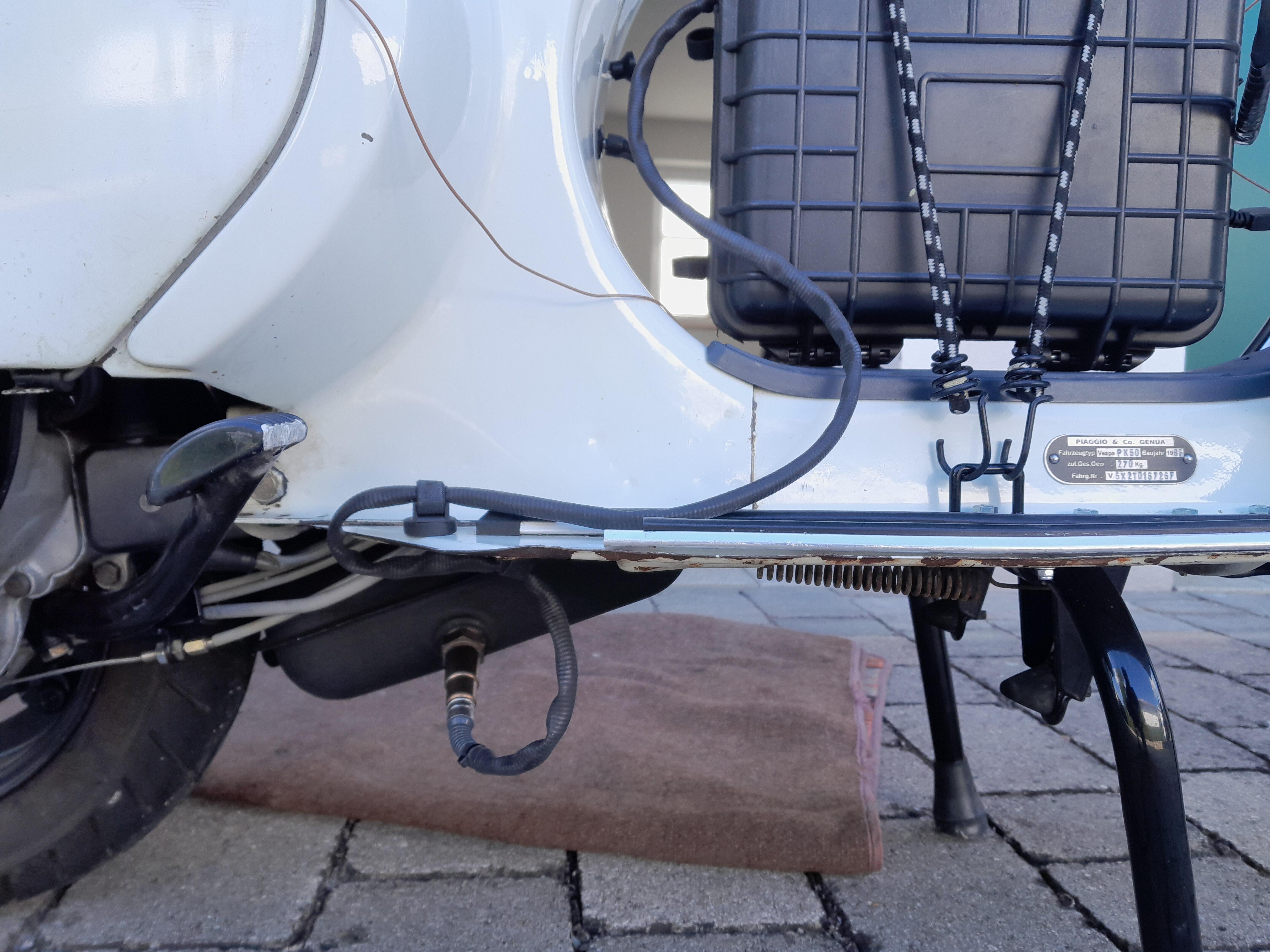

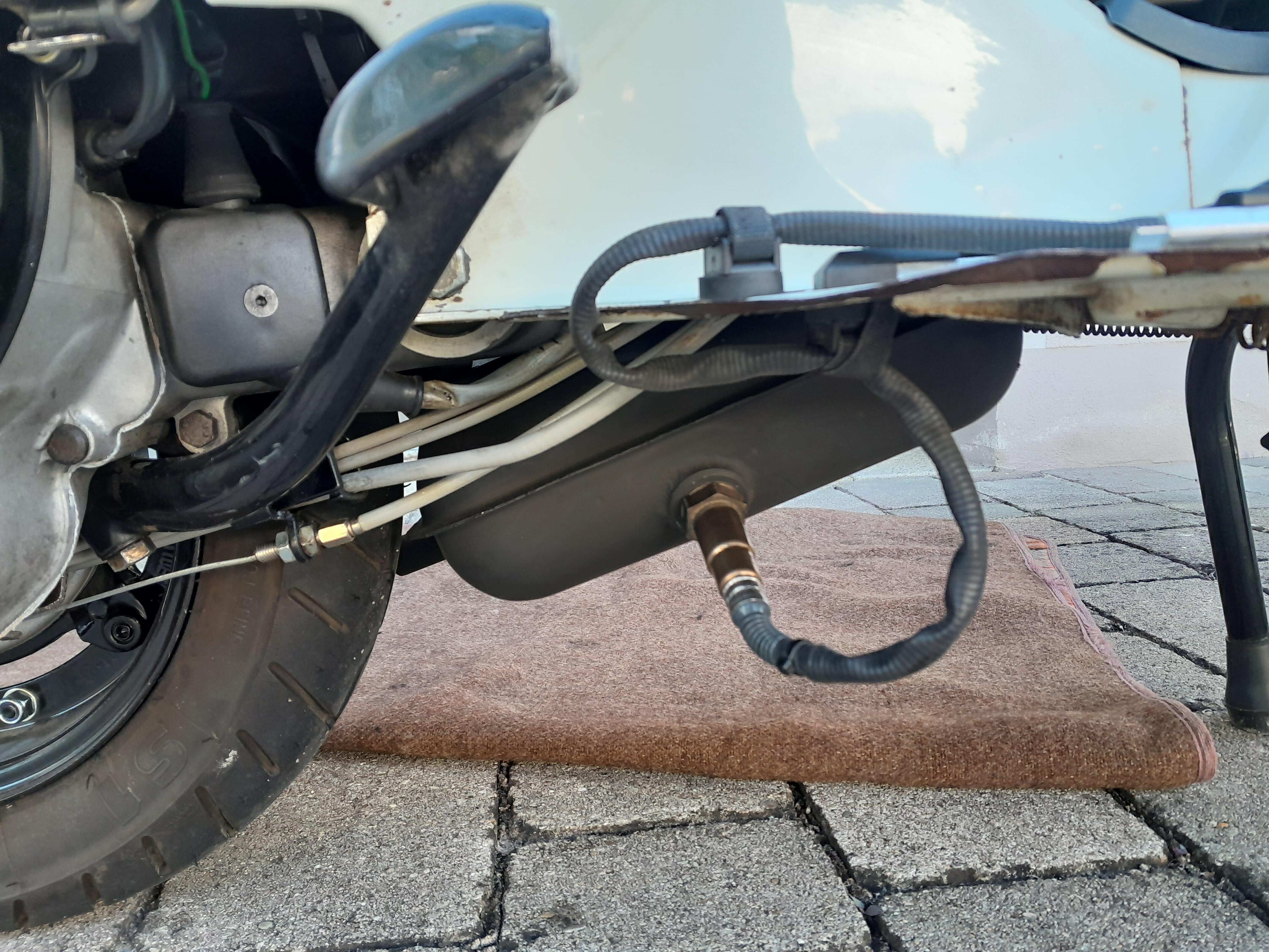

Aus puren Gründen der guten Erreichbarkeit, gute Kabelführungsmöglichkeit, nahezu senkrechter Einbau und weit ab vom Spritzbereich habe ich diese Lambdasondenposition gewählt. Was denkt Ihr, zieht ein Boxauspuff am Auslass pulsierend Frischluft ein die das Messergebniss verfälschen oder nicht????🤷
Ich weiß alle anderen bauen die Sonde an ner anderen Stelle ein aber sofern von dort bis zu meiner Stelle kein Sauerstoff von außen dazu kommen kann, Auslassöffnung mal ausgenommen, müsste der AFR-Wert auch an meiner Platzwahl passen.
Ist der Flansch, nicht etwas zu lange? Der Kopf der Sonde sollte eigentlich schon etwas weiter in den Topf reichen...
Die Spitze der Sonde ist auf Aussenhüllenniveau bzw. ragt 1-2 mm rein.
