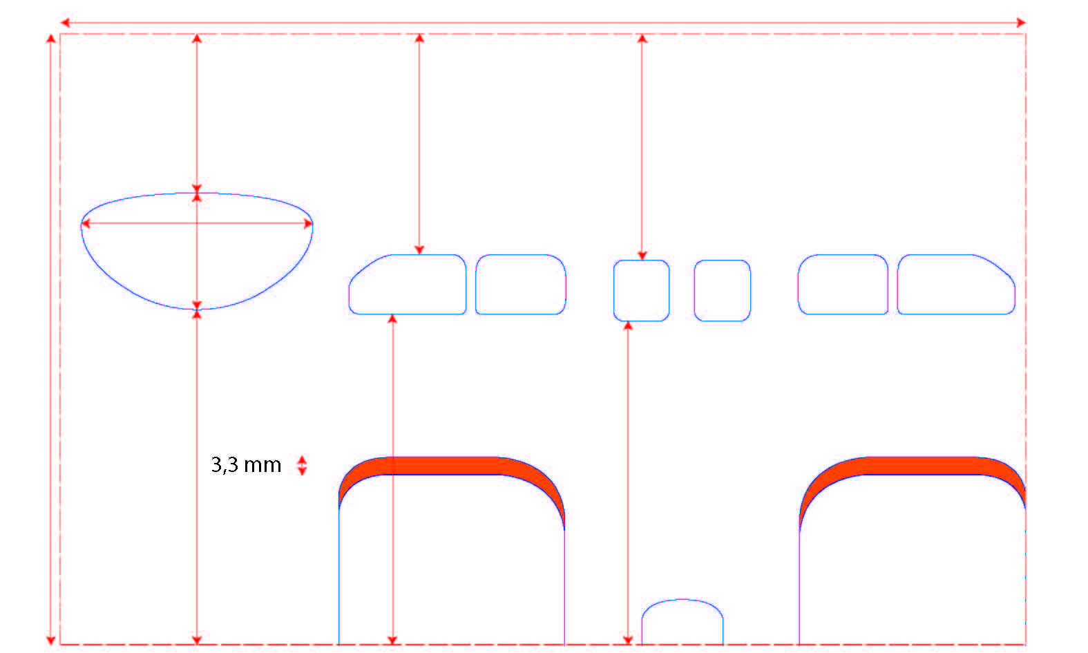

Portmap angesehen? Der hat garnix an den Überströmeraustritten gemacht.
jop genau nur der orange teil ist betroffen
post-19683-069440700 1318345308_thumb.jp
@amazombie: Könntest Du bitte an dem Bild vom Einlass erläutern wo man schweißen muss wenn man es vernünftig machen will um einen ordentlichen Drehschieber aufzubauen?
Eigentlich ist das selbsterklärend.
Wenn man den Kanal von vorne bis hinten durchfräst, kommt man in die äußere Hinterschneidung vom Gehäuse und macht quasi einen Durchbruch.

Meinst Du die untere Stelle welche meist mit Flüssigmetall geflickt wird? Oder von vorne gesehen die rechte Wand?

steht und fällt halt mit der länge der ds-fläche. wenn es ein langer ds ist, dann ist es sehr wahrscheinlich daß man da irgendwo mal durchsehen kann... bei einer kurzen ds-fläche kommt man gas nicht so weit runter das die gefahr besteht durchzubrechen.
ist natürlich die lange DS fläche.
Doch, doch - das geht schon, sogar relativ problemlos :wacko: . Ich sag mal das hängt stark davon ab wie man den Kanal aus dem ASS weiter führt.
Hab gestern mal meine Dichtflächen gemessen an verschiedenen Gehäusen. Hab 2 Gehäuse mit ca. 35mm Länge und ein PK 3Loch mit ca. 42mm Länge. Die 35mm Gehäuse sind aber definitiv lange Gehäuse.

es gibt kurze, mitllere und lange.
die 42mm sind die langen und 35mm die mittleren :wacko:

miss doch mal auf welche steuerzeiten du mit den 35mm kommst.

Das hat mit den Steuerzeiten nichts zu tun, da geht's mehr um die Fläche. Wie gesagt, wenn man das richtig macht und nicht den Vorsatz hat, eben nicht durch zu brechen, geht das nicht ohne durchbrechen. Zumindest nicht, wenn man da Leistung sehen will. Das ist aber echt selbsterklärend.
@Pepano; Nur nach unten.
dann bin ich entweder zu blöd oder mein gehäuse ist an der stelle dicker.bin da nicht durch und es ist der lange drehschieber, hab ihn auf 1mm dichtfläche gefräst.
Jup, genau wegen der Fläche frag ich so doof nach.
Hm ok, dann wird's das andere Gehäuse...
Bearbeitet von Rietzebuh
Ich will weder das, mit dem an der Stelle dickeren Gehäuse, noch das mit dem Blöd ausschließen. Von der Tendenz her glaube ich aber nicht so recht an das dickere Gehäuse. Nur mal als Faustregel, alles jetzt natürlich unter Vorbehalt: Kleiner Drehschieber würde ich etwa mit 18PS max ansetzten, Großer mit vielleicht grob 22 (im Zweifelsfall geht jeweils auch noch ein Tick mehr, aber das geht ja immer, klar). Wenn du beim großen Drehschieber nicht durchbrichst hast du von der relevanten Fläche 'nen kleinen Drehschieber gebaut, würde ich denken.
