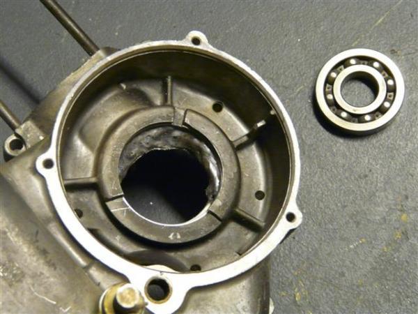

Zitiere gerne mein Dienstleistungstopic
21.11.2009 Beitrag 168:
:thumbsdown:

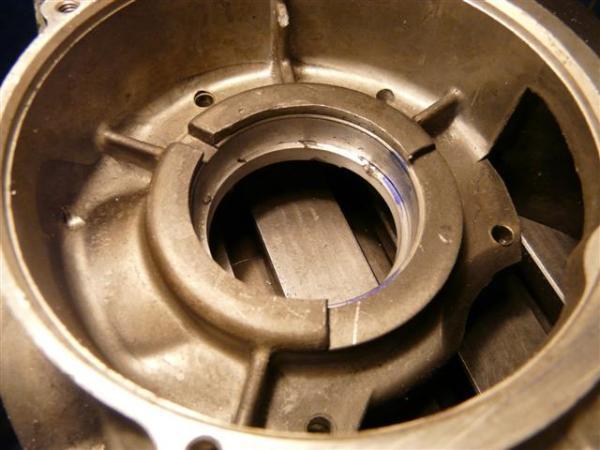

GS160 Lagersitz Beitrag 262:
mr.VespaGS Motor nachher
lg Kobold
Bearbeitet von kobold
ist das der motor wo wir letztens drüber geredet haben?
auf jedenfall wieder echt geil geworden, hut ab :thumbsdown:

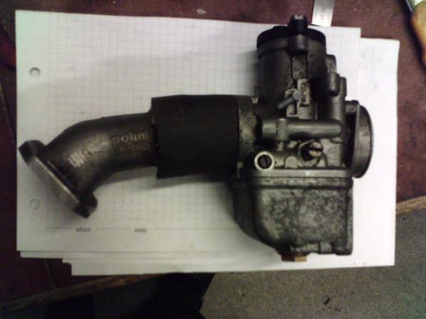

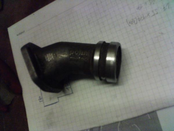

Dann hab ich eine Kleinigkeit aus dem SF-Bereich:
Beim Polini-Membranansauger-Rüssel für 19er und 16er brechen ja gerne mal die Klemmlaschen außen weg:
Ich hab meinen 19er "gerettet", jetzt ist er für 26-30er Vergaser gut (Originaltopic hier):
Dazu hab ich die Lamellen, an denen normalerweise der 19er geklemmt wird abgebrochen und dann durch Erhitzen im Schraubstock
das eingepreßte Stahlrohr mit 19mm Innendurchmesser entfernt.
Den Außendurchmesser des Stutzens hab ich auf den des Vergasers angepaßt - im Falle des 26/28/30er PHBs sind das 36 mm.
Innen noch mit dem Dremel ausputzen und fertig.

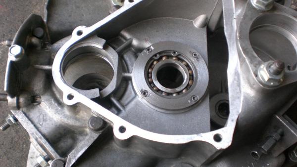

kurbelwelle gewinde kulu vorher:
nachher:
