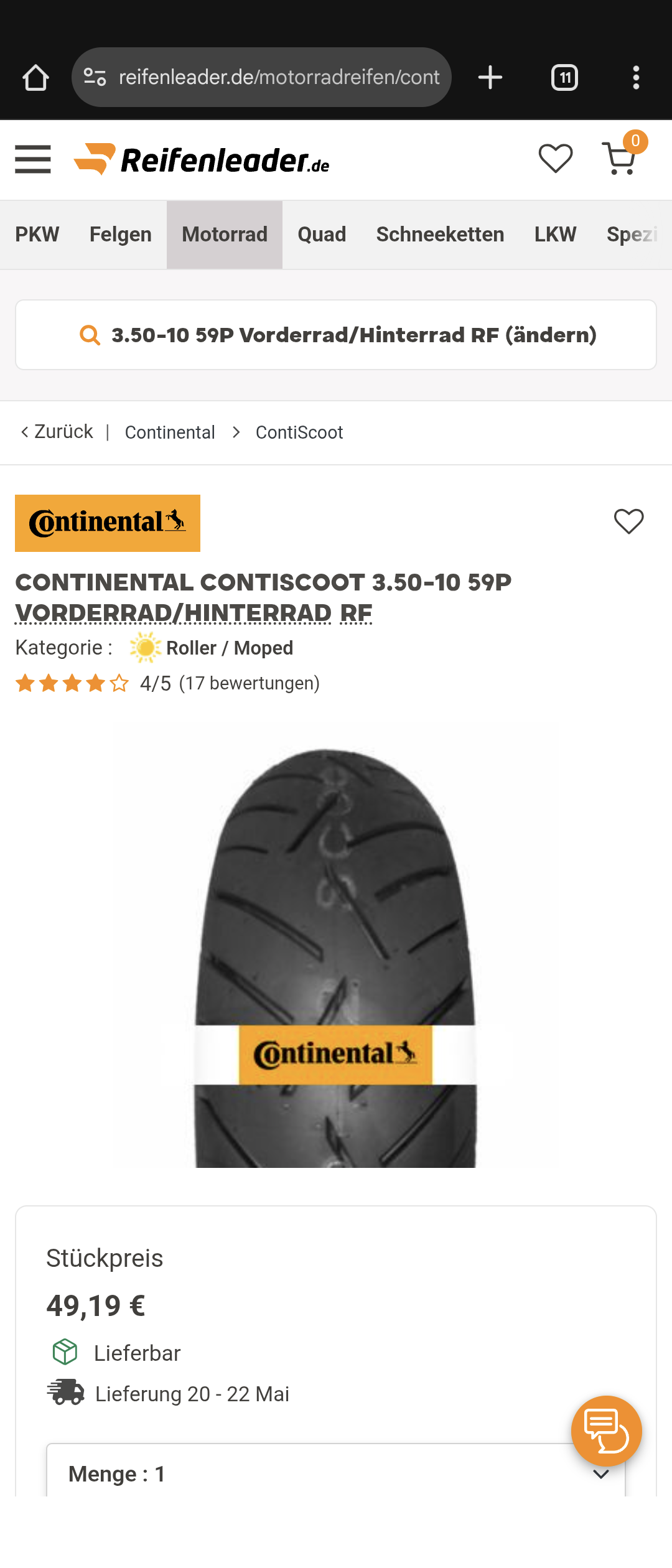

Jemand schon den neuen Conti gefahren?
Bearbeitet von wasserbuschi
vor 49 Minuten schrieb wasserbuschi:
In den Bewertungen steht zumindest "schlecht bei Nässe"
vor 10 Minuten schrieb ElBarto666:
"Bitte nicht kaufen, Sie werden bei Nässe sterben!"
:muah::muah::muah:
Krass, dass Conti das nicht besser hinkriegt. Der Twist ist bei Regen ja auch schon ne Katastrophe... :wacko:
Ach, ich würde diesen teilzitierten Kommentar nicht allzu ernst nehmen... Der schreibt zuvor auch, dass er bei trockener Strecke zu viel grip hätte - wias auch immer das heißen mag :laugh:
Zudem war die Bewertung auch von einem Moppet-Reifen, da irgendwas von 10000km Laufleistung gefaselt wird....

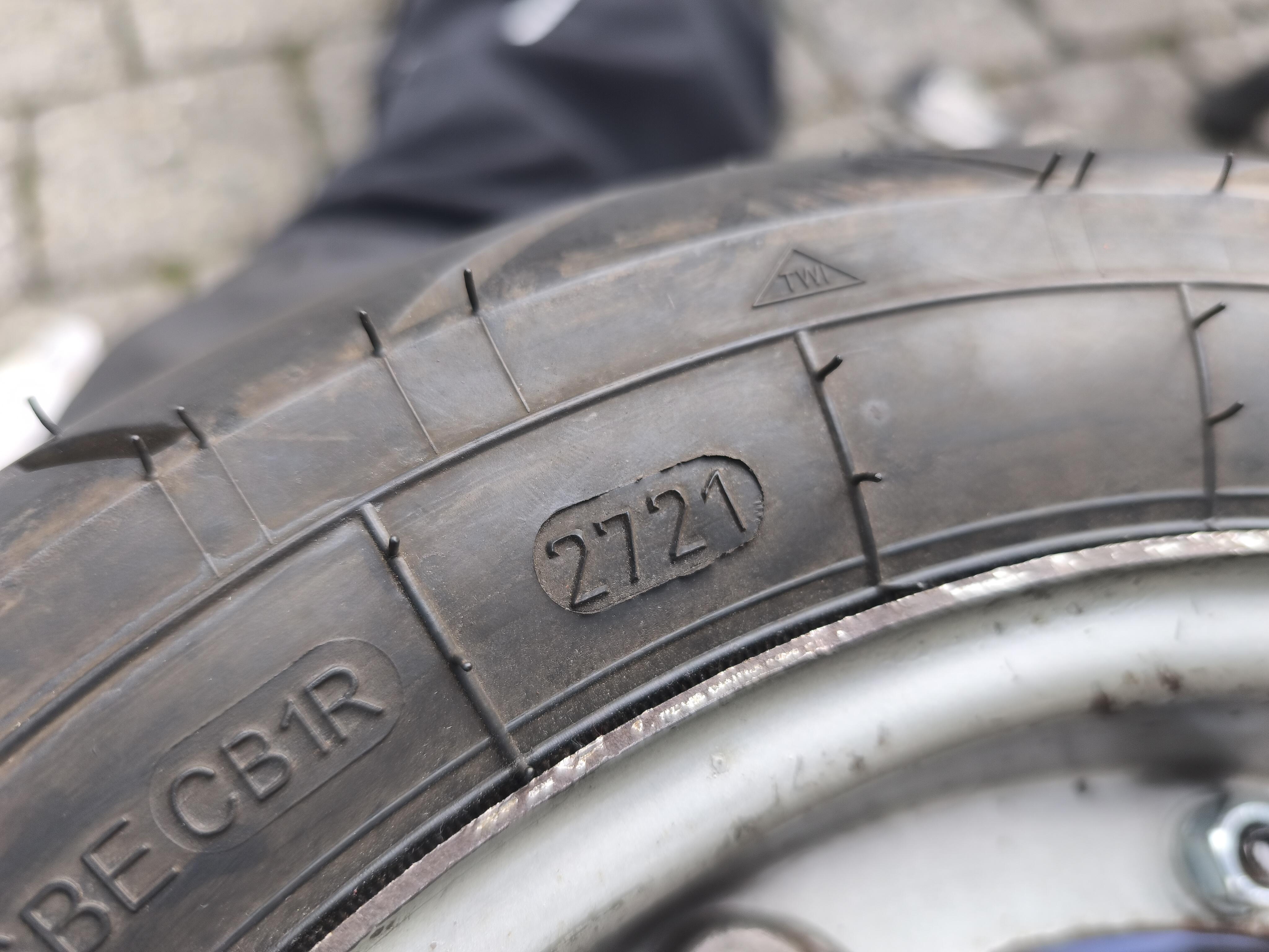

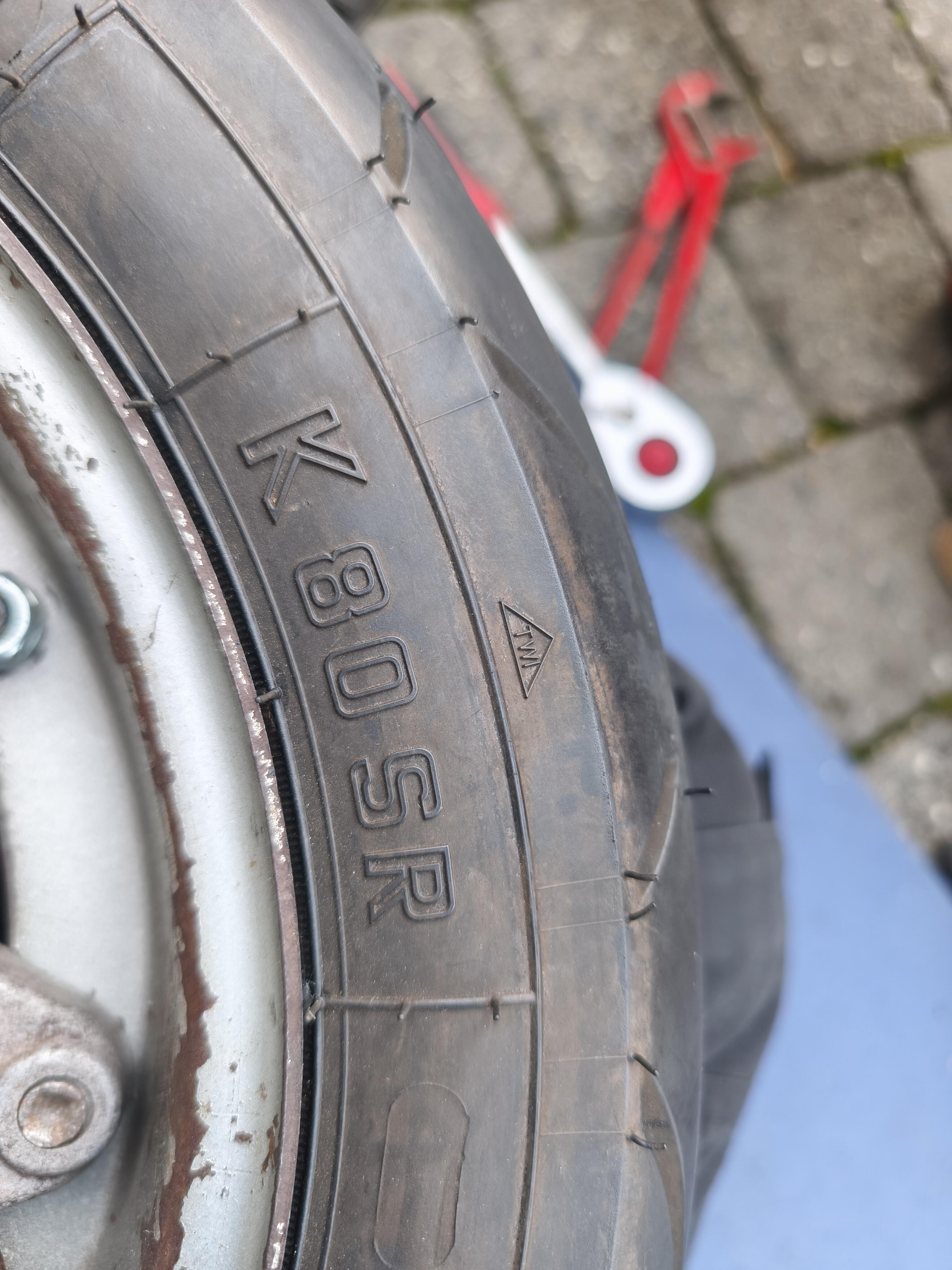

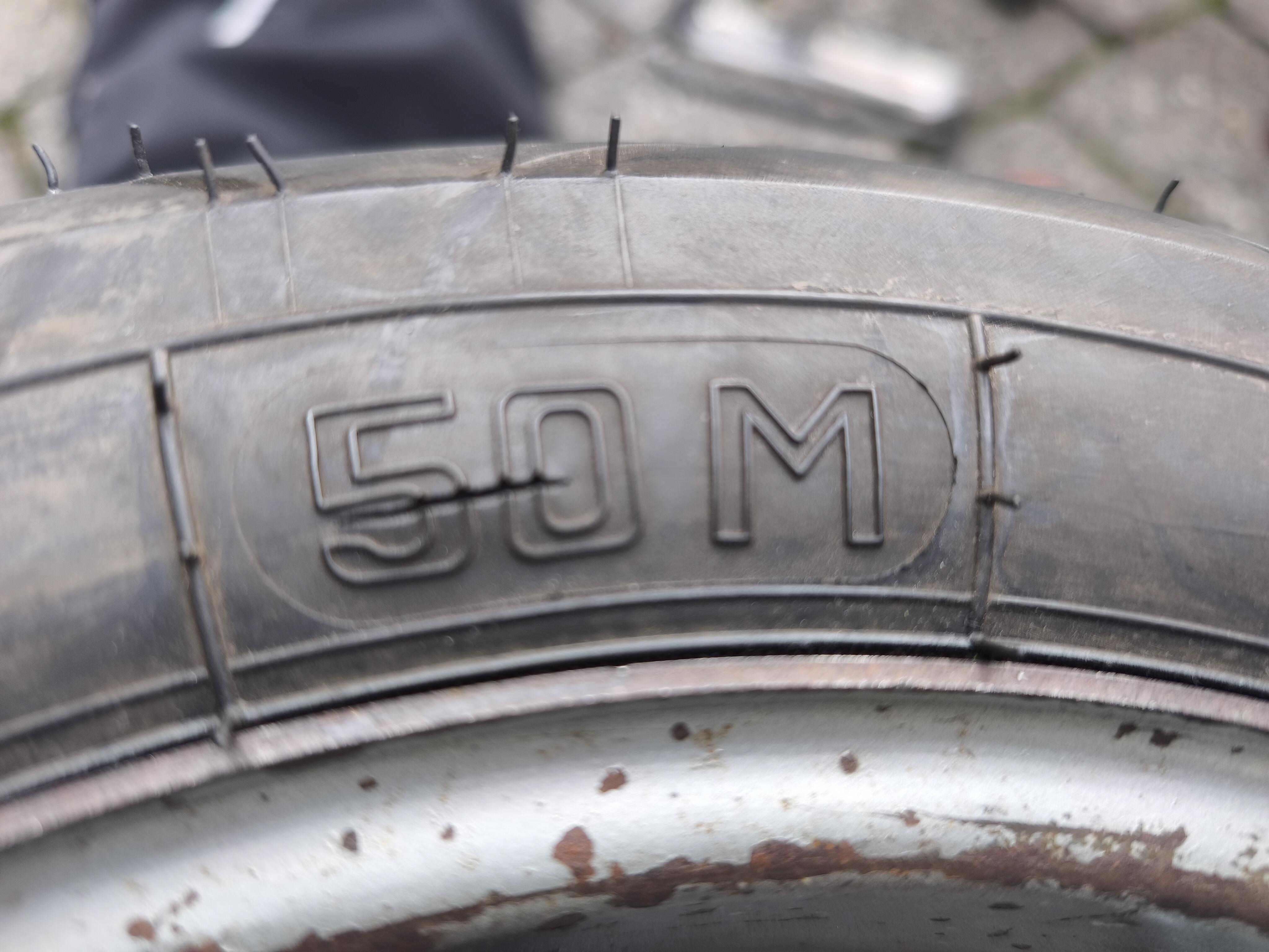

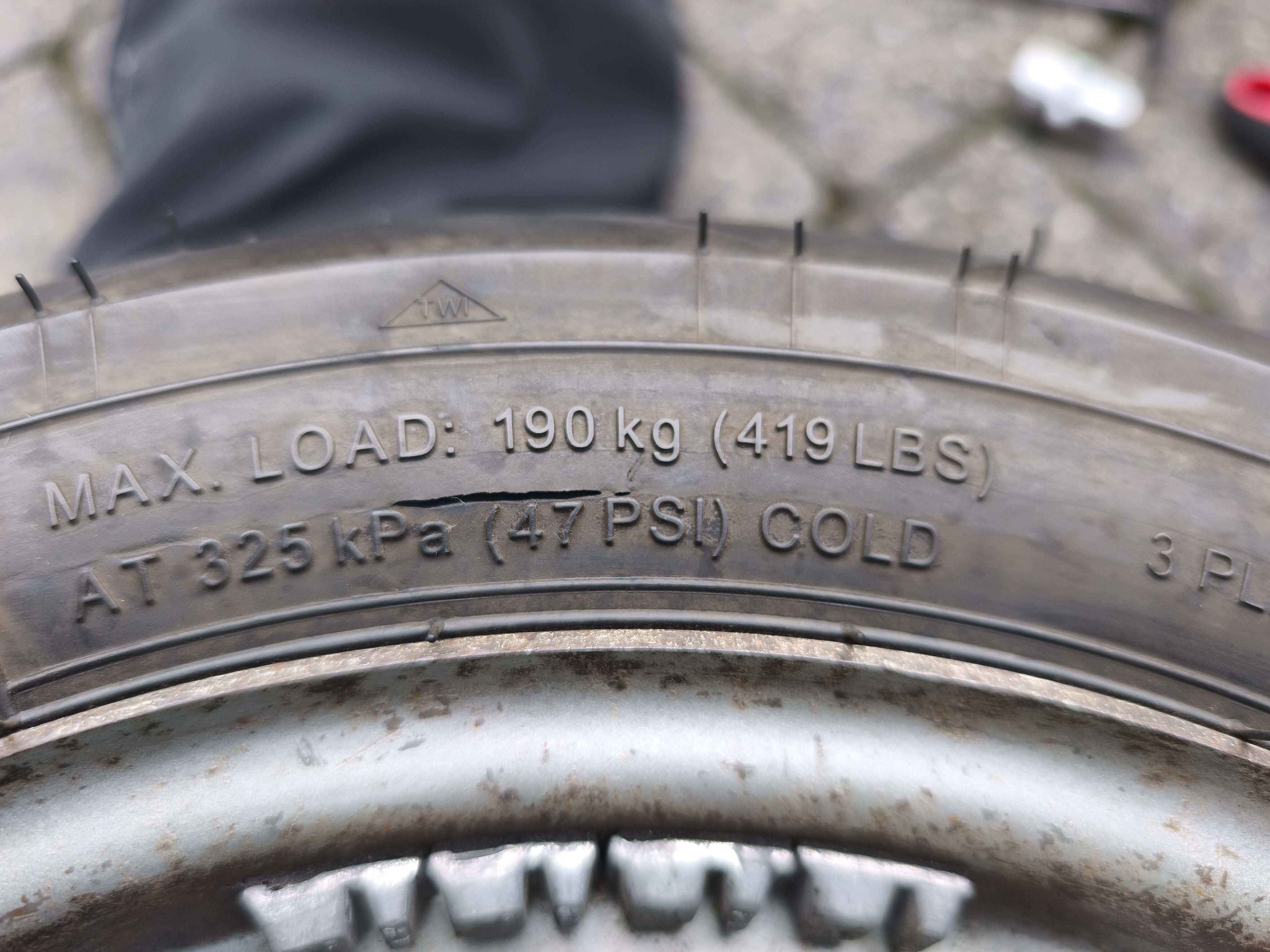

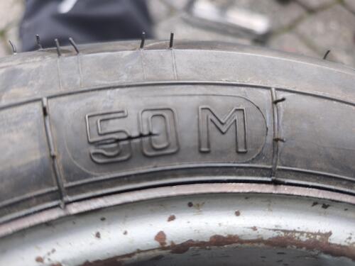

So Jungs, ernstes Thema, bin gerade richtig abgefuckt. Bei meinem Roller war die hintere Bremse nach kompletten Neuaufbau nicht so bissig wie bei meinen anderen Rollern. Also Pott ab und ausschleifen. So weit, so gut.
ABER
Der Eimer ist seit Mai diesen Jahres dreimal gefahren worden, Reifen lagen vom Kauf vor zwei Jahren immer in der dunklen Garage im Schrank mit Türen.
Beim Zusammenbau noch mal alles geputzt und genauer angeschaut. Ich dachte, ich träume... Was ist da los ???
Heidenau K 80 SR in 3.00 x 10 von 2021. Wie gesagt, keine 200km gefahren.:wallbash:
Hat jemand sowas schon. Werde mit dem Heidenau Support in Kontakt treten
Bearbeitet von Smallframefan
Das ist kacke.
Aber bist du sicher, daß da nichts geschliffen hat?
Ist an der gleichen Stelle und sieht wie geritzt aus.
Wenn die Schnitte/Risse gegenüber liegen, also rechts und links am Reifen, dann schaut das schon ein bisschen so aus, als ob mit viel zu wenig Luft über eine Kante oä gefahren worden wäre. „Snakebite“ nennen das die Radfahrer.
Oder das Ding ist mit einem Platten lange gestanden.
Nein, kein schleifen, kein Platten und keine Bordsteinkante . Nix. Nur dreimal gefahren
Bremsenreiniger ist jetzt auch nicht so schlimm. Ich hab  die neuen Rennreifen damit auch schon sauber gemacht, um sich das geeiere in den ersten beiden Runden zu sparen.
Bearbeitet von hiro LRSC
vor 29 Minuten schrieb Pholgix:
Evtl mal Bremsenreiniger drauf bekommen?
Ne, bin mittlerweile sehr penibel beim Schrauben

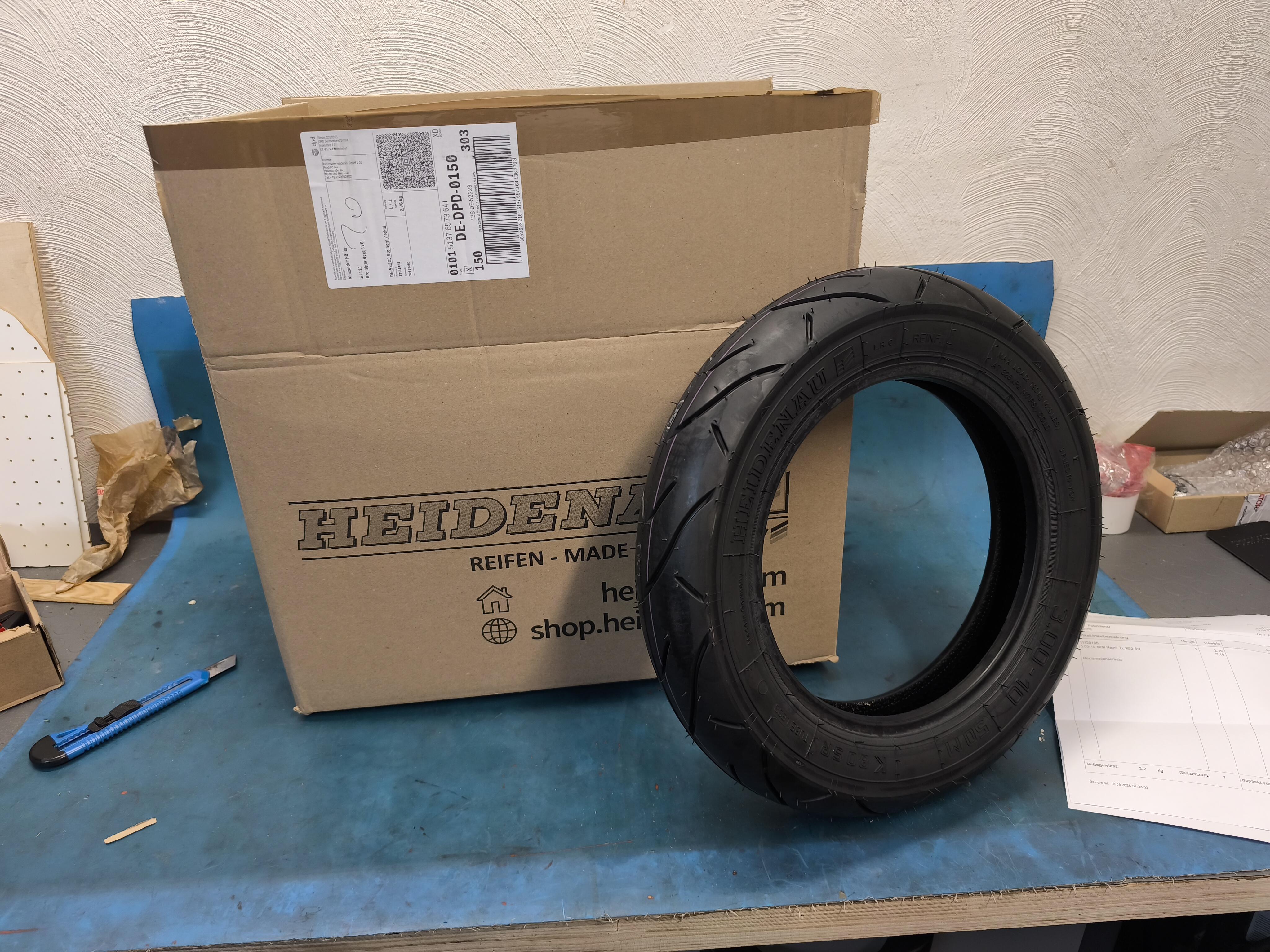

Erfroilich- wenn der Postbote zweimal klingelt. Kostenloser Ersatz, witzigerweise mit DOT 2725. Der kaputte war 2721.:wheeeha:
