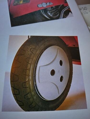

Im Vespa-Prospekt von 1990 hatten die großen Roller alle Pirelli SC 28 montiert.
