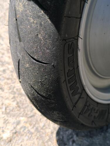

Mein Touring Force ist jetzt nach 2700km kurz vorm TWI.
Leider konnte ich darin keine richtigen Nässeeinsätze erfahren und somit muss ich wohl eine 2. Runde mit dem sehr geilen Reifen drehen. Bisher mein absoluter Favorit, was Trockenhaftung angehtthumbsup
(Zusammen mit dem Dunlop Scootsmart, der aber auf Nass relativ schlecht ist).
