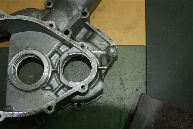

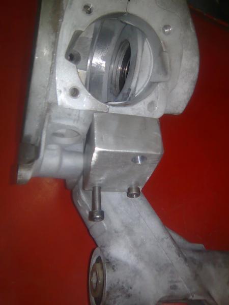

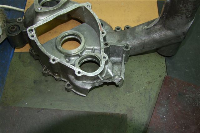

Anbei einige Bilder, die den Bruch zeigen, und auch meine aktuelle Lösung.
Wer Teile braucht kann sich melden. Hab von Platten div. Spacern und Flansch alles für so ein Rotax Projekt am Start.

@all: deckt sich der Bruch mit denen der anderen Leidgeplagten?
An den auslassseitigen Stehbolzenbohrungen ist noch nen Batzen Platz zum versetzen so 7-8mm nach Augenmaß, hab nur den 'normalen' hier. Ist das beim Polini auch so?
@polinizei: Sieht ja soweit recht stylisch aus, Deine Zusatzverstrebung. Aber warum verschraubst Du die eigentlich nicht gleich mit der Adapterplatte (oder verschweißt die beiden Teile)? Als alter Zweifeler vermute ich mal dass die popeligen Schrauben im bröckeligen Aluminium vielleicht nicht gerade den "Stein der Weisen" darstellen...

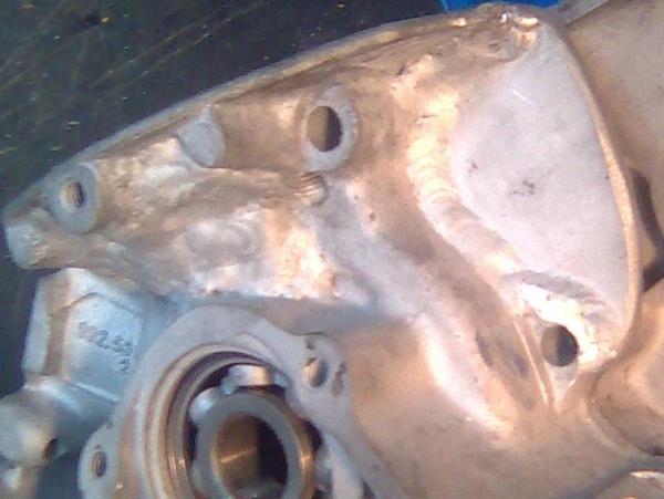

Wann hält er wirklich?
Das ist wohl die entscheidende Frage....Dieser Neuaufbau hat mir wenig Freude bereitet, beim ersten Gehäuse wurde nach allen Spindel und Dreharbeiten festgestellt dass die Buchse der Schaltwippe total ausgeschlagen war. Ok, vielleicht mein Fehler...
Anschließend baute ich ein neues Gehäuse auf wo ich Wochenlang Probleme hatte die Platte festzubekommen, die schliesslich mit 4x7er Schrauben, zwei Passstifften zur seitlichen Fixierung und einer Zusatzverschraubung hielt.
Vorläufiges Ergebnis waren 32,4Ps bei 11200.
Die ersten Probefahrten brachten wiederrum große Freude nachdem sich ein Zahn im Tannenbaum verabschiedete! :-D
Nun nach nur 100m Sprint in Ingolstadt der komplette Gehäusebruch! :-D
Da macht Schrauben doch wieder Spaß, aber keine Sorge ich bleibe dran!

sieht aber so aus, als ob die blöcke an unterschiedlichen stellen reissen, oder täuscht das?
einmal an der kulu seite und einmal an der drehschieberflanschseite?
